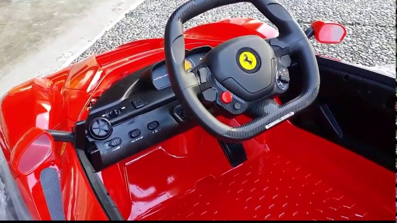

για πείτε μαστόρια καμιά κόλλα για πολυαιθυλένιο
έκανε ο ταλιμπάν μπαντιλίκια με την laferrari στο σαλόνι και έμεινε με το τιμόνι στο χέρι:roflmao:
έσπασε ακριβώς στην ευθεία με τον λαιμό
με δοκιμές που έκανα με κόλλα permatex plastic welder και bison epoxy 5 minutes(ίσως καλύτερη αυτή) είδα ότι έχει την τάση να ξεκολλάει
το θετικό είναι ότι το σύστημα μετάδοσης είναι μεταλλικό...... με ηλεκτρικογραναζουποβοήθηση στο τελικό στάδιο που στρίβουν οι ρόδες
ανταλλακτικό φυσικά ούτε για δείγμα...
μία που έψαξα πρόχειρα η https://dagiopoulos.gr/products/ceys-special-difficult-plastics λέει ότι κάνει δουλειά αλλά δεν μου γεμίζει το μάτι και ούτε αναγράφει kg αντοχής ανά cm
έχουμε καμιά άλλη πρόταση?
Υ.Γ. στο φινάλε στέλνω το τιμόνι στον @Μελίδης Μιχάλης να μου φτιάξει ένα μεταλλικό που να βιδώνει εκεί, του βάζω και έναν τεμπέλη και την κάνω μετατροπή σε lantalika:roflmao:

σε αναλογες περιπτωσεις εγω χρησιμοποιω αυτη (permatex cold weld ) με μεγαλη επιτυχια
η περματεξ με έχει σώσει....είναι κόλλα με @@!!!!

ενημερωτικά να ξέρετε ότι για συγκόλληση δύσκολων πλαστικών αντί για κόλλα υπάρχουν και αυτά
έχει επιλογή του είδους του πλαστικού που χρειάζεσαι...
και
ας πούμε ότι λειτουργεί σαν ηλεκτροκόλληση σε συνδυασμό με ένα καλούτσικο κολλητήρι

έχει διάφορες μεθόδους
και με ένα θερμοπίστολο ή κολλητήρι (στους 260+ βαθμούς)...την ίδια δουλειά κάνεις αρκεί να προσέξεις να λιώνεις και τις 2 επιφάνειες (αυτό που θέλεις να κολλήσεις και την μπάρα κόλλησης)

γενικά τέτοιες δουλειές κάνω με κυανοακρυλικές κόλλες και τον επιταχυντή τους.
μπορείς και να το χτίσεις με αυτές αλλά σε κάποια πλαστικά πρέπει να δημιουργήσεις συνθήκες πρόσφυσης πχ λούκια , τρύπες για να περάσεις πείρο , να απλώσεις πλέγμα καλωδίου κλπ
το μόνο σίγουρο είναι ότι θα το χτίσω...και εσωτερικά είναι αρκετά κούφιο....
τώρα περιμένω τον αδελφό μου να πάει στη μάνα μου να μου πει ακριβώς το σηματάκι του είδους του πλαστικού για να το ψάξω ακριβώς...
αλλά μάλλον κατέληξα σε βέργα κόλλησης για να μην κάνω πειράματα και ξαναξενερώσει ο μικρός :p
