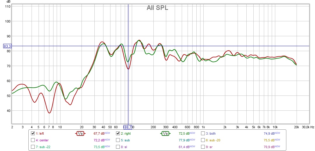

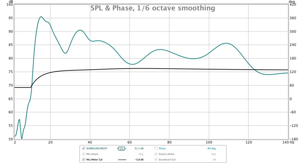

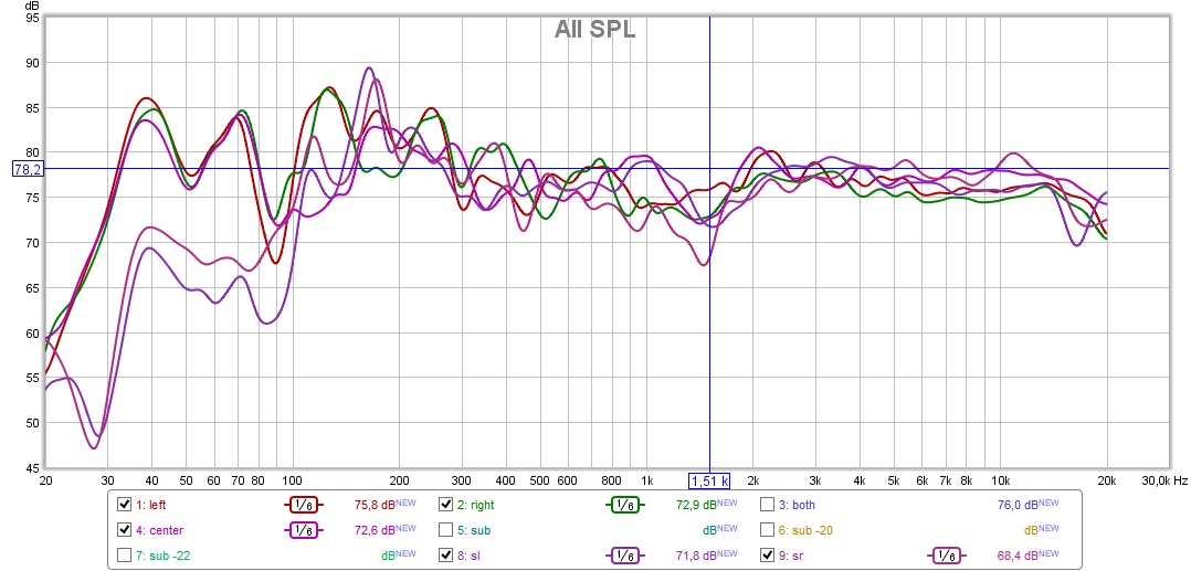

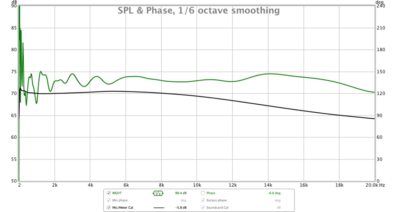

Δεν σκαμπάζω και πολλά ( γενικά :gotcha:) αλλά τα L - R και όλους τους δορυφόρους δεν θα έπρεπε να είναι κομμένα κάτω από τα 80 Hz ;
31.992
92.295
Σαν να ειναι εκτός φάσης το sub (ειναι στους 80).

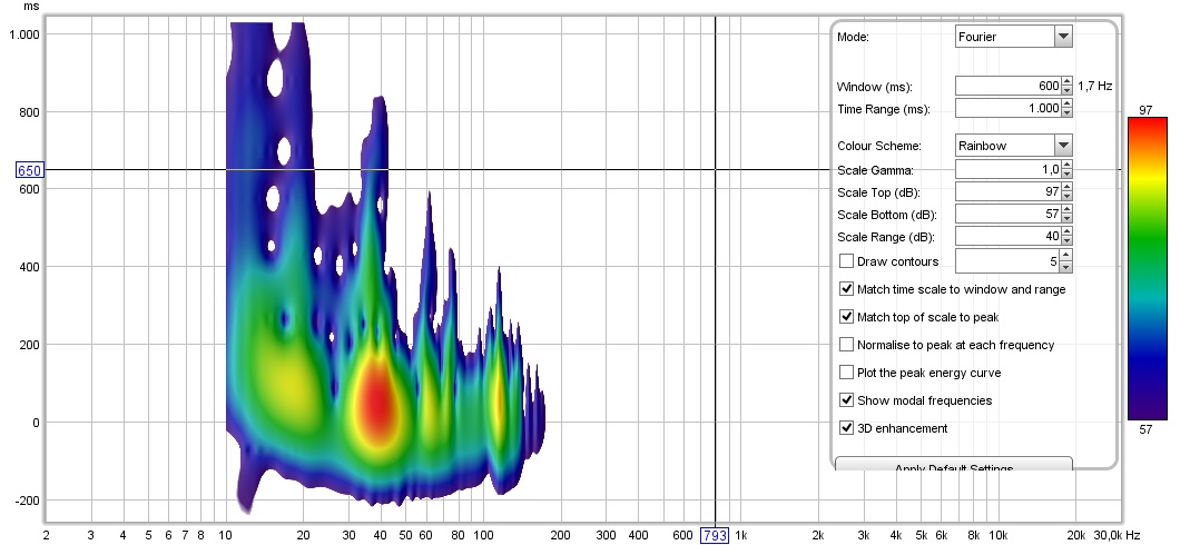

Τι μήκος έχει το δωμάτιο 3,8μ ?
Πως έκανες τις μετρήσεις; Πείραξες το volume;
Τι είναι αυτές οι μετρήσεις στο sub; sub / sub -20 / sub -22;

Καταρχήν ευχαριστώ για τα screenshot και τις παρατηρήσεις.
Το δωμάτιο είναι
480cm πλάτος
300cm μήκος (η απέναντι πλευρά αυτού του τοίχου είναι λίγο μικρότερη 280cm)
283cm ύψος
Μάλλον όμως εχω ευχάριστα νέα δεδομένα!
Μετα από reset στον ενισχυτή, δοκίμασα να ξανατρεξω το audyssey και μου έβγαλε σωστό αριθμό ηχείων. Βέβαια ηταν 3 το βράδυ και δεν κάθισα να κάνω όλες τις θέσεις αλλά τις 2 πρώτες.. Και μετά απλά έβγαλα το μικροφωνο. Έτσι όμως δεν έδωσε καμία ρύθμιση. Αλλά μάλλον αν κάνω όλες τις θέσεις να τα αποθήκευσει.
Το βράδυ που θα γυρίσω, αν έχω κουράγιο θα τρέξω το audyssey και μετά θα ξαναδοκιμάσω να πάρω μετρήσεις του χώρου.

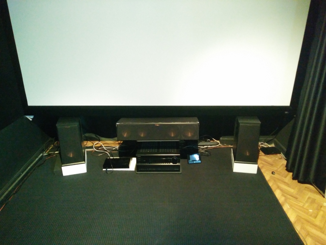

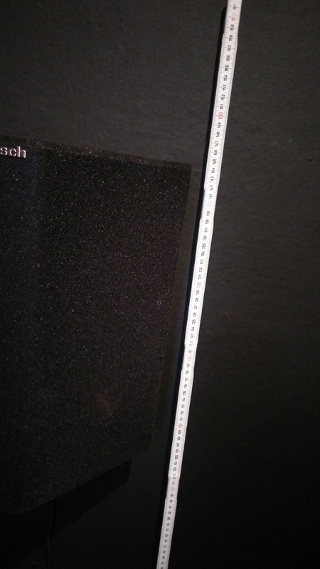

Τοποθέτησα και τα surround 250S πιο μπροστά αφού έφερα την θέση θέασης στο 2,80m από την 120" οθόνη. Σε ύψος, το 142cm είναι καλά;
ίσως βελτιωθεί και ο ήχος γιατί τα main μου ηχεία είναι βιβλιοθήκης, και ο Dimifoot μου έλεγε ότι είναι nearfield.

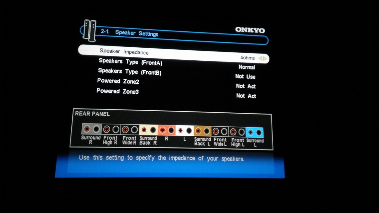

Τα ηχεία να τα βάλω στα 4ohms ή στα 6ohms?
Αυτά έχει ως επιλογές.
Τα ηχεία αποτελούνται από
Klipsch RP 160M Main
Klipsch RP 450C Center
Klipsch RP 250S Surround
XTZ 3x12

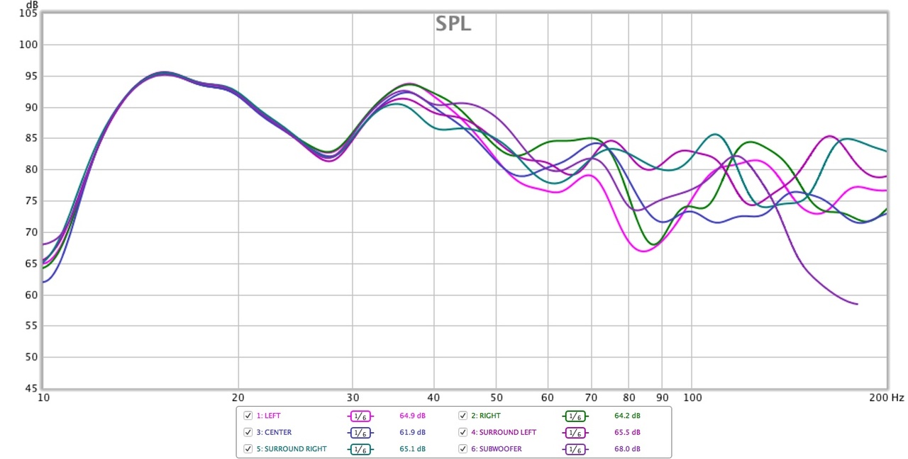

αυτη την φορά νομιζω κάτι εκανα..
ετρεξα πρωτα το audyssey σε 8 θεσεις,
εκανε τα δικά του κουλα (εβαλε το sub οτι απεχει 2,85m ενω στην πραγματικοτητα ειναι μονο 50cm απο την θεση ακροασης) αλλα τουλαχιστον στα αυτια μου ακουγεται καλύτερα.. και ανεβάζω την ενταση στο 0db του ενισχυτή χωρις να με ενοχλεί η ένταση!
CROSSOVER
LEFT+RIGHT+CENTER στα 40Hz
SURROUND στα 60Hz
LPF of LFE στα 120ΗZ

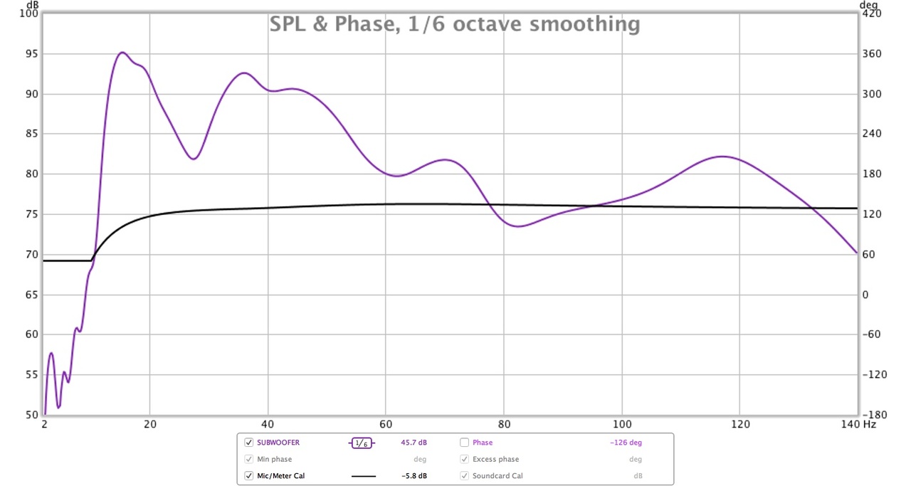

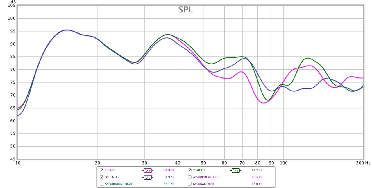

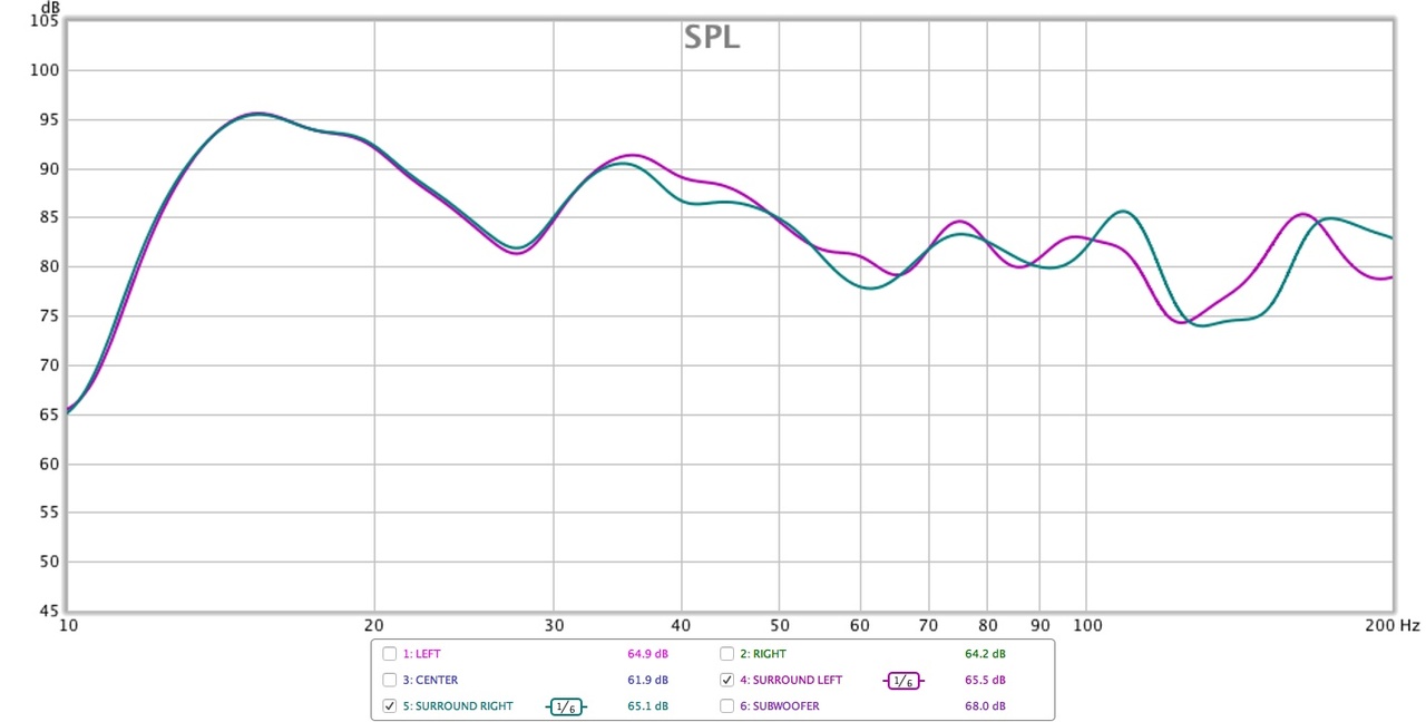

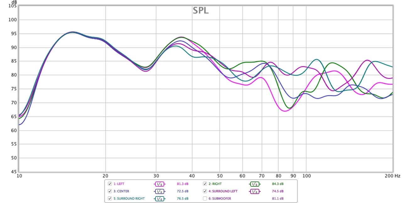

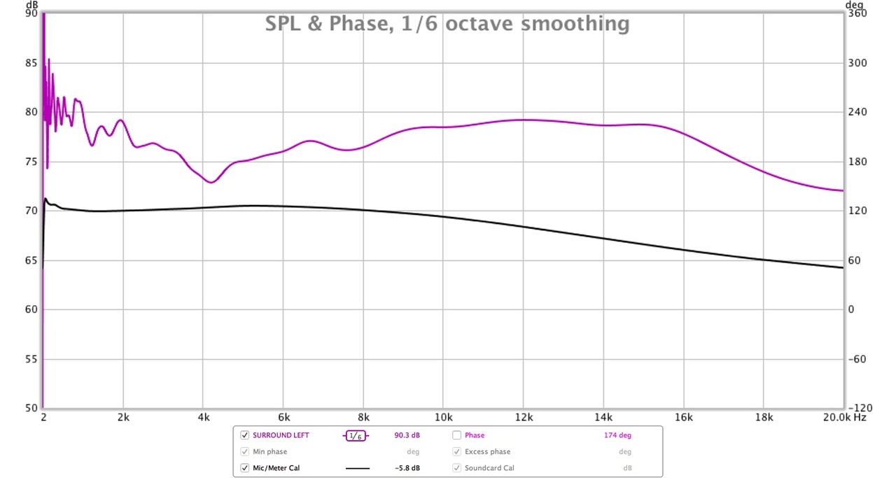

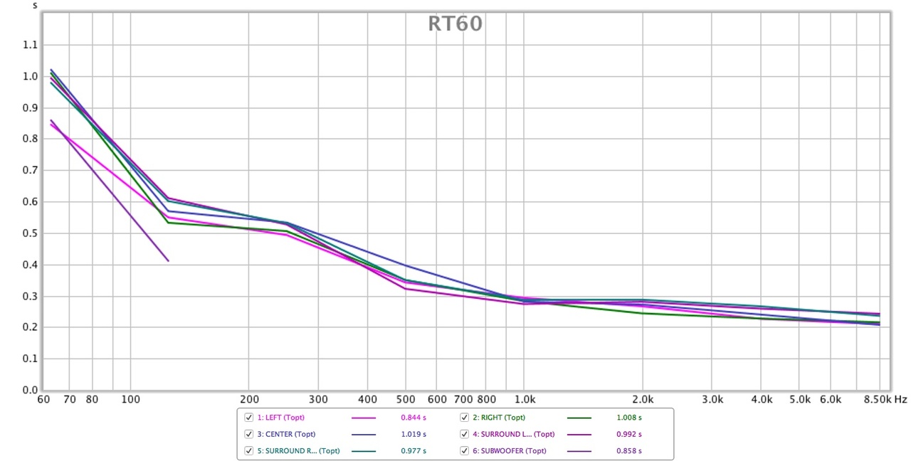

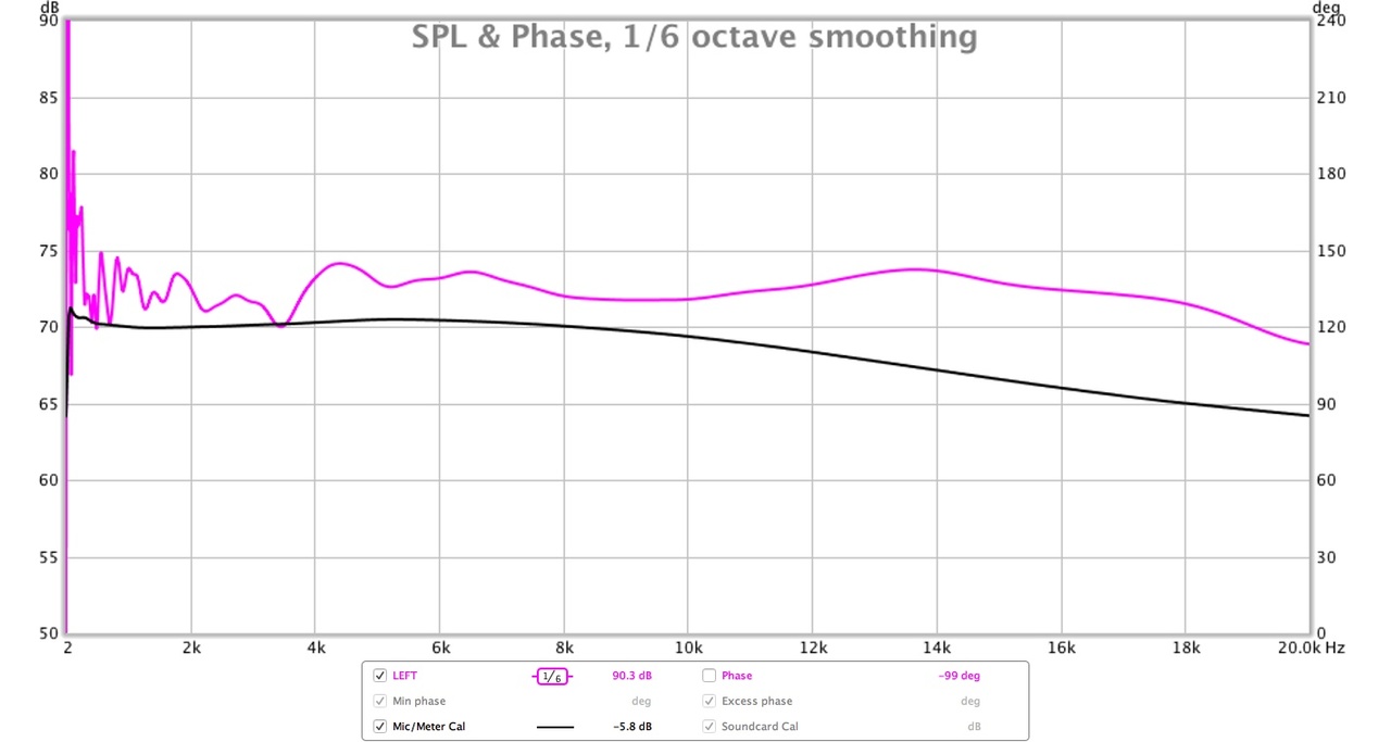

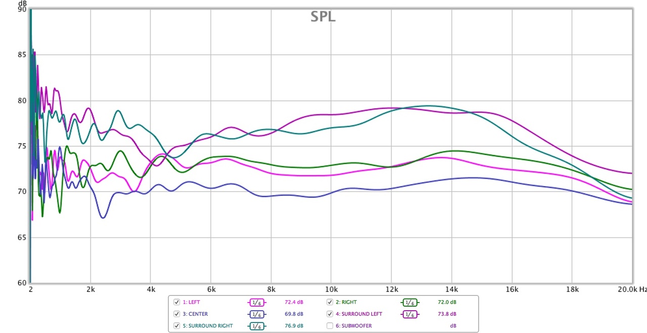

μετα πηρα ξανά μετρησεις, συμφωνα με τον οδηγό εδω και εδω
LEFT
RIGHT
CENTER
SL
SR
SUBWOOFER
ALL
L+R+C+SL+SR
L+R+C
SL+SR
RT60
τα αρχεια REW εδω
22.273
15.548
να τα βαλεις ολα στο 80 το κρος
δουλευει το audyssey που ελεγες οτι χαλασε !!!!
και κανε 3 μετρησεις κεντρο-δεξια-αριστερα
και δοκιμασε και αλλες θεσεις στο sub
οταν τελειωνεις να φτιαχνεις τις σταθμες ολων των ηχειων να ειναι ιδιες
θα βαζεις στην γενητρια 750hz - 1500hz και θα τις φτιαχνεις
ποιο audyssey εχει ο AV σου ?
31.992
92.295

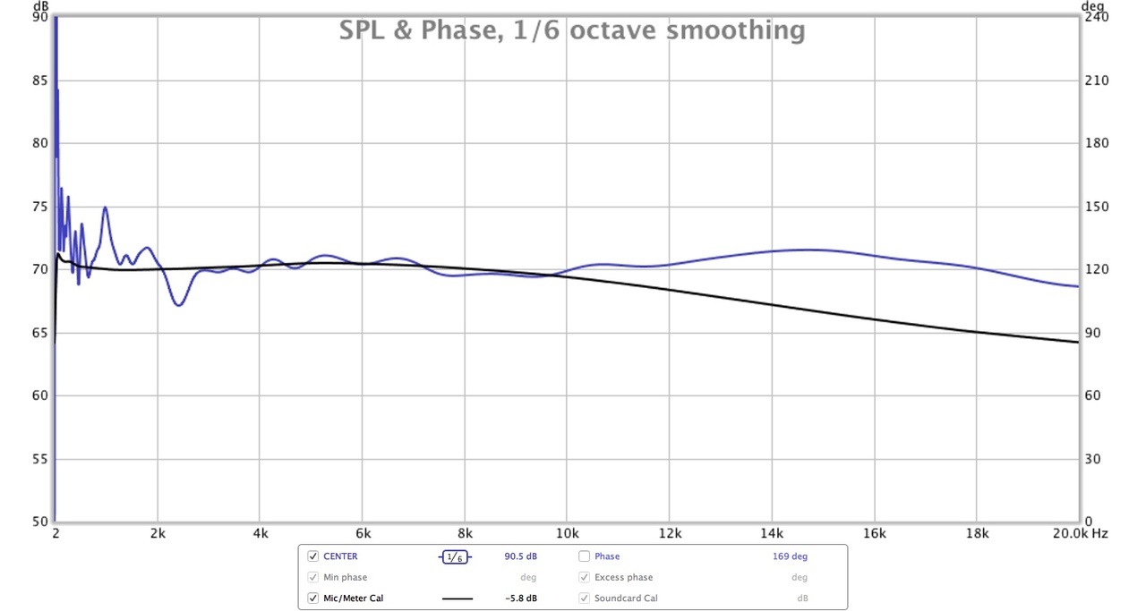

Σπύρο, αδιαβαστος είσαι...
Τα διαγράμματα σου ειναι λαθος, δες τι γράφουν στον άξονα του χ (συχνότητες).
1.743
403
Στα περισσότερα είναι 20.000 hz, λίγα είναι 200.
Δες την ώρα που τα ποσταρα...
Δεν πειράζει θα τα επαναλάβω κάποια στιγμή
