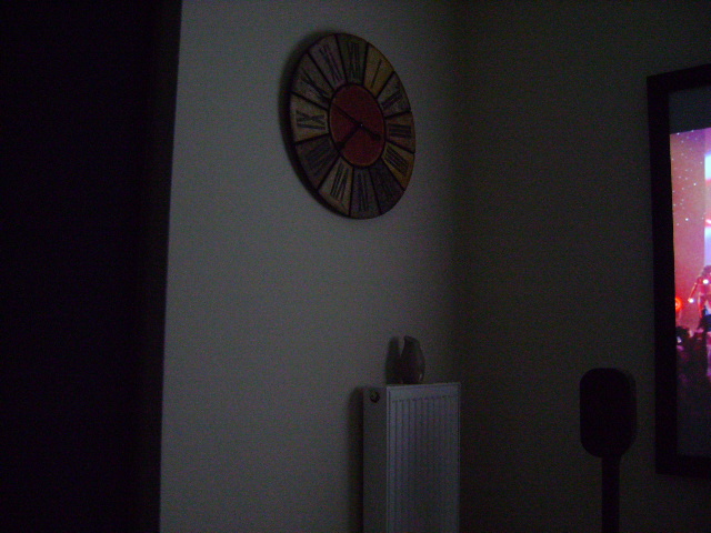

παιδιά επανέρχομαι...λοιπόν...θυμάστε το πρόβλημα με τις ανακλάσεις της οθόνης και τους ανοιχτόχρωμους τοίχους...
πολλοί θα μου πείτε "τι πας να κάνεις τώρα?" κλπ κλπ...αλλά δε γίνετε...τσάμπα κάθομαι και ασχολούμαι με μηχανήματα, αν δεν κάνω κάτι με το χώρο...υπόσχομαι οτι θα προσπαθήσω η κατασκευή να είναι οσο το δυνατόν πιο κομψή και βολική στο "βάλε-βγάλε"...
λοιπόν, επειδή δυστυχώς δεν παίζει τελικά να γίνει αλλαγή στα χρώματα των τοίχων....(σιγα μωρέ τώρααα...λίογ μαύρο τι θα πείραζε?...τες πα), η λύση που σκέφτηκα είναι να φτιάξω δυο, ας τα πούμε "παραβάν", με μαύρο βελούδο ή ανάλογο ύφασμα, τα οποία θα μπαίνουν όταν βλέπω ταινία και θα βγαίνουν στο τέλος...

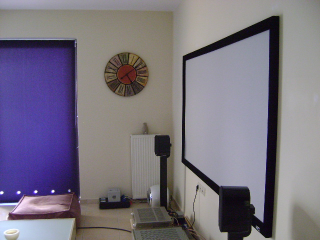

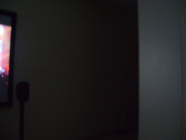

βλέπεις την οθόνη (παλιά φώτο) και τον ένα τοίχο με το ρολόι ο οποίος έχει "πρόβλημα"...στις άλλες δυο φώτο φαίνεται το πρόβλημα όταν παίζει ταινία...μια ο τοίχος με το ρολόι και μια ο άλλος τοίχος, που είναι στα δεξιά του καναπέ μου και πλάγια...

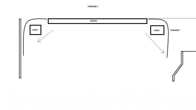

λοιπόν αυτό τα παραβάν, θα αποτελείται απο τρία όρθια "παλούκια" (ελαφριά αλλά σταθερά), στα οποία θα έρθει να "φορεθεί" πραγματικά, το μαύρο υλικό που θα επιλεχθεί, αφού μετρηθεί και "γαζωθεί" στις διαστάσεις που πρέπει, με οπές-θήκες στα σημεία που θα μπαίνουν τα "παλούκια"...μετά θα "ανοίγει" σαν ακορντεόν, για να σχηματίζει "αυτό" που βλέπεται στην εικόνα με το γράφημα 1...κατι σαν καμπύλη δλδ...
και χρειάζεται να κάνει καμπύλη, γιατί στη θέση που βλέπεται τα μικρούλια ηχεία, θα πάρουν θέση τα δαπέδου gx300...οπότε δεν πρέπει να έχουμε επαφή...

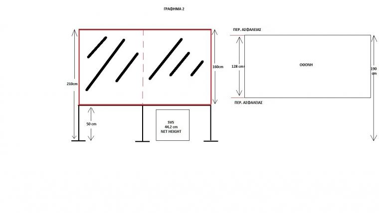

και συνεχίζω...
απόσταση πατώματος-πάνω μεριάς οθόνης (εκεί που τελειώνει το πλαίσιο δλδ), είναι 1.90...
η οθόνη, αυτή καθεαυτή, έχει ύψος απο άκρη σε άκρη, 1.28...οπότε λέω τα στηρίγματα να έχουν μέγιστο ύψος 2.10...αν η "κουρτίνα-παραβάν" (έτσι θα τη λέω για να συννενοούμαστε), ξεκινάει απο τους 50 πόντους τότε μέχρι το 2.10, "τρώω" όλη την επιφάνεια της οθόνης μου και έχω και απο κάμποσα cm περιθώριο ασφαλείας πάνω-κάτω...γράφημα 2...
η "κουρτίνα" θα ξεκινάει ακριβώς απο εκεί που τελειώνουν τα πλαϊνα της οθόνης...ανοίγεις, τεντώνεις, φτιάχνεις τη "καμπύλη" και ξαναμαζεύεις και φυλάζεις...ούτε θα φαίνεται τίποτα μετά τη προβολή...
επίσης, επειδή θα μπει και το svs στη μια μεριά (δίπλα στο δεξί ηχείο και βλέπουμε), χωράει και αυτό ακόμα αφου όπως το βλέπω, το γούφερ δεν θα είναι και κολλητα με το ηχείο και με τη καμπύλη που θα κάνει η κουρτίνα, θα πρέπει να το "καβαλλάει" ...το svs έχει καθαρό ύψος 44,2 cm...βέβαια αν του βάλω κάνα auralex, θα σηκωθεί πιο πάνω...το βλέπω...
τέλος, στο τοίχο που είναι το ρολόι, υπάρχει και ένα άσπρο καλοριφέρ...οπότε καλύπτεται και αυτό με τη πατέντα αυτή...
θα κάνω δουλειά λέτε?...τίποτα που πρέπει να προσέξω?

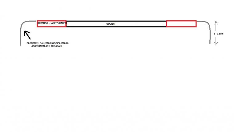

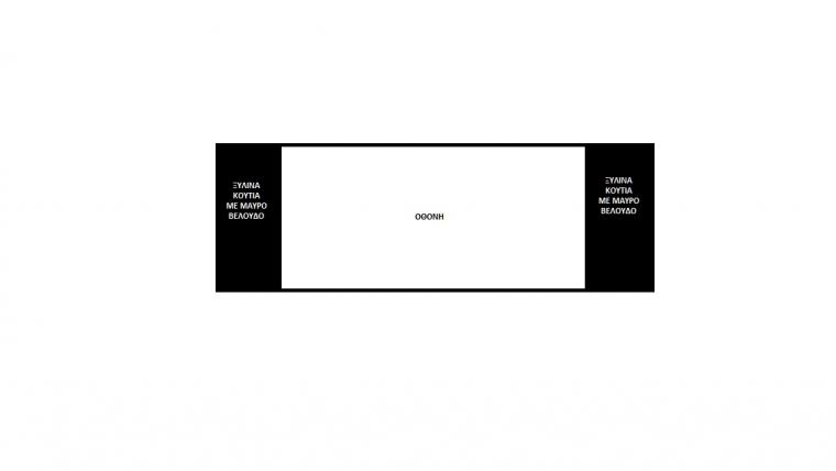

κώστα...μια λύση παρεμφερή με αυτό που λες...
επειδή έχω καλύτερα να μη φαίνονται οι κουρτίνες, λέω αν το κάνω, να φτιάξω δυο ξύλινα κουτιά δεξια-αριστερα της οθόνης και στο ύψος που τελειώνει αυτή και όχι ψηλά μέχρι το ταβάνι...
τα κουτιά αυτά να καλυφθούν με μαύρο βελούδο και μέσα σε αυτά να περαστεί καταρχήν, ένας οδηγός που θα φέρνει την κουρτίνα (με ηλεκτρικό μηχανισμό) μέσα έξω απο τα κουτιά...οδηγοί-ηλεκτρονικά κλπ θα είναι μέσα στα κουτιά και δε θα φαίνονται...βλέπε εικόνες...
το πρόβλημα είναι πώς θα στηρίξω τους οδηγούς της κουρτίνας, τους οποίους δε θέλω με τίποτα να είναι στο ταβάνι και θα πρέπει με κάποιο τρόπο (αν γίνεται), να στηριχθούν και να βγουν σε μήκος τουλάχιστον 1 - 1.20m, έξω, ώστε να δημιουργηθεί η καμπύλη και να έχω όντως κάλυψη...
αυτοί οι οδηγοί μπορούν να γίνουν μάλλον μόνο κατασκευαστικά και να αποτελούν προσθήκη, η οποία θα "μπαίνει" σε συνεχεια των ήδη υπάρχοντων οδηγών και θα βγαίνει όταν δεν χρειάζεται...
(μάλλον θα χρειαστώ και πάλι το Μιχάλη :biggrin:)...θα είναι δλδ στον αέρα και θα στηρίζονται-αποτελούν συνέχεια, των οδηγών μέσα στα κουτιά...
απίθανο να γίνει ε?...μετά μπορώ να κάνω κουτάλια να αιωρούνται κλπ κλπ :roflmao:...
τες πα...αν η κουρτίνα δεν είναι πολύ βαριά και αν βρούμε ένα τρόπο να στηριχτούν καλά οι "αιωρούμενοι οδηγοί" πάνω στους οδηγούς που δεν θα φαίνονται και θα είναι μέσα στο κουτί, τότε πιστεύω να μην έχω προβλήματα....αλλά πώς???????????
