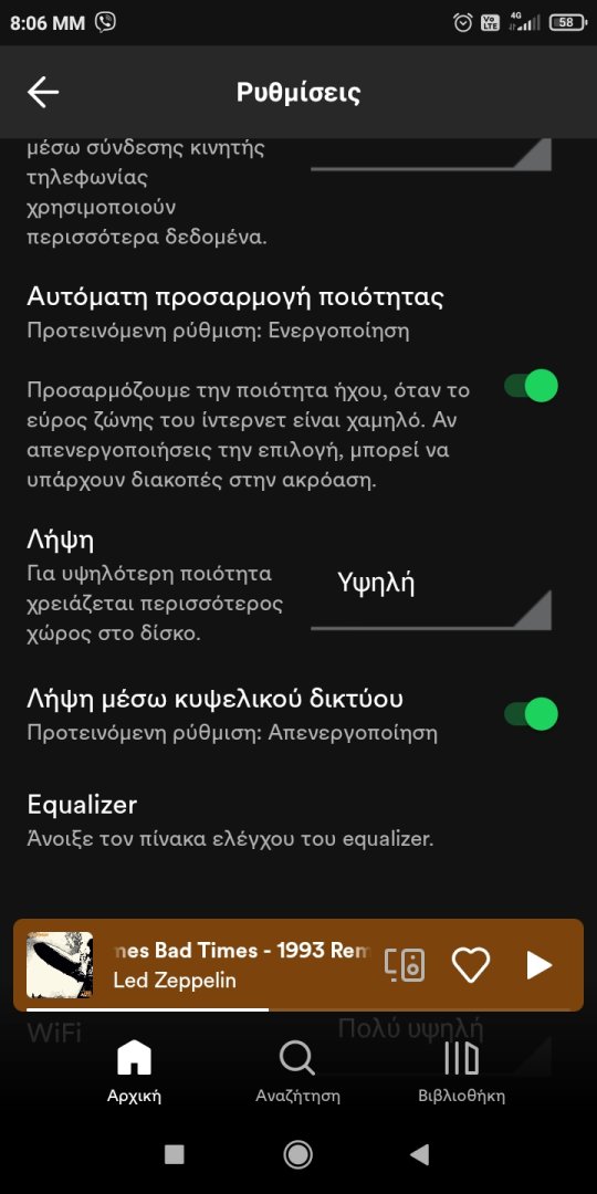

Μήπως παίζεις μέσω Chromecast;
Αν ναι, τότε δεν υποστηρίζει gapless.
419
1.057
Μου συνέβαινε κι εμένα πριν χρόνια αλλά δεν θυμάμαι αν έκανα κάτι εγώ και σταμάτησε ή ήταν κάτι παροδικό. Πάντως σίγουρα έχω στις ρυθμίσεις αυτό
