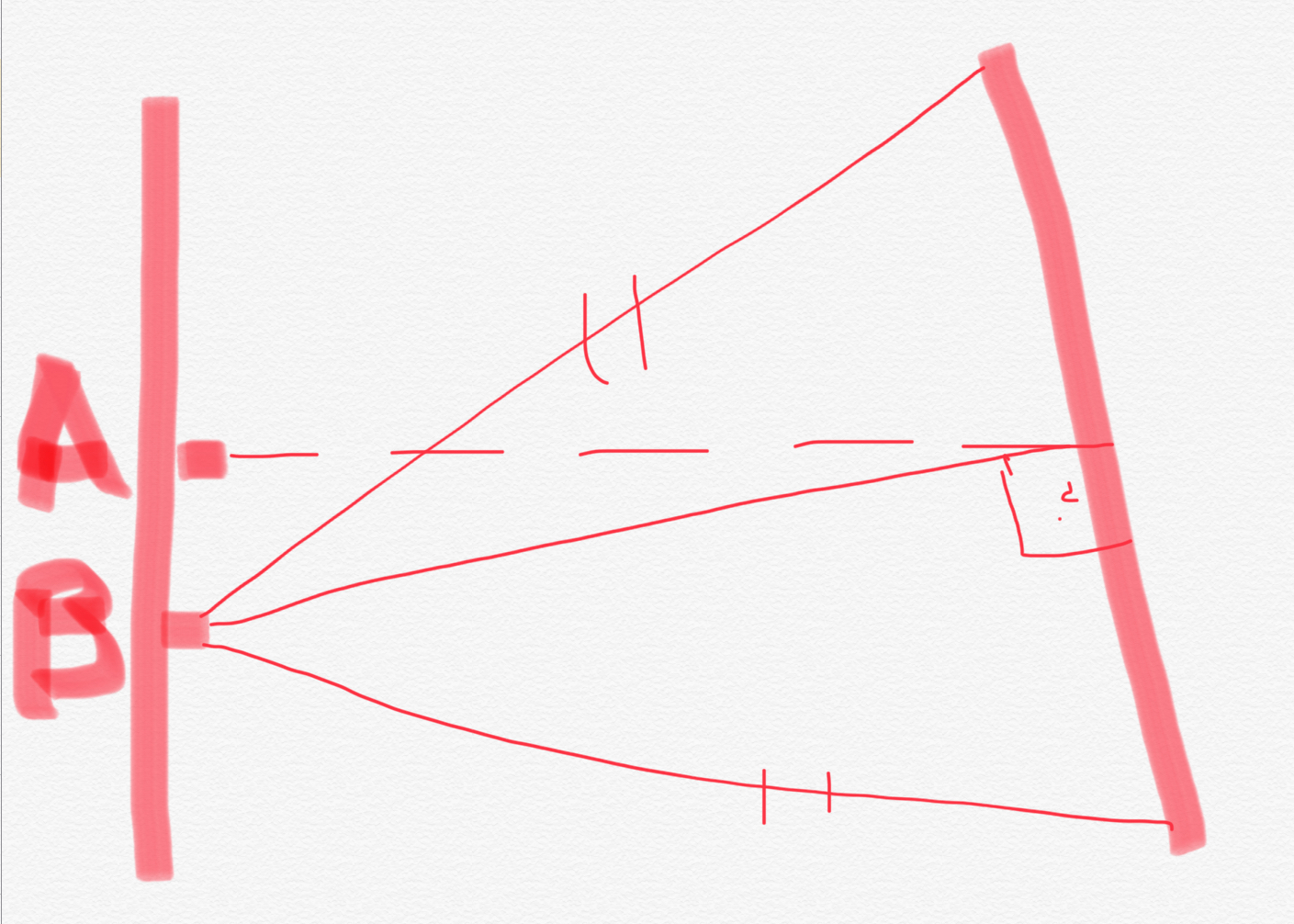

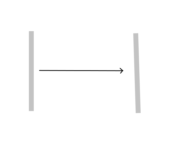

ο τοιχος που θα καθεται η οθονη δεν ειναι παραλληλος με τον απεναντι που θα καθεται ο προβολεας...
ακυρωνεται η ολη ιδεα για στησιμο home cinema?:D:D
ο απεναντι τοιχος εχει μια μικρη αποκλιση οπως φαινεται στο σχημα...
δε γλιτωνω τη ξυλοκατασκευη-πλαισιο μαλλον...

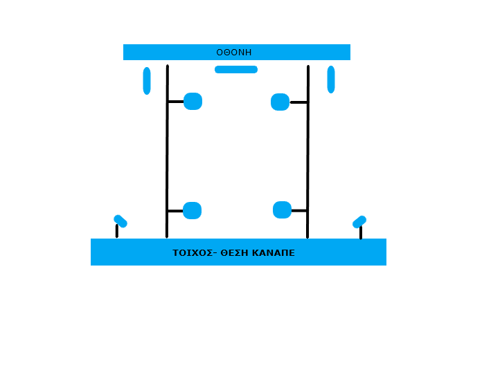

αποφασισα να κανω κατασκευη με ξυλο για να πατησει και η οθονη και να ρθει παραλληλα με τον τοιχο του προβολεα...
θα μπουν και πανελακια με μαυρο υφασμα περιμετρικα εκτος απο τη κατω μερια της οθονης...ετσι θα χω μειωμενες ανακλασεις και ο ηχος απ τα ηχεια δε θα χτυπαει γυμνο τοιχο...
πανω απο την οθονη θα συνεχισει ταβανι ξυλοκατασκευη με πλατος οσο χρειαστει για να μπουν πανελ διαχυσης-απορροφησης αναλογα τις μετρησεις του καλιμπρατορα, το οποιο πανελ θα συνεχιζει μεχρι τον απεναντι τοιχο του προβολεα...
στις ακρες του ψευδο-ταβανιου ας το πουμε ετσι θα κανω μικρες θηκες για χωνευτα ατμος...θα υπαρχει προβλεψη να μπορει αυτο να επεκταθει με επιπλεον μηκος αν παω σε μεγαλυτερο χωρο
μετραω τωρα για να παω σε ξυλουργο να δω τι θα κοστισει....
θα μιλησω ελπιζω με καλιμπρατορα για να μου πει τι να προσεξω σε διαστασεις και αποστασεις...
ελπιζω να καταλαβατε τι εννοω...θα βαλω φωτο πως το σκεφτομαι...
αποφασισα πρωτα να φτιαξω το χωρο οσο μικρος κι αν ειναι...
για αρχη λοιπον θα αρκεστω σε προβολι και οθονη και μετα τα υπολοιπα...
δε βιαζομαι...
σεντονι εγραψα παλι...
[DOUBLEPOST=1554191712][/DOUBLEPOST]και τελικα...δυστυχως...η οθονη θα ναι 92 ιντσες:(
1.985
767
οπως το βλεπεις απο πανω...
δε θα πιανει ολο το ταβανι...
ψαχνω τροπο να μην κανω ολο τρυπες το ταβανι...θα με πει ο ξυλουργος
με μαυρο το πλατος το πλαισιου...οπου κυκλοι μπλε τα ηχεια atmos
τα κλασικα ηχεια δεξια-αριστερα οθονης και πισω με βαση σε τοιχο

Κάθετοπαράλληλα o προτζέκτορας άμα τοποθετηθεί δε χρειάζεσαι τέτοια κατασκευή, η οποία θα σου μικρύνει ακόμη περισσότερο την οθόνη η οποία δε βλέπω να ανοίγει πάνω από 75 ίντσες...
1.985
767
τερμα πισω κολλημενο τοιχο ο προτζεκτορας - με μικρη αποσταση για τα καλωδια- που τον ανοιξα,
μετρησα 2 και κατι μετρα μηκος οθονης αλλα με τερμα ζουμ...κοντα 92 ιντσες δλδ...ουτε λογος για 100αρα
αμα ειναι να παω σε ιντσες τηλορασης θα βαλω αγγελια να τον δωσω:D
