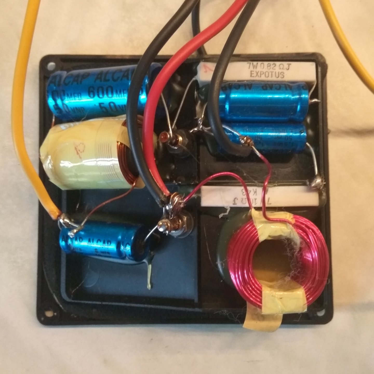

Ανάμεσα στο σκαλίσματα και τα πειράματα σε δυό τρία ηχεία που υπάρχουν διαθέσιμα, μόνο και μόνο για να κατανοήσω τα βασικά, έπεσα πάνω σε αυτό.
Όλα καλά και ωραία.Όπως επίσης όλα ακούγονται καλά και ωραία. Αλλά αυτός ο 600μf 50V καλά κάνει και βρίσκεται εκεί που βρίσκεται ή είναι πειραματισμός του προηγούμενου ιδιοκτήτη? Ψαχνοντας για να τον αλλάξω δεν είδα να κυκλοφορεί κάτι σε τέτοιες τιμές.

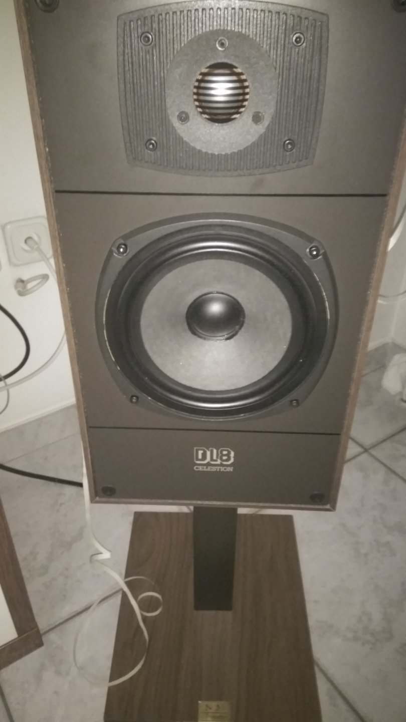

Το ηχείο είναι αυτό. Η σειρά ΜΚΙ για την ακρίβεια, γιατί στην σειρά ΜΚΙΙ απουσιάζει και υπάρχουν μόνο οι τρεις πυκνωτές.

Είναι σωστός ο πυκνωτής. Συνηθίζονταν εκείνες τις εποχές για διόρθωση φάσης και αύξηση του q για περισσότερο χαμηλό.
Επίσης προστατεύει το μεγάφωνο χαμηλών σε περίπτωση εμφάνισης DC τάσης από τον ενισχυτή.
Πλέον δεν μπαίνει σε κανένα ηχείο και μπορείς να τον αφαιρέσεις χωρίς πρόβλημα.
Ισχύει παράλληλα και αυτό που λέει ο soco παραπάνω. Ας μην ξεχνάμε πως εκείνες τις εποχές η κύρια πηγή ακρόασης ήταν το πικάπ, του οποίου το έντονο rubble ταλαιπωρούσε το μεγάφωνο χωρίς λόγο.

Έχω πάρει παραμάζωμα την Εγγλέζικη σκηνή προ τριακονταετίας και συνεχίζω να μαζεύω "κουτιά" .
Πριν ήταν το DL10 , τώρα το DL8 και έχεται το DL12.

Όλοι αυτοί οι πυκνωτές χρειάζονται αντικατάσταση με καινούριους.
Ηλεκτρολυτικούς bipolar τοποθέτησε, εκτός αυτού που συνορεύει με την αντίσταση των 7watts, 0,82 Ωμ. Εκεί βάλε κάποιον ΜΚΤ και αύξησε την τιμή της αντίστασης στο 1,2 Ωμ ή 1,5 αν το κρίνεις σωστότερο.

Δεύτερης τάξης είναι το κύκλωμα διαχωρισμού.
Θα το δοκιμάσω, βεβαίως-βεβαίως. Πριν κάνα μήνα δεν ήξερα να ξεχωρίσω την αντίσταση από το πηνίο και τώρα έχω μαζέψει μια σακούλα πυκνωτές. Φυσικά πάλι δεν ξέρω την τύφλα μου. :p
θενκς PeterMeni.
Θα ακουλουθήσει ενημέρωση με ηχητικές εντυπώσεις και φωτογραφίες όταν καταλήξω κάπου ή μπορεί να ακολουθήσει καμιά καλή συνταγή με πυκνωτές. Ριζότο με ποικιλία πολύχρωμων ΜΚP μια καλή ιδέα.:D
PeterMeni
9.942
13.428
Μια χαρούλα. Καλή αρχή λοιπόν.
Θα έλεγα πως είναι υπερβολή από ηλεκτρολυτικό να πας σε ΜΚΡ σε ηχείο με τα χρόνια του, αλλά όπως τραβάει η όρεξη σου πράττεις.

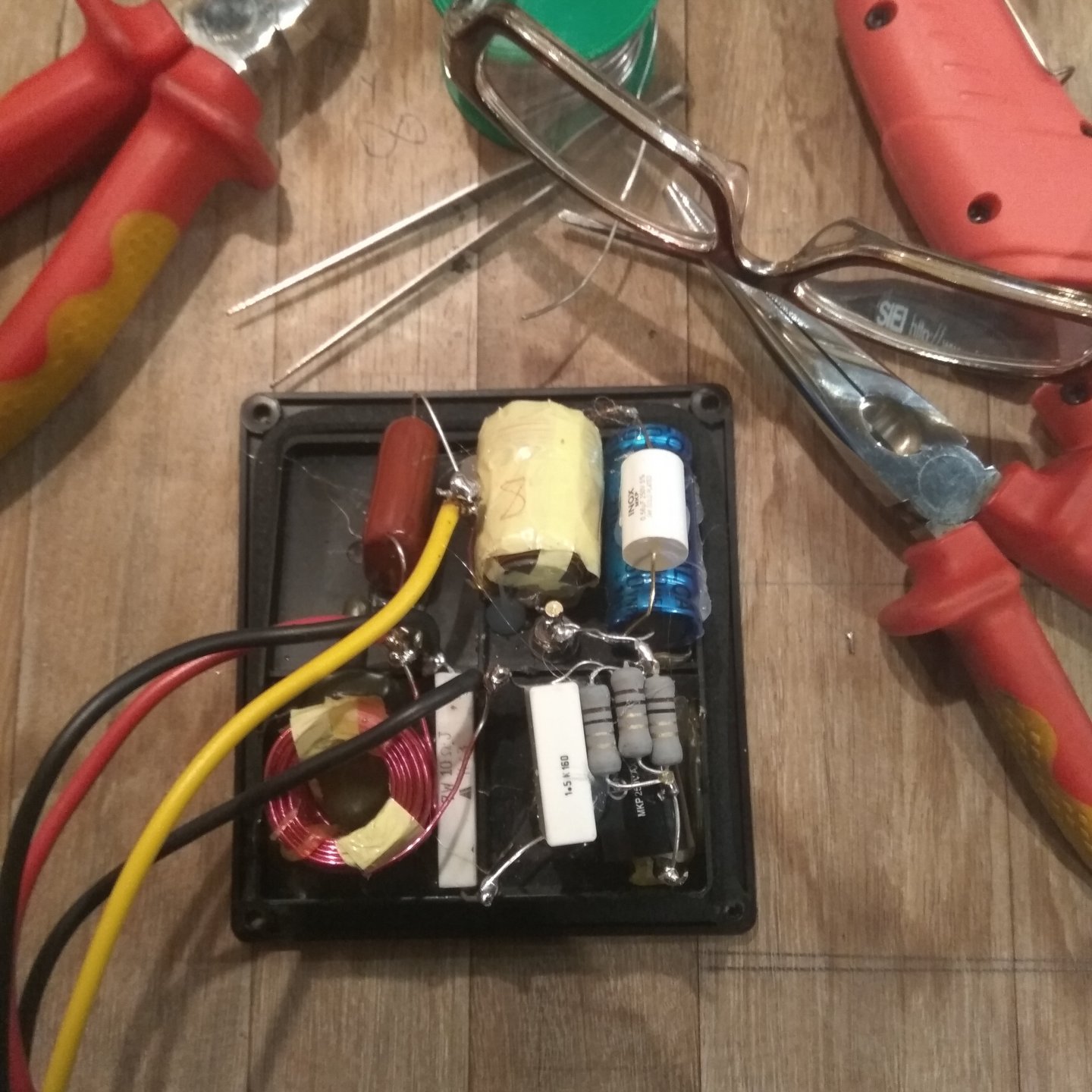

..και αίσιο τέλος!!
Με ελάχιστο κόστος για πυκνωτές και αντιστάσεις (η courier στοίχισε περισσότερα) και with a little help from my friends η πρώτη ουσιαστική επέμβαση σε crossover ήταν απόλυτα επιτυχυμένη. Δεν λέω αναβάθμιση γιατί μπορεί στην ουσία να ακούω απλά κάτι διαφορετικό. Το οποίο διαφορετικό αυτή τη στιγμή μου αρέσει.
Δεν το 'χω με περιγραφές του τύπου "έσφιξε το μπάσο" και "γλυκάνανε τα πρίμα", απλά είναι σαν να ξεσκέπασα τα ηχεία από ένα φανταστικό σεντόνι που τα κάλυπτε.
Κάνα δυο ωρίτσες δουλειά, με περισσότερο κόπο να πλησιάσει το κάθε ανταλλακτικό κοντά στο άλλο για να γίνουν οι κολλήσεις. Εντελώς ερασιτεχνικά.
Προστέθηκε η αντίσταση που πρότεινε ο PeterMeni, αλλάχτηκαν οι ηλεκτρολυτικοί με mkp , mkt και προστέθηκε ένας μηδέν κόμα κάτι μαζί με τον 600mf.
Για ηχείο 30+ ετών τα πάει μια χαρά. Αγοράστηκε καθαρά και μόνο για να χρησιμοποιηθούν τα tweeter αλλά τελικά πήρε τη θέση του. Μόνο προβληματάκι, το ένα woofer είχε ένα σκισιμο στον κώνο, επισκευάστηκε αλλά είμαι στην αναζήτηση.
