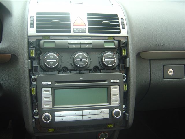

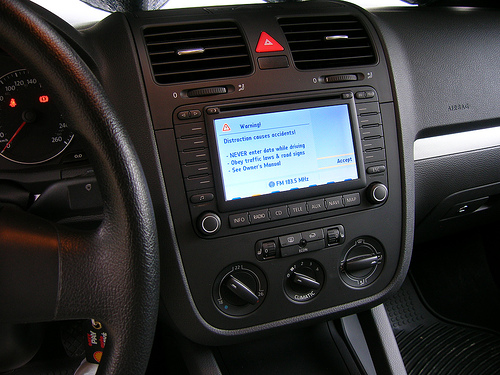

Πριν απο μερικους μηνες ειχα αγορασει ενα mfd 2 dvd για το καινουργιο μου touran
και απο την στιγμη που το παρελαβα καταλαβα ποσο ελειπης ηταν οι χαρτες του οσον αφορα την ελλαδα,και αρχισα να ψαχνω διαφορες λυσεις γι'αυτο το προβλημα.
Βρηκα διαφορες λυσεις οπως το limouzine η την λυση της outsourcing και σκεφτομουν τι να κανω γιατι ηθελα να κρατησω το εργοστασιακο συστημα γιατι μου αρεσε πολυ σαν στυλ αλλα δεν προσφερε τιποτα αλλο.
Η διαφορες λυσεις με nav box ηταν σχετικα καλες αν και θα επρεπε να λειτουργω το συστημα με τηλεχειριστήριο και να το λειτουργω στο aux ,με οποια ποιοτητα θα παρείχε η rgb εισοδος του συστηματος συν τα επιπλεον εξοδα.
Μετα λοιπον απο παρα πολυ ψαξιμο επεσα πάνω σε αυτο.
Ερχεται και κουμπωνει ακριβως επανω στο vw,επιτρεπει τον χειρισμο του απο το τιμονι,παιζει divx,εχει usb,εχει δικο του bluetooth με μικροφωνο,τηλεοραση,και το κυριοτερο εχει gps με windows ce και καρτα sd και παιζει destinator.:107::107::107:
Το εχω ηδη παραγγειλει μεσω ebay και εχω βαλει το δικο μου για πωληση επισης στο ebay,ετσι υπολογιζω οτι με μια διαφορα περιπου 100€ (αγορα - πωληση) θα εχω ενα πληρες συστημα που κουμπωνει στην εργοστασιακη θεση με gps,bluetooth,divx,usb,sd,τηλεοραση,καμερα οπισθοποριας,εισοδο ipod και παει λεγοντας.:105:

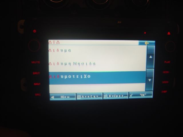

και τα χαρακτηριστικα:
* DVD with fixed monitor
* DVD/DVD-R/VCD/CD/CD-R/CD-RW/DivX player
* 7 Inches new color TFT-LCD
* Graphical User Interface
* Built-in GPS system operated by touch screen
* Dualzone function(Listen Radio/CD while watching GPS image)
* Built-in bluetooth
& Coming Tel No. dispaly function
& Call out directly by touch screen
* USB plug
* SD/MMC card slot
* I-POD supported
* RDS receiver function
* Built-in TV tuner
* Steering wheel control function
* Full-function OSD remote control
* FM/AM stereo receiver
* 4*45 Watts amplifier
* Monitor angle adjustable
* One way video input
* Two-way A/V output
* Electronic & mechanical anti-shock system
* Auto rear viewing function
* RCA line out
GPS Features:
Map supported: Route66,TOMTOM, IGO,DESTINATOR etc.
Operation system: Windows CE 4.2
Processor: SAMSUNG High performance processor S3C2440A-40, Max.main frequency 400MHZ.
EMS Memory :64MB SDRAM
Storage device: 128MB NAND FLASH,Support SD Card.
Display output : CVBS+S-VIDEO output. (Resolution:320*240) or simulation RGB output .
Audio output: Stereo output of CD tone.
GPS specification: Adopt SiRF STAR III 20 channel and excessive high sensitivity GPS receiving module REB-3310, Orientation sensitivity reach -159dBm, Orientation presicion<10M,Orientation time of cold boot is 42S,Orientation time of warm boot is 35S,Orientation time of hot boot is 1S.
Power specification: Connect car power DC12V,Current<500mA;Max power
Consumption:4.5W(12V/360mA),Normal power consumption 3W(12V/250mA).
System parameters:
Working voltage DC 11V~14V
Working current MAX 15A
Standby current <25 mA
Video system Automatic PAL or NTSC
Radio parameters:
FM/ AM Frequency FM:87.5MHz~108MHz; AM:522KHz~1620KHz
Tune method PLL frequency complex tune
Display method TFT Graphical User Interface OSD
Storage quantity FM radio :18 channels, AM radio: 12 channels
Search method Automatic/manual
DVD parameters:
Video output range 1+10.2Vp-p (75Ω)
Disc spec Diameter 12cm disc
Compatible disc DVD/VCD/CD/MP3/WMA/JPEG/MPEG4
Amplifier parameters:
Testing voltage 13.8 V
Maximum power output : 4×45W
Speaker impedance 8Ω (4-8Ωacceptable)
Audio parameters :
Track imbalance degree ≤2dB
Segregative degree ≥45db
Frequency response: 20Hz~20KHz(±3dB)
Volume adjustment :
Low 100HZ±7dB
Medium 1KHZ±7dB
High 10KHZ±7dB

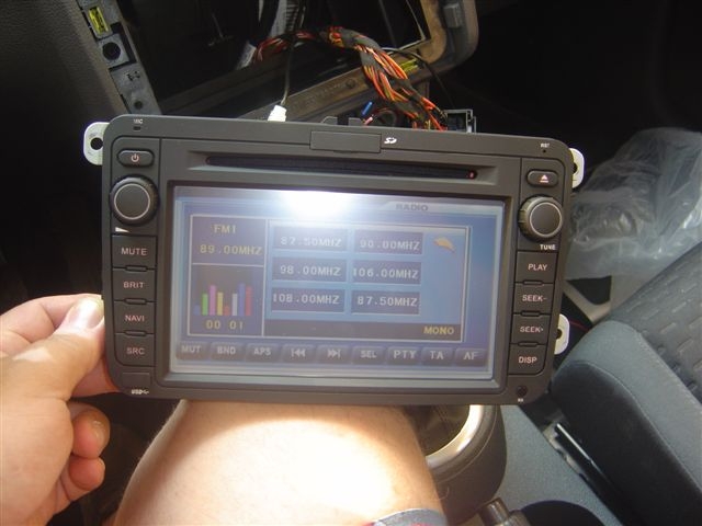

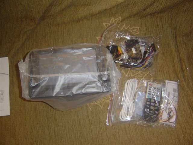

Λοιποοον,μετά από ένα μήνα αναμονής τελικά το μηχάνημα ήρθε σήμερα(ο πωλητής στο ebay μου επέστρεψε 20 λίρες για την καθυστέρηση).
Το πακέτο είχε όλα τα παρελκόμενα του συστήματος(καλώδια,τηλεκοντρόλ κλπ).

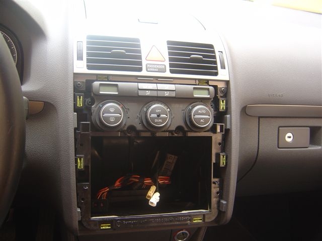

άρχισαλοιπον βγάζοντας το προσωρινό σύστημα.

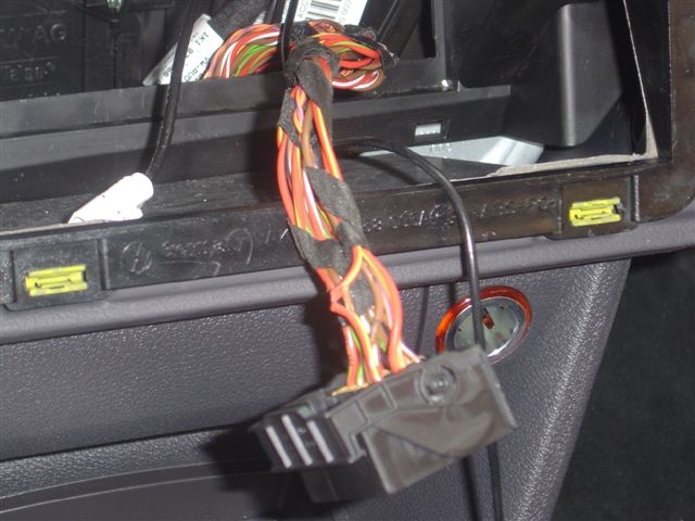

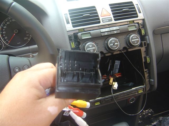

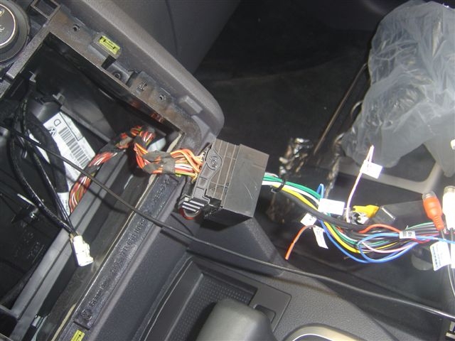

Την πρώτη κρυάδα την έφαγα όταν διαπίστωσα ότι το μηχάνημα δεν ανάβει παρόλο που είχα συνδέσει το μοναδικό βύσμα που χρειαζόταν να συνδεθεί γιατί όλες οι τάσεις που χρειάζεται παρέχονται από τον αντάπτορα του μηχανήματος που συνδέεται με το can bus του αυτοκινήτου.
Μέτα από 2 περίπου ώρες ψαξίματος με πολύμετρο και σχεδιαγράμματα των βυσμάτων από το ιντερνέτ διαπίστωσα ότι το καλώδιο ACC ήταν σε λάθος pin.Αναγκαστικά λοιπόν κατέφυγα σε κοφτάκι και μονωτική ταινία.

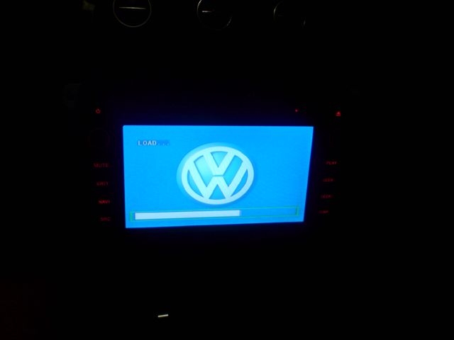

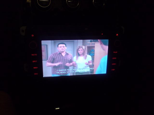

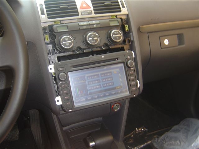

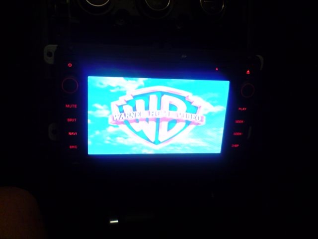

μετά από την παρέμβαση με το κοφτακι το μηχάνημα άνοιξε και φάνηκε η αρχική οθόνη.

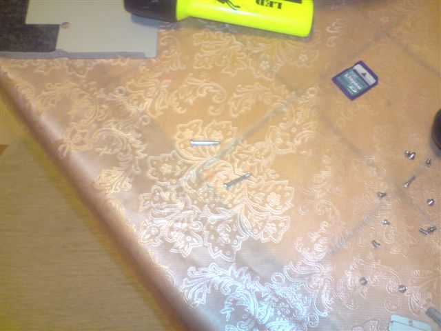

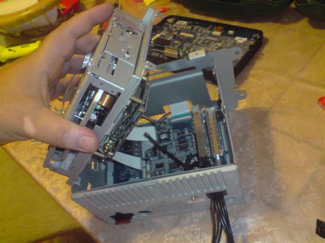

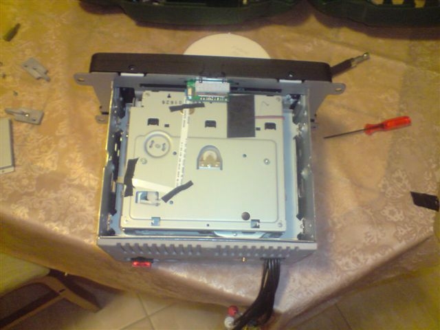

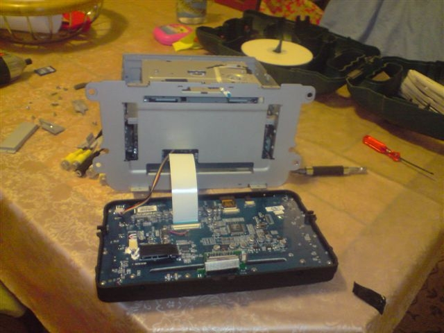

Προσπαθώνταςνα βάλω ένα dvd διαπίστωσα ότι το δισκάκι μπαίνει κατά τα 3/4 μέσα και μην μπορώντας να το ρουφήξει πλήρως το πέταγε ξανά έξω.
Ξαναβγάζωτο μηχάνημα από το αυτοκίνητο και αποφασίζω να το ξεκοιλιάσω για να δω τι φταίει.
369
44

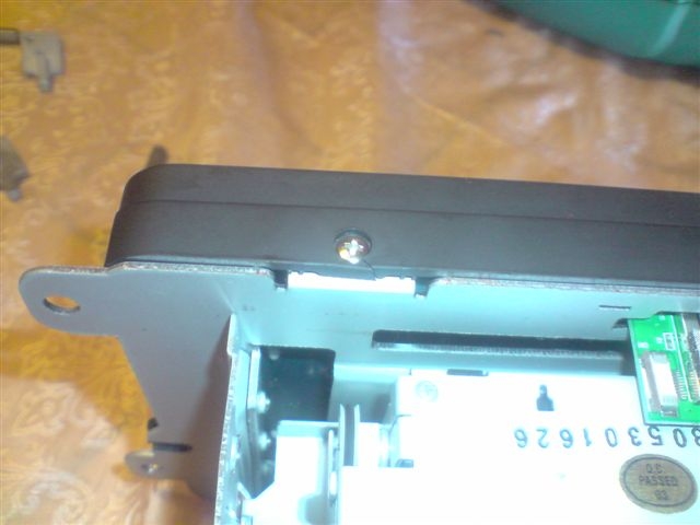

και αφού έφτασα έως εδώ είπα να το ανοίξω και λίγο παραπάνω για να ικανοποιήσω και τη περιέργεια μου για την ποιότητα του μηχανήματος.
369
44
και αφού το είχα ανοίξει όλο διαπίστωσα ότι για το πρόβλημα έφταιγαν δυο μακριές βίδες ασφαλείας που έπρεπε να αφαιρεθούν μετά από την μεταφορά αλλά πουθενά δεν αναφερόταν αυτό.:141:

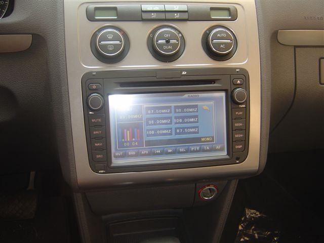

489

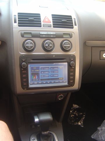

Ωραιος!
Μου αρεσει που εχει εργοστασιακο look,ως προς τις διαστάσεις,τα πλαστικα και στο φωτισμό του.
  • 117 KB Προβολές: 92
