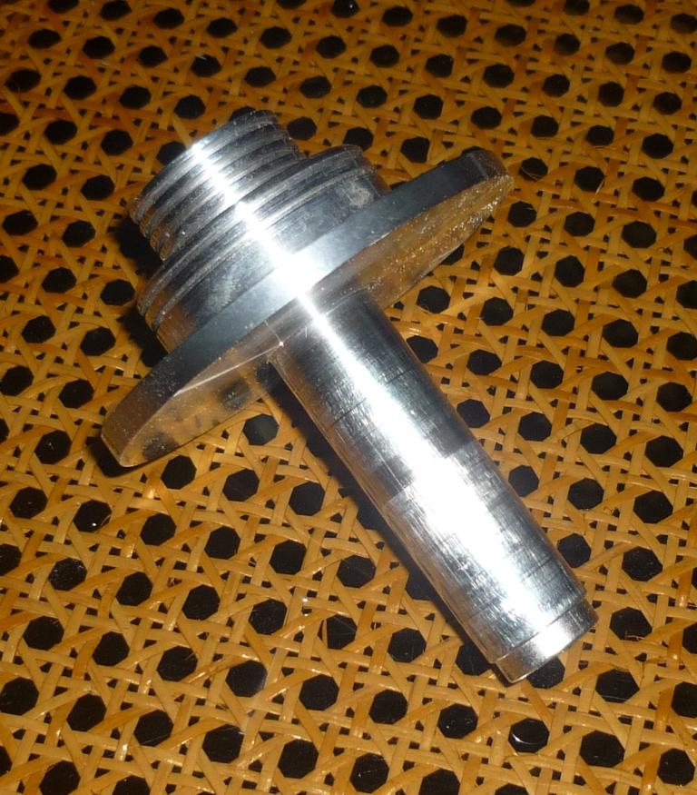

Αν εκανε με τον αξονα.... καταδυσεις παω πασο. Υπο κανονικες συνθηκες και αν το ανοξειδωτο ειναι πραγματι ανοξειδωτο - (stainless antimagnetic) ΔΕΝ οξειδωνεται!!!
Εχω τον πρωτο αξονα του flywheel που εφτιαξα στη βεραντα πανω απο 5 χρονια και γυαλιζει οπως γυαλιζε!!!

Να και μια φωτο του παλιου αξονα του flywheel του πικαπ μου που ειναι ποιοτικος ανοξειδωτος χαλυβας...
5 χρονια στο εξωτερικο περιβαλλον (χωρις να βρεχεται βεβαια...)

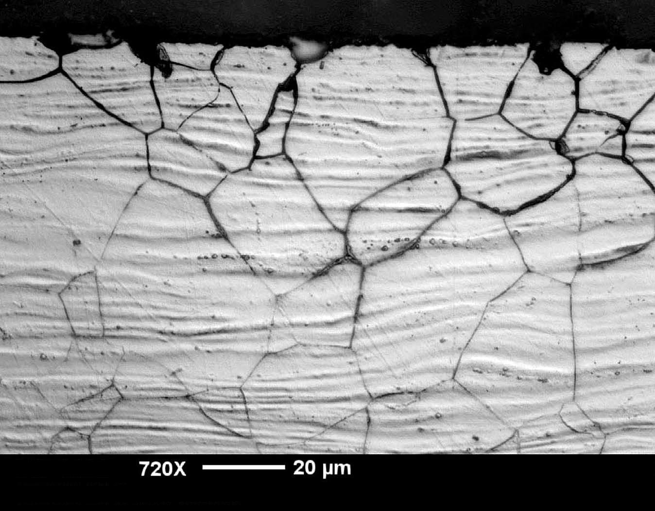

Ακόμα και οι ανοξείδωτοι χάλυβες παθαίνουν διάβρωση. Μόνον που στην περίπτωση των ανοξείδωτων χαλύβων,
η διάβρωση μπορεί να μην δημιουργεί την εμφανή σκουριά που παρατηρείται στην επιφάνεια των κοινών χαλύβων.
Οπότε τα αποτελέσματα της διάβρωσης των ανοξείδωτων χαλύβων μπορεί να είναι ξαφνικά και με καταστρεπτικές συνέπειες.
Η διάβρωση των ανοξείδωτων χαλύβων συμβαίνει κατά πολλούς τρόπους.
Περικρυσταλλική διάβρωση ανοξείδωτου χάλυβα όπως παρατηρείται στο μεταλλογραφικό μικροσκόπιο:
http://el.wikipedia.org/wiki/Ανοξείδωτος_χάλυβας
