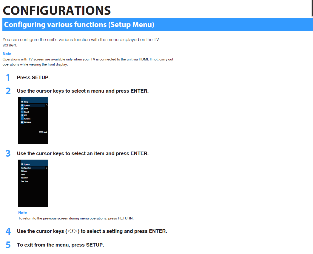

Δεν τρέχει λόγος να ανησυχείς ετσι λειτουργούν αυτοί οι ενισχυτές.
Έτσι κάνεις επαναφορά ρυθμίσεων
Μετα τρεξε το ypao.
Ή βαθμονόμηση λογικά θα αλλάξει και θα αρχίζει απο - 80 έως +17.
