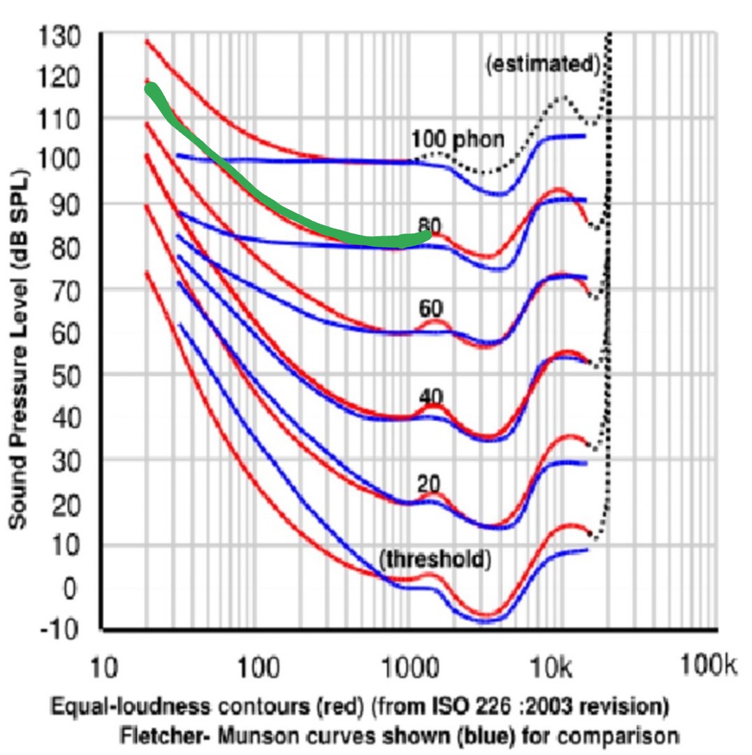

Θα ήθελα να προσθέσω πως οι 10 χιλιόκυκλοι, τυπικά στα περισσότερα μουσικά κομμάτια, βρίσκονται σε στάθμη περίπου 50 dB SPL κάτωθεν της μέγιστης στιγμιαίας στάθμης κορυφής, η οποία σε όλα τα μουσικά κομμάτια βρίσκεται στο φάσμα των σαμπ, τυπικά στο εύρος 30-50 Hz.
Οι στιγμιαίες max SPL στάθμες των σαμπ, στις χαλαρές στάθμες αναφοράς, φτάνουν τα 105 dB SPL, οπότε η στάθμη των 10kHz κυμαίνεται περί τα 55 dB SPL.
Βλέποντας τις γραμμές ίσης ακουστοτητας:
Μπορείτε να αντιληφθείτε πως τα 105 dB max SPL στους 30-40-50 κύκλους (εκεί βρίσκονται συνήθως οι κορυφώσεις στη μουσική) ισοδυναμούν με στάθμη 80 Φον, δηλαδή στάθμη αναφοράς, ισοδύναμη με 80 dB SPL στον 1 χιλιόκυκλο.
Ταυτόχρονα, μπορείτε να αντιληφθείτε πως στάθμη 55 dB SPL στους 10 χιλιόκυκλους ισοδυναμεί με 40 Φον.
Από αυτά που βλέπετε, μπορείτε ανετως να κατανοήσετε, πως εάν ακούτε κατά 20 dB SPL κάτωθεν της στάθμης αναφοράς, τότε τα πρίμα στους 10 χιλιόκυκλους θα βρίσκονται σε στάθμη 35 dB SPL, στα 20 Φον, και δεν μπορείτε να τα ακούσετε μέσα στο θόρυβο περιβάλλοντος και λόγω του υπόλοιπου φάσματος, διότι η ουδός ακοής (νεαρού υγιούς ανθρώπου) μπορεί να βρίσκεται στα 15 dB SPL, αλλά αυτό αφορά τόνο 10 kHz σε απόλυτη σιγή.
Στην νορμάλ χαλαρή στάθμη αναφοράς, προσωπικά αντιλαμβάνομαι πλήρως μια τόνωση με EQ στους 10-13 χιλιόκυκλους κατά 1,5 dB.
Πάντα σε moby. 😎
Αρχίζει να με "ενοχλεί" μια τόνωση με EQ στο φάσμα 10-13 kHz της τάξης των 3,5 dB.

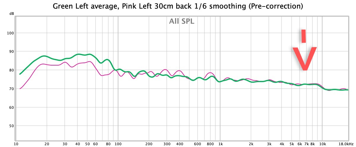

Very old (3-ετιας+, τώρα είναι .. καλύτερο), αλλά πάντα επίκαιρο, γράφημα από μέτρηση απόκρισης του δικού μου δορυφόρου (συν σαμπ), όπου είχα δείξει την "μαμά" τόνωση στα ανώτερα πρίμα:
Εδώ βλέπετε 1 δορυφόρο σκέτο (όχι 14), πάντα μαζί με 4 σαμπ, μέτρηση σε 2 θέσεις, η δεύτερη με 30 cm απόσταση από την MLP.
Ανάλογη μέτρηση ενός δικού σας σκέτου δορυφόρου, ιδίως χωρίς πολλαπλά σαμπ, σε 2 θέσεις, θα σας φέρει σε πολύ δύσκολη κατάσταση, βλέποντας το ανωτέρω. 😎

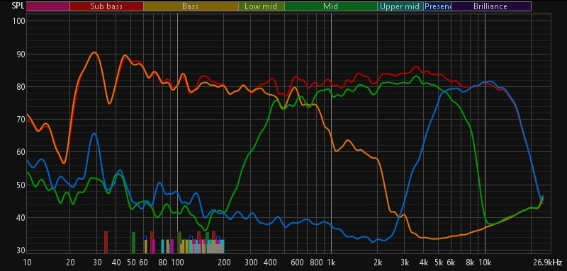

Αριστερό ηχείο χωρίς σαμπ.
Η πορτοκαλί με την κόκκινη απόκριση δεν έχουν ωφέλιμη ενέργεια στην πρώτη οκτάβα.
Γενικώς, εξαιρετικό γράφημα. Στην MLP είναι;
Λίγες σημειώσεις από μένα:
Το μιντ τραβάει την ανηφόρα στο φάσμα, θέλει ανάποδα να πηγαίνει, κατηφορικά.
Έτσι, είναι απίστευτα ενοχλητικό.
Το Τουίτερ σου, βγάζει τη σωστή ενίσχυση στα ανώτερα πρίμα, έχεις "αέρα".
Η ενσωμάτωση με τα σαμπ σου, θα πρέπει να διώξει την πτώση κατά 15 dB στους 35 κύκλους (άλλη τοποθέτηση), και να δώσει σωστή απόκριση μέχρι τους 20 κύκλους. Μπορείς να κάνεις κρος στους 50 κύκλους.
Πρώτη οκτάβα δεν έχεις με αυτούς τους δορυφόρους, παρά το σημαντικό μέγεθος του γουφερ.
Ούτε όλη τη δεύτερη οκτάβα δεν καλύπτουν.
