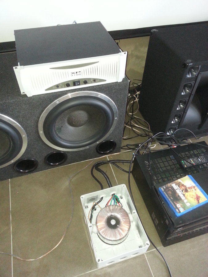

τελικα αλλαξα την συνδεση στον τελικο τα βλεπει σαν 3οημ τον εχω μονο να παιζει απιστευτο μπασο και χαμηλες αλλα δουλευει τερμα ο ενισχιτης χαχαχα

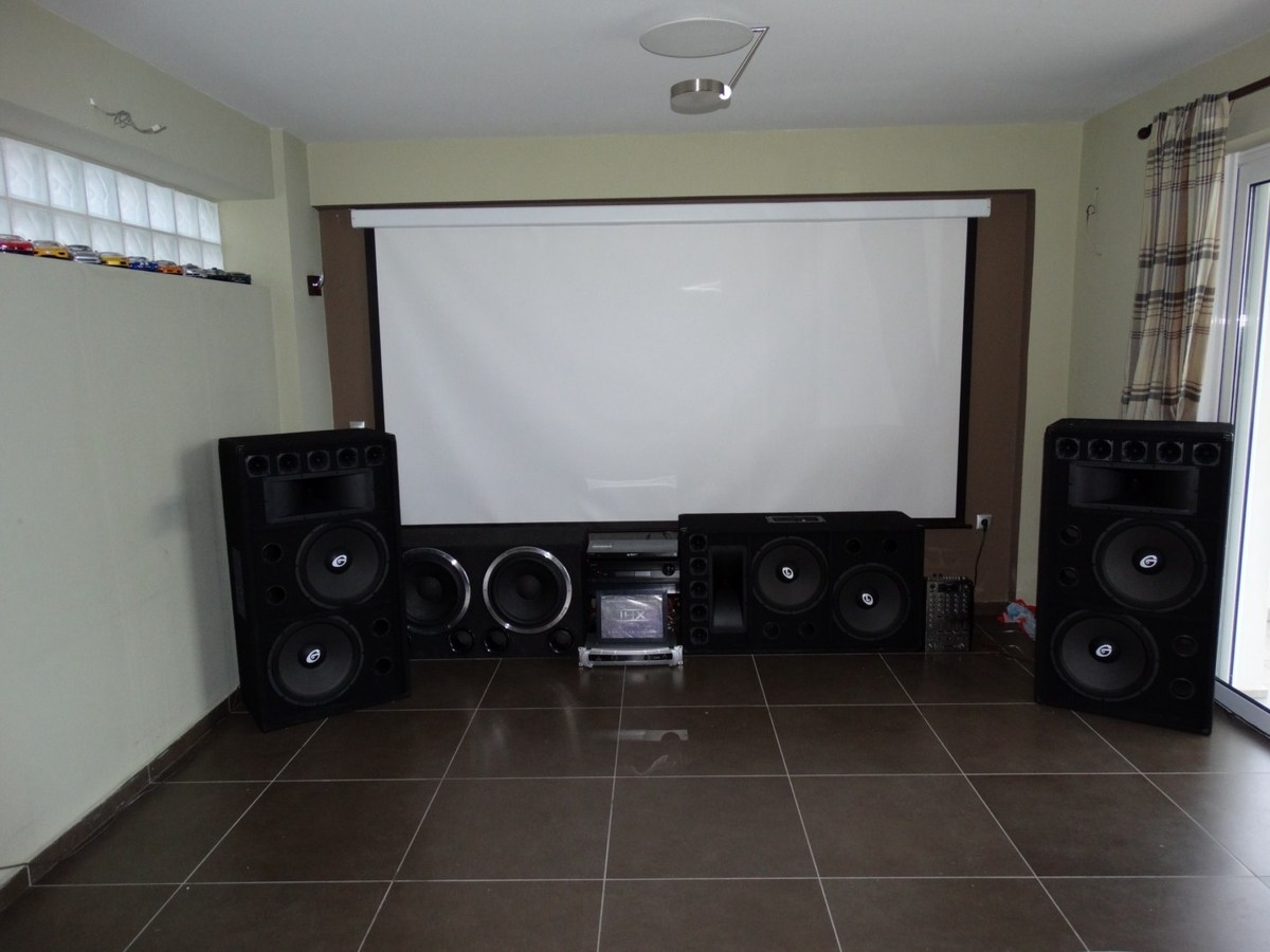

συγγνωμη που αργησα ειναι 40 τετραγωνικα σαλονι και εχω ηδη 2 15 υπογουφερ με τελικο View attachment 31526
χαρα με τη τζαμαρια δεν θα δεις,
βεβαια εξαρταται τι εννοει ο καθενας χαρα
εγω απο επαγγελματικα παιζω με 2 electrovoice 18αρια , και πακετακι τον τελικο τους
και ενα απλουλι ενεργο 15ιντσο.....
οσο αφορα εσενα , αν φοτρισεις τον χωρο σου με μπασα θα κανεις την τζαμαρια κομφετι...
αν μιλαμε για φορτιση χωρου, αν μιλαμε για μπασα αμπασου κανε οτι σε φωτισει Ο θεος

phonic xp3100 τωρα πλεον View attachment 46505 βομβαρδιζω
Ωραίο το πρτμπαγκαζ του αυτοκινήτου τα ηχεία του σπιτιού δεν μας έχεις δείξει. ... άλλη μια ερώτηση. Στην προηγούμενη φώτο το σήμα THX να υποθέσω πως απλά ήταν αστείο και διακοσμητικό ετσι☺; Και τέλος ωραία η αλλαγή του phonic αλλά δεν είναι κρίμα να τον στείλεις αδιάβαστο με τα 3 ωμ; τα ηχεία σου τα μέτρησες με πολυμετρο;
