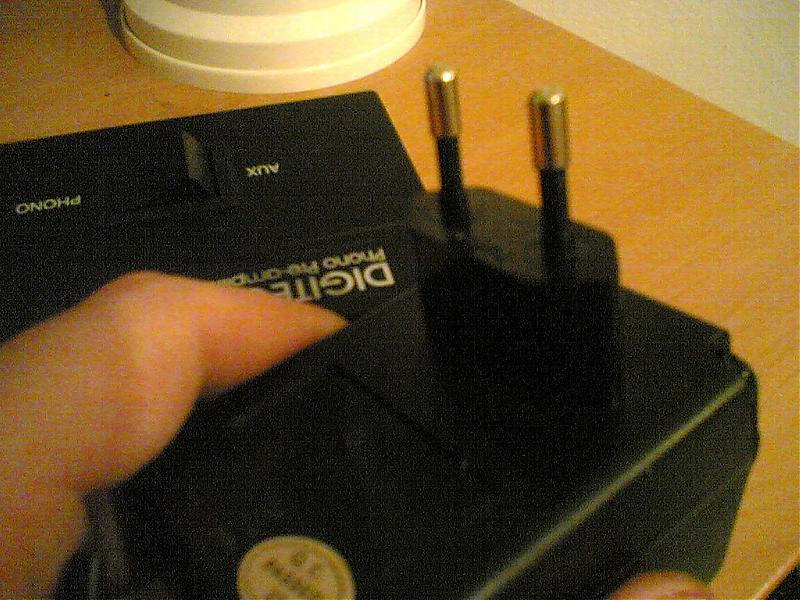

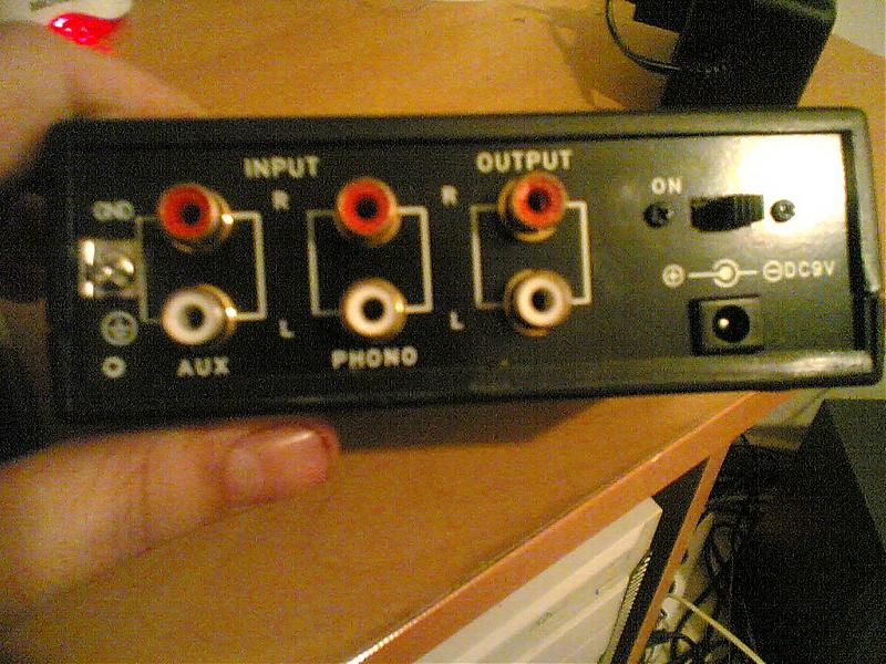

εχω ενα πικ απ,σενδεδεμενο με στερεωφονικο,αλλα το περναω πρωτα απο προενισχυτη..
οταν τον λειτουργω με μπαταρια τον προενισχυτη,ολα δουλευουν ρολοι..αλλα οταν τον λειτουργω με μετασχηματιστη,τοτε ακουγεται ενας ενοχλητικος θορυβος..Η πριζα του μετασχηματιστη δεν ειναι σουκο,και σκεφτομαι μηπως δεν γειωνεται καλα με το πολυμπριζο.
Καμμια ιδεα για το τι παιζει??
Pls βοηθηστε γιατι βαριεμαι να αλλαζω μπαταριες καθε λιγο και λιγακι..

Μακάρι να είναι κάτι τόσο απλό.
Για δώσε κάποιες παραπάνω πληροφορίες για τον προενισχυτή και το εξωτερικό τροφοδοτικό του, γιατί μάλλον στο τροφοδοτικό είναι η πηγή του κακού...

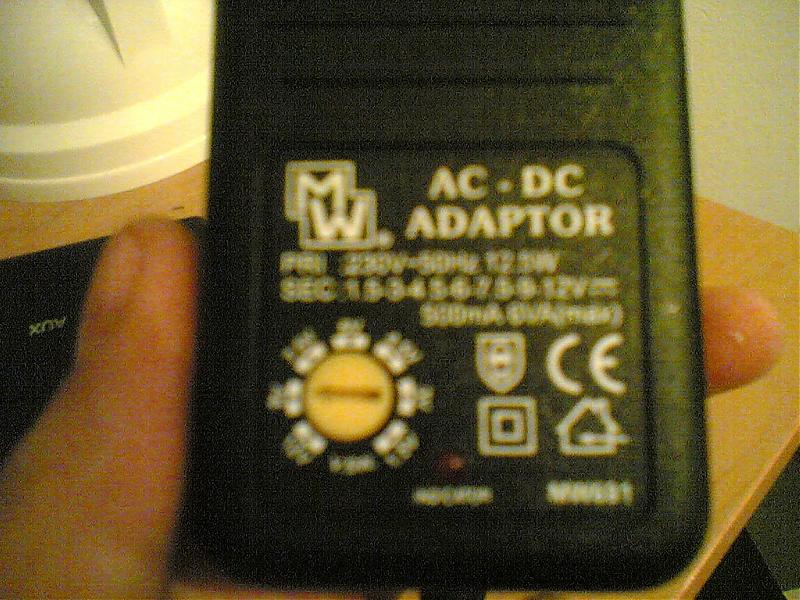

Σου βαζω φωτογραφιες να δεις φιλε!
Thanx!!

Συνδεσε πανω στο καλωδιο του μετ/στη που παει στον προενισχυτη ενα Ηλεκτρολυτικο πυκνωτη Axial 2200μF / 25V με την σωστη πολικοτητα και περασε απο πανω ενα θερμοσυστελομενο μακαρονι, ωστε να καλυψεις πυκνωτη και συνδεσεις.

Αυτο που χρειαζεται ειναι πιο καθαρο συνεχες ρευμα, καθως αυτα τα τροφοδοτικακια δεν εχουν επαρκη Εξομαλυνση για χρηση σε βαθμιδες που ενισχυουν ασθενη σηματα.
