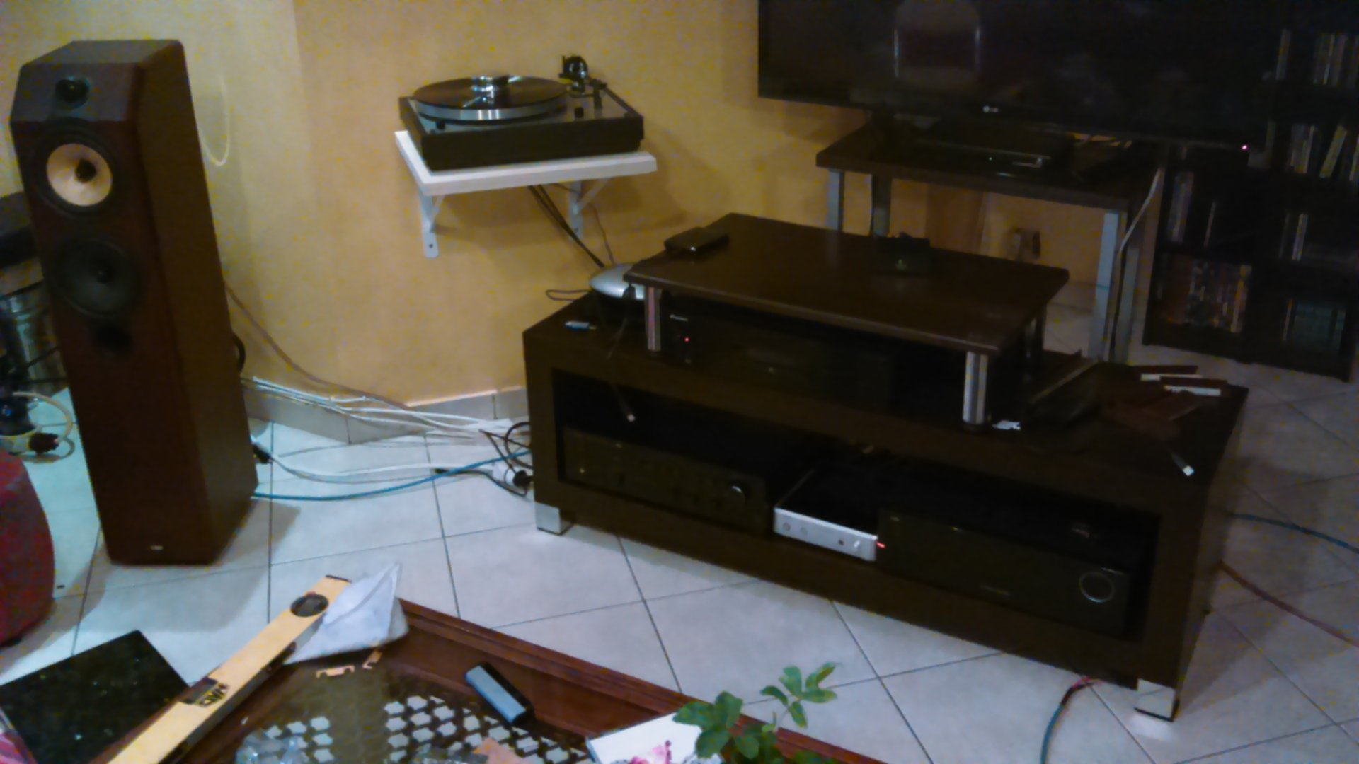

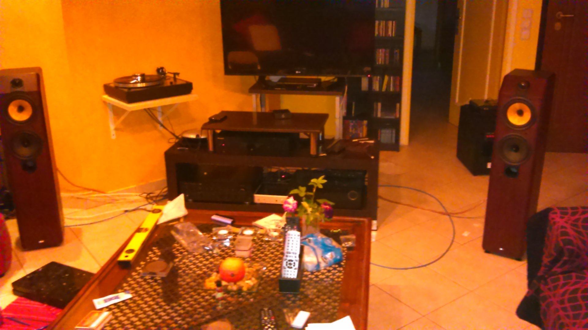

πριν από ένα μήνα περίπου, πήρα ένα πικάπ thorens td 166 mkii το οποίο φοράει μια audio technica at122ep.
Αρχικά αλλάχθηκαν τα καλώδια με mogami w2549 και neutrik rca και γνήσιος νέος ιμάντας, όπως και κάτω καπάκι από mdf 12mm.
Ο ενισχυτής είναι ένας luxman A-373 με ενσωματωμένο phono stage και ηχεία b&w cdm7-se με αναβαθμισμένα crossover(visaton mkp και mkt πυκνωτές.
Το πικάπ τοποθετήθηκε αρχικώς στο rack που φαίνεται στη φώτο του προφίλ μου,..εκεί άρχισαν τα όργανα:(
φανταστείτε ότι ακουμπούσα τον ενισχυτή και μπουμάριζε, πέρναγα μπροστά του τα ίδια!
επόμενη κίνηση μεταφορά των ηχείων μακρυά (2,5 με 3 μ μακρυά)...τα ίδια.
πάτωμα (ο θεός να το κάνει εντέλει) πλακάκι, τοίχοι alfablock.
φίλος προτείνει βάση στο τοίχο, γίνεται κι αυτό.. κόβεται το στατικό μπουμάρισμα εντελώς (βελόνα στο δίσκο χωρίς να γυρίζει το πλατό), ποτενσιόμετρο ενισχυτή τέζα! όπα λέω, βάζω ευτυχής πλέον να παίξει....:( καλύτερα μεν αλλά όχι καλά( 3,5 με 4 στα 10 από 3 στα 10 του ποτενσιόμετρου)
Δοκιμάζουμε ένα άλλο thorens td 166mkv, τα ίδια!,
εξωτερικό phono...μαντέψτε!
άλλα καλώδια ηχείων..ξανά!
ιδέα! phono στον harman-kardon avr151 και... χειρότερος ήχος, μικρότερο μπουμάρισμα αλλά και πολύ λιγότερα ρεύματα! ξανά λοιπόν :headbang:
και 2 φωτό γαι το χώρο

έχει κάνει το γύρω του σαλονιού! δοκιμάστηκε σε τρις θέσεις στο rack, πίσω και μπρος από το ρακ...τα ίδια! η προς το παρόν καλύτερη θέση είναι αυτή στο τοίχο.
ξέχασα να πω ότι η βάση είναι από 30mm κόντρα πλακέ θαλάσσης και δοκιμάστηκε και με γρανίτη 20mm.
το πικάπ πατάει πάνω στη βάση με 4 ημισφαίρια σορμπεθάνης
