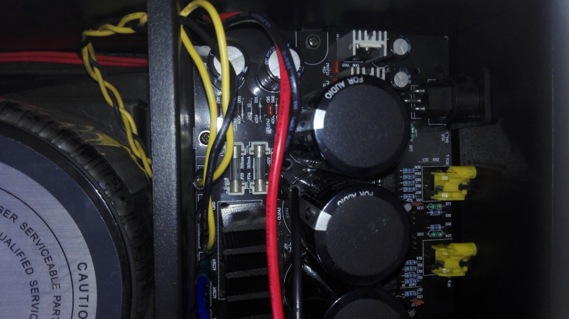

Λοιπόόόόν......έχω ένα τελικό maa 406 (advance acoustic).Πριν από 15 περίπου ημέρες τον πήρα από τον τεχνικό που τον είχα πάει για service.(δεν άνοιγε το μηχάνημα με την πρώτη).Το έβαλα και έπαιξε,όλα καλά,το κλείνω.φεύγω ταξίδι, γυρνάω εχθές,το βάζω στην πρίζα ανοίγω το διακόπτη από πίσω...και :p:p:p:p:p:p πάπαλα....τίποτα...νεκρό..
Κοίταξα τις δύο ασφάλειες που έχει και είναι οκ.(ανάβει το δοκιμαστικό και από τις δυό άκρες).....
Ξέρει κανείς τι μπορεί να έχει γίνει; Τι...:fuckyou:...με περιμένει;;;:idk:

Σε ποιες δύο ασφάλειες αναφέρθηκες;
Την ασφάλεια που έχει επάνω στο IEC τροφοδοσίας την κοίταξες;
341
286
Καλησπέρα.Μόλις πριν λίγο.Εντάξει δείχνει....Thank's
[DOUBLEPOST=1535135901][/DOUBLEPOST]
Αυτές.....
PeterMeni
9.945
13.431
Οι ασφάλειες αυτές είναι για την συμμετρική τροφοδοσία των +-15 Volts των τελεστικών ενισχυτών του κυκλώματος εισόδου.
Αν ανοίγεις τον γενικό διακόπτη πίσω και ο κεντρικός πιεστικός διακόπτης στην πρόσοψη δεν ανάβει κόκκινο φταίει το τροφοδοτικό που είναι συνεχώς στην τάση για το Stand By του ενισχυτή.
Πιθανότερο αίτιο ο μετασχηματιστής του.
Βρίσκεται στο μεταλλικό πλαίσιο πίσω από την πρόσοψη.

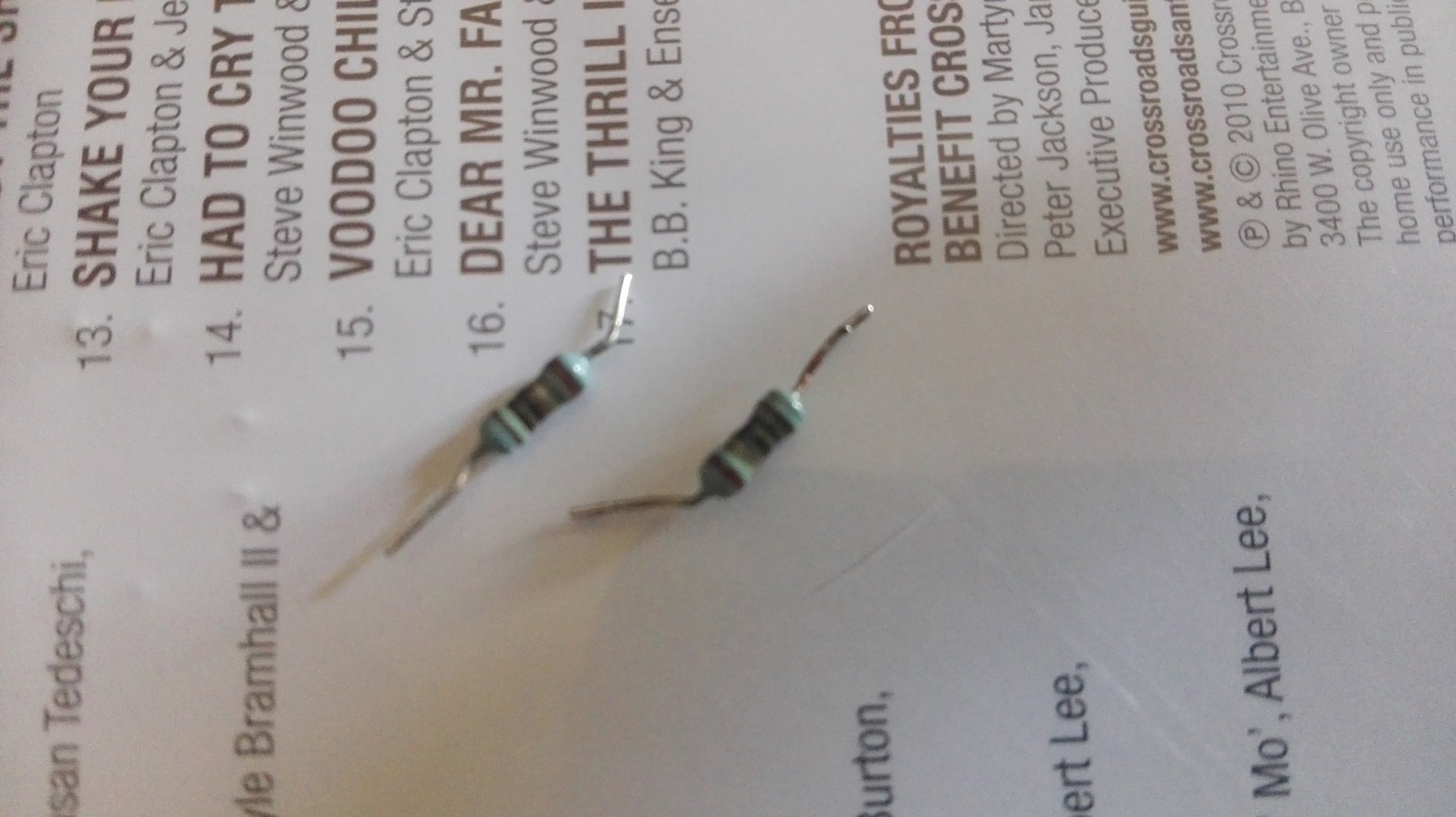

Λοιπόν,γύρισα πριν λίγο...το πρόβλημα????Αυτές οι δύο ασφαλειοαντιστάσεις καμένες.... IMG_20180827_164025.jpg ....Αλλαγή και όλα καλά...
Η ζημιά γιατί έγινε δεν κατάλαβα!!!!!
