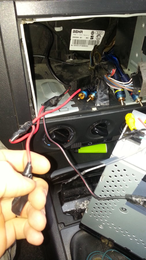

εχω την εξης απορια!!το καλωδιο rem απο τον ενισχυτη που ακριβως μπαινει στο ραδιο ωστε να παιρνει ρευμα ο ενισχυτης κ να ανοιγει οταν ανοιγει κ το ραδιο!!!εχω ενα καλωδιο που ερχεται απο το ραδιο που γραφει amp control και ειναι μπλε...εκει πρεπει να το συνδεσω??

ναι αλλα αυτο μαλλον ειναι για να τηλεχειριζεσαι το ραδιο απο το τηλεχειριστηριο του ενισχυτη (αν ειναι της ιδιας εταιρειας) και οχι για να το ενεργοποιεις. Αυτο γινεται με τις υποδοχες trigger in out,αν εχουν τετοια οι συσκευες σου.Πες αν θελεις ποιες συσκευες εχεις.

ειναι xomax xm-2dtsbn6206 ισως εχεις δικιο γτ το τηλεχειρηστηριο δεν μου δουλευε!!!ειχα παλια μια οθονη πανω την εβγαλα κ προσπαθω να βαλω αυτην...αλλα δεν ξερω σε ποιο καλωδιο να συνδεσω το rem!!

εκει ακριβώς
είναι 12V σήμα από την πηγή που είθιστε να έχει μπλε χρώμα (η μπλέ με άσπρη γραμμή) και γράφει είτε amp control, είτε remote , είτε antenna
εφόσον λέει amp control θα δίνει 12v μόνιμα (όσο είναι σε λειτουργεία η πηγή) , αν βρείς antenna τότε θέλει προσοχή να βεβαιωθείς οτι δίνει 12v και όταν δεν ακούς ραδιόφωνο (γιατί αυτο θα έδινε εντολή να ανοίξει η ηλεκτρική κεραία. σε κάποιες πηγές αυτή η εντολή διακόπτεται όταν δεν επιλέγεις το ραδιόφωνο)

Το καλωδιο το κοκκινο μαυρο που παει προς τα δεξια ειναι το rem....αυτο που κραταω το κοκκινο ειναι συνδεδεμενο με ενα μπλε λεπτο καλωδιακι που ειναι αναμεσα σε αυτα τα μπλε τα χοντρα καλωδια!! Ουτε αυτο γνωριζω που πρεπει να συνδεθει

Εισαι τεραστιος κ αλλη μια ερωτηση κ τελος...οπως βλεπεις στην φωτο αυτο το καλωδιο το κοκκινο που κραταω παει κ συνδεεται με ενα μπλε μικρο λεπτο καλωδια που ειναι αναμεσα στα χοντρα μπλε βισματα..αυτο ακριβως τι ειναι?? Που πρεπει να μπει??

κοκκινο είθιστε να είναι καλώδιο του διακόπτη , δηλαδή αυτό που έχει ρεύμα μόνο όταν γυρίσεις τον διακόπτη στη θέση acc η λειτουργείας αλλά η φωτογραφία δεν βοηθάει καθόλου και επείδη δείχνει να είναι απο τη μεριά του αυτοκινήτου είναι λίγο ασυνήθιστο σαν χρώμα εργοστασιακής καλωδίωσης.
υποψιάζομαι οτι θα μπορούσε να είναι η τροφοδοσία του ενισχυτή κεραίας που είχαν τα vw group αλλά δεν παίρνω όρκο.

αν συνδεσω μονο το καλωδιο rem με το amp control θα ειναι ολα οκ??θα παιζει κανονικα?

M ενα δοκιμαστικό κατσαβίδι 12v ή πολύμετρο, δοκίμασε ποιό καλώδιο βγάζει ρεύμα όταν ανοίγεις το ραδιόφωνο.
Αυτό πρέπει να συνδεθεί με το remote του ενισχυτή.
Αν δεν το ''έχεις'' πήγαινε σ ένα μαγαζί car audio.
Σε 5 λεπτά θα σ έχουν έτοιμο.

Παιδια ολα καλα συνδεσα το καλωδιο που ειπατε κ πλεον εχω μουσικη!!!αλλα τα πισω τα ηχεια μου το ενα παιζει μονο την φωνη κ ψιλες καθολου...κ το αλλο δεν παιζει καθολου!!!τι γινεται τωρα??
