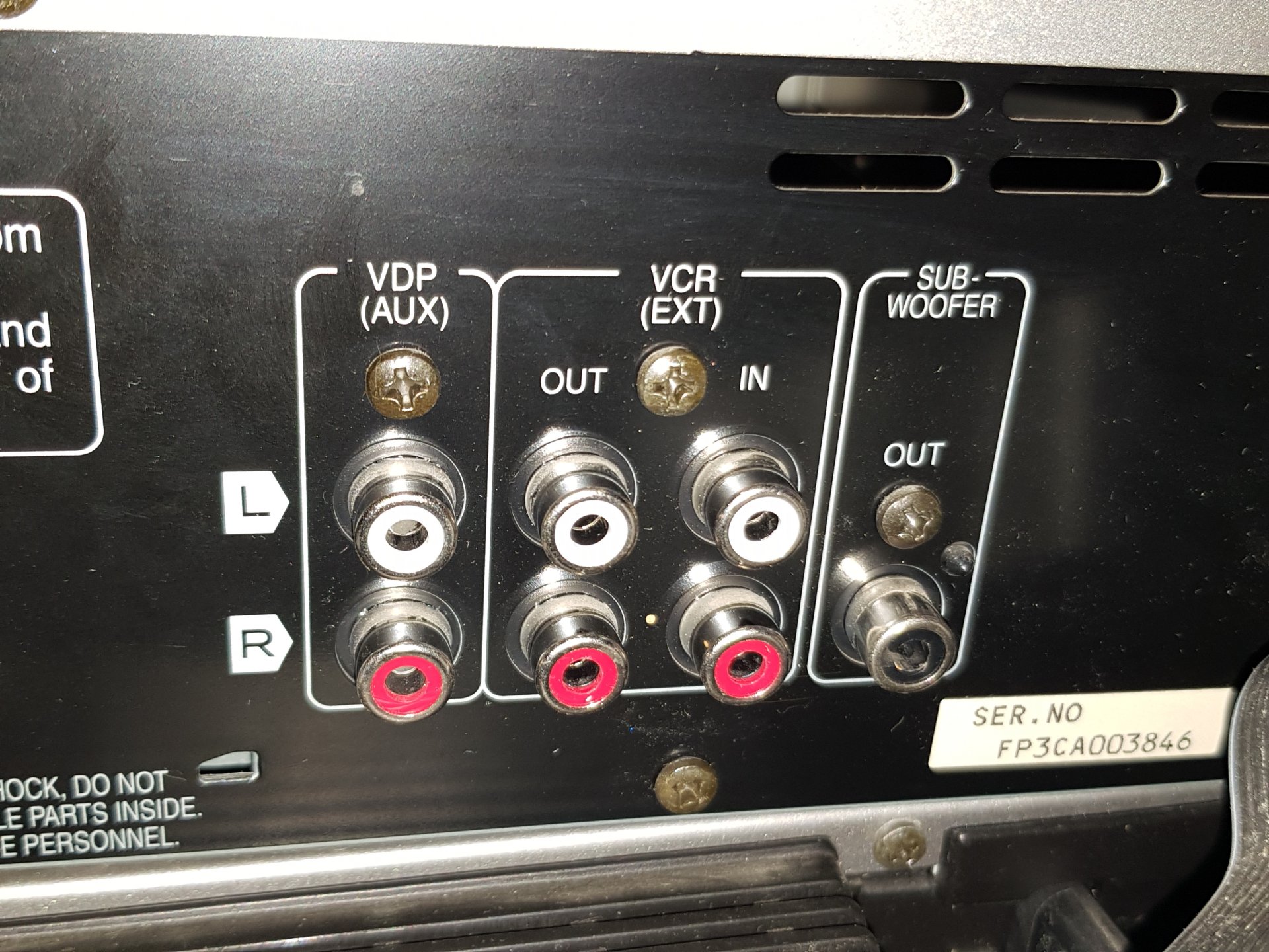

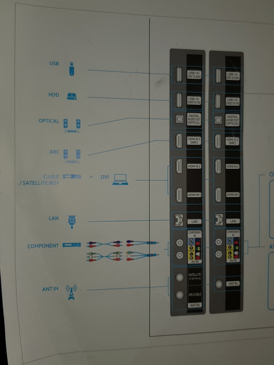

εχω μια smart tv samsung UE40MU6172
και ενα home cinema technics SL-DV290

Αν θέλεις να δώσεις τον ήχο της τηλεόρασης στο Technics, τότε με μετατροπέα Toslink δίνεις τον ήχο από την οπτική έξοδο της tv σε μια είσοδο RCA του Technics.

Αυτό έχει είσοδο HDMI από την TV. H TV δεν έχει HDMI out. Δεν...

Όχι. Το Technics θα παίζει μόνο stereo. H είσοδος RCA που έχει είναι στερεοφωνική.
Αν θέλεις κάτι παραπάνω, θα πρέπει να αλλάξεις το Technics με κάτι που να έχει είσοδο Optical.

Από πλευράς ποιότητας δεν το γνωρίζω, αλλά από πλευράς συνδέσεων δεν θα έχεις πρόβλημα.
Θα πρότεινα λοιπόν να το συνδέσεις με καλώδιο HDMI στην είσοδο HDMI 3 της τηλεόρασης
