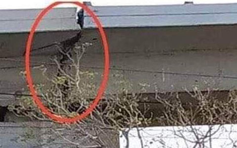

τεράστια ρωγμή στη γέφυρα του Φαληρικού Δέλτα

το άκουσα στο ραδιόφωνο σήμερα το μεσημέρι.Προφανώς δεν έχω τις γνώσεις να αμφισβητήσω την είδηση. Μεταφέρω όμως το σχόλιο της δημοσιογράφου μετά τη είδηση
''Ο κύριος Τσελένης είναι διευθυντής του Γεωδυναμικού Ινστιτούτου και υποψήφιος ευρωβουλευτής με τη Ν.Δ. επιπρόσθετα δήλωσε
Αυτές είναι οι υποδομές της σύγχρονης σεισμογενούς Ελλάδας σαν δεν ντρέπεστε Αν στον επόμενο μεγάλο σεισμό θρηνήσουμε θύματα ποιος θα φταίει θα σφυρίζετε αδιάφορα όπως το Μάτι.
Θα το εκτιμούσα λοιπόν αν μας ενημέρωνε για τη ρωγμή 6 μήνες ή ένα χρόνο πριν.¨ολοι τώρα θυμηθήκαν να ''δουλέψουν''...και να δειχτούν..

Χωρις αυτοψια δεν συμπεραινεις αλλα μια υποθεση:
Ποτέ μια γεφυρα μεγαλου μηκους δεν κατασκευαζεται μονοκομματη, δηλ μια επιπεδη "πλακα" σκυροδεματος, αλλα σε ωρισμενο μηκος κοβεται σε ανεξαρτητα κομματια. Εκει που ενωνονται στηριζονται σε κοινη "κολονα", και στο σημειο επαφης παντα υπαρχει κενο για λογους διαστολης ( στην επιφανεια κυκλοφοριας καλυπτεται με "λαμαρινα" συνηθως). Εδω οπως φαινεται διευρυνθηκε αυτο το κενο διαστολης, και ο Τσελεντης ...ξεσπαθωσε:)
Ωστοσο η "ανωμαλη" εμφανιση του κενου που εχει μορφη ρωγμης, ειναι "καπως", που βεβαια συντομα θα μαθουμε τι ειναι.

Πάντως το κενό(ρωγμή) δεν φαίνεται να είναι από κατασκευής, φαίνεται σαν να υπάρχει πραγματικά πρόβλημα.

Ο καθηγητης δεν ειναι πολιτικος μηχανικος και σχολιαζει κατι που δεν το γνωριζει και για αυτο λεει παπαριες και τρομοκρατει τον κοσμο.Αυτο κανει αλλωστε και με τις προβλεψεις του για σεισμο.Στο σημειο αυτο,στο μεσοβαθρο δηλαδη,εχουμε αρμο,ο οποιος καλυπτεται με ειδικα αρμοκαλυπτρα,για να μην φαινεται η διακοπη του φορεα και τρομαζει ο κοσμος,αλλα και για να μην υπαρχει κενο στο καταστρωμα κυκλοφοριας και σπανε οι αναρτησεις των οχηματων.Εδω προφανως χρειαζεται επισκευη το συγκεκριμενο σημειο,αλλα δεν υπαρχει περιπτωση να πεσει σε σεισμο (εκτος και αν γινει τοσο ισχυρος που ξεπερασει τον σεισμο σχεδιασμου-αναφορας της γεφυρας). Ειλικρινα δεν μπορω να καταλαβω γιατι εχει αυτη την τρομολαγνικη συμπεριφορα,την στιγμη που οντως ειναι ενας παγκοσμια αναγνωρισμενος σεισμολογος.Μαλλον ενας ψυχολογος-ψυχιατρος θα μπορουσε να μας διαφωτισει.

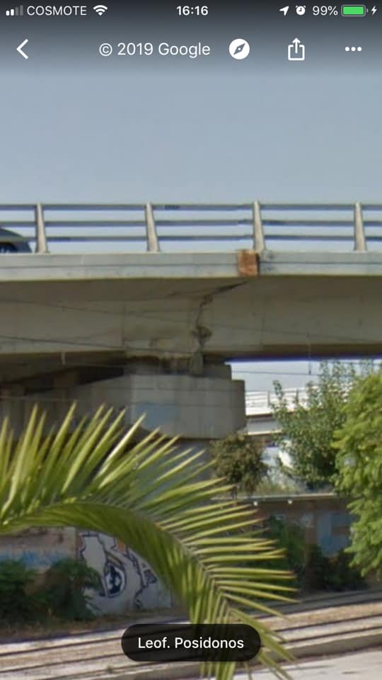

Ανεβαζω φωτο για το πως ηταν το σημειο πριν καποια χρονια,ειναι σιγουρα κακη κατασκευη,αλλα σκεφτειτε και την ηλικια της γεφυρας.Τετοιες κακοτεχνιες δεν τις βλεπεις σε συγχρονες γεφυρες στην χωρα μας.

EINAI ΦΩΤΟΓΡΑΦΗΜΕΝΟ ΠΛΑΓΙΑ ΟΠΟΤΕ ΔΕΝ ΜΟΙΑΖΕΙ ΓΙΑ ΑΡΜΟ ΑΛΛΑ ΓΙΑ ΡΩΓΜΗ.
ΙΣΩΣ ΕΠΙΤΗΔΕΣ ΓΙΑ ΝΑ ΠΟΥΛΑΜΕ ΘΕΜΑ....
ΕΠΙΣΗΣ ΚΑΤΙ ΕΠΡΕΠΕ ΝΑ ΠΕΙ ΠΡΟΕΚΛΟΓΙΚΑ ΓΙΑ ΝΑ ΑΚΟΥΣΤΕΙ....
ΣΥΜΠΕΡΑΣΜΑ.....
ΕΤΣΙ ΚΑΙ ΠΕΣΕΙ ΠΡΙΝ ΤΙΣ ΕΚΛΟΓΕΣ Ο ΤΣΕΛΕΝΤΗΣ ΘΑ ΓΙΝΕΙ 100% ΕΥΡΩΒΟΥΛΕΥΤΗΣ...:D:p:roflmao:

Βέβαια, δεν ξέρω τί θα πουν όσοι έχουν τεχνικές γνώσεις, αλλά βλέπω ότι υπάρχει υψομετρική διαφορά σε σχέση με τη φωτογραφία του παρελθόντος. Αυτό δεν αποτελεί ένδειξη ότι πέραν του αισθητικού μέρους, υπάρχει κάποιο πρόβλημα;

στο σημειο αυτο γινονται εργασιες συνδεσεις την καινουριας παραλιακης οποτε εχουν γινει εκτεταμενες μετατροπες
στο σημειο αυτο το κομματι το αριστερο (οπως φαινεται στη φωτο) θα αντικατασταθει πληρως για να ταιριαξει με την χαραξη. (αν δεν κανω πολυ μεγαλο λαθος γιατ περναω απο την παραλιακη πλευρα καθε μερα δυο φορες)
ενδεχομενως ο αρμος να ανοιξε απο τις εργασιες αυτες (γιατι εχουν ηδη κοπει κομματια απο το παλιο κομματι).
τα καγκελα λοιπουν , δεν ειναι μονταζιερα
αν ειναι σωστο να εχει αποκτησει τετοιο μεγεθος ο αρμος δεν εχω αποψη , ειναι θεμα πολιτικου μηχανικου.

Eιναι απολυτως βεβαιο οτι υπαρχει κατασκευαστικο προβλημα,αστοχια του αρμου και μαλλον διαβρωση σκυροδεματος και χαλαρου οπλισμου (αυτα με γυμνο ματι ετσι).....αλλα σε καμια περιπτωση δεν θα εχουμε αστοχια του φορεα απο αυτο,σε περιπτωση ισχυρου σεισμου. Το ενα θεμα λοιπον ειναι το προβλημα που εχει η γεφυρα και χρηζει αμεσης επισκευης και το αλλο η τρομολαγνια του Τσελεντη (λογω συμμετοχης του στις εκλογες και υποχρεωτικης αντιπολιτευσης,αν και η γεφυρα ειναι εργο επι ΠΑΣΟΚ ή ΝΔ).Το στηθαιο υπαρχει ,δεν ξερω γιατι εξαφανιστηκε σε μια φωτο,αλλα και εδω υπαρχει κακοτεχνια γιατι σε εναν ισχυρο σεισμο, που θα εχουμε μεγαλη μετακινηση της γεφυρας,θα διαλυθει.Για την ανισοσταθμια δεν ξερω ,δεν βοηθουν οι φωτος .
Παντως σε περιπτωση ισχυρου σεισμου θα εχουμε αλλου ειδους αστοχια που δεν θα οφειλεται σε αυτο το προβλημα,αλλα μην μπουμε τωρα σε αυτη την κουβεντα.
Το σιγουρο ειναι οτι παλιοτερες γεφυρες στην χωρα μας,υποφερουν απο ελλειψη επαρκους ελεγχου και συντηρησης ή επισκευης κακοτεχνιων και για αυτο εχουμε και αστοχιες σαν αυτη στην Καβαλα. Επισης ειναι σιγουρο οτι δεν θα δει κανεις κατι αναλογο σε γεφυρες που ανηκουν σε δικτυα που εκμεταλλευονται ιδιωτες (πχ Αττικη οδο). Ολα ειναι θεμα χρηματων,αν υπαρχουν αυτα,υπαρχουν και οι μηχανικοι για να κανουν τους ελεγχους,για να επισκευασουν και να συντηρησουν σωστα.

Το τι συμβαίνει είναι σχετικά απλό να διαπιστωθεί.
Εάν υπάρχει ο βασικός οπλισμός ΠΟΥ ΤΡΕΧΕΙ μέσα στην ρωγμή τότε πρόκειται περί σοβαρού προβλήματος – δηλαδή μία τεράστια ρωγμή σε ένα φέρον στοιχείο.
Το παραπάνω σενάριο είναι εξαιρετικά απίθανο.
Το πιθανόν είναι ότι δεν υπάρχει ο βασικός οπλισμός ορατός μέσα στην ρωγμή οπότε πρόκειται περί ενός αρμού που χρειάζεται επισκευή .
Δηλαδή είναι δύο ανεξάρτητα ζευκτά της γέφυρας που στηρίζονται πάνω στο βάθρο και τα χωρίζει ο αρμός και μάλιστα το κάθε ζευκτό στηρίζεται και στο δικό του εφέδρανο , από ότι φαίνεται.
Κατά την γνώμη μου δεν υπάρχει στατικός κίνδυνος , υπάρχει βέβαια ανάγκη επισκευής και υπάρχει πληθώρα επισκευαστικών υλικών – για την δουλειά αυτή.
Γενικά οι γέφυρες είναι υπερδιαστασιολογημένοι φορείς , το σκυρόδεμα δεν καταπονείται ιδιαίτερα - το πρόβλημα είναι η διάβρωση του οπλισμού με την πάροδο του χρόνου.
Σε κάθε περίπτωση η τρομολαγνεία του Τσελέντη είναι αστεία και προφανώς είναι προεκλογίκή μπούρδα.
Το θέμα είναι ότι αν το γνωρίζει είναι φαιδρός και αν δεν το γνωρίζει είναι άσχετος.
