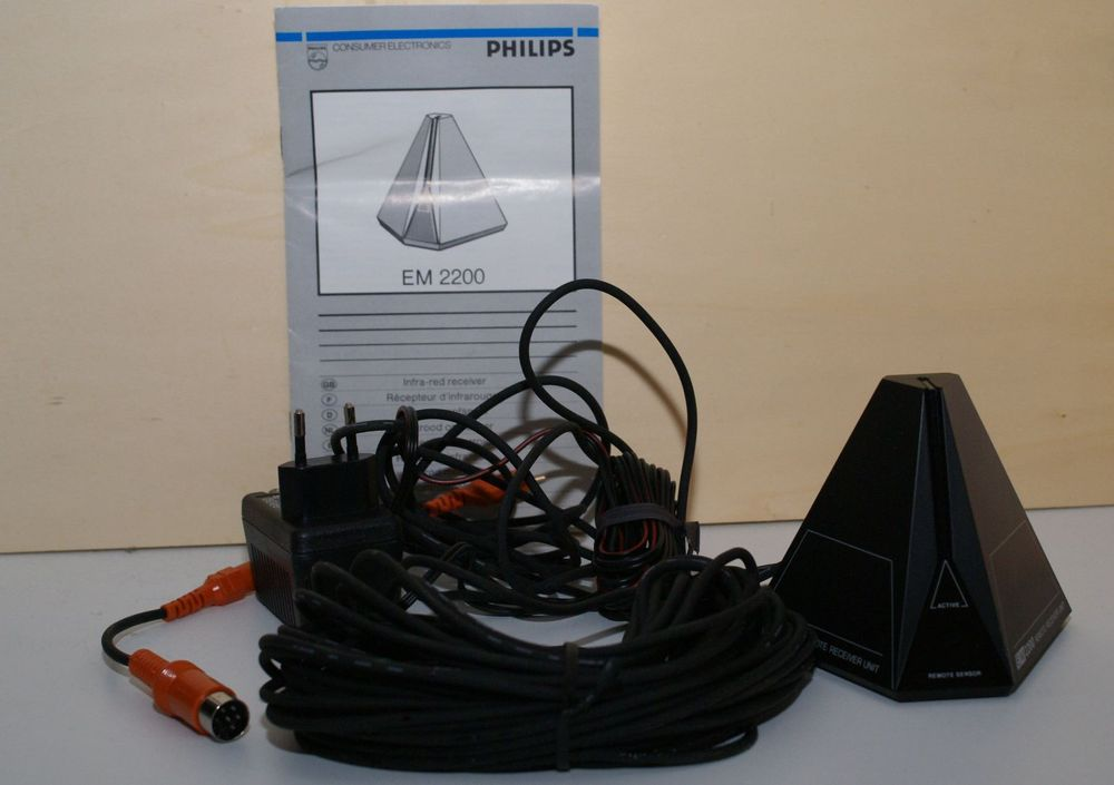

Αυτό που θεωρητικά χρειάζεσαι είναι κάτι τέτοιο:
Ένας ανεξάρτητος δεκτης υπερύθρων, ο οποίος δέχεται το σήμα του τηλεχειριστηρίου και μέσω καλωδίου με βύσματα RCA το μεταφέρει στην συσκευή. Ο συγκεκριμένος βέβαια κυκλοφορούσε πριν 30 χρόνια, οπότε είναι πολύ δύσκολο να βρεθεί. Δεν γνωρίζω αν σήμερα κυκλοφορει κάτι αντίστοιχο, το οποίο να δέχεται σήμα κατα RC-5 ( είναι ο κώδικας τηλεχειρισμού που χρησιμοποιεί η Φιλιπς, η Μάραντζ, η Ναΐμ και άλλες εταιρείες, κυρίως ευρωπαϊκές).
Μπορείς να δοκιμάσεις να συνδέσεις την έξοδο τηλεχειρισμού του σι ντι πλέϊερ που έχεις (6006)
με την είσοδο τηλεχειρισμού του δέκτη. Ίσως δουλέψει.
Πιο πρακτική(; ) λύση, να πάρεις έναν φθηνο μεταχειρισμένο ενισχυτή με εξόδους τηλεχειρισμού (πάντα RC-5) π.χ. Philips σειράς 7 ή 9 και να τον χρησιμοποιήσεις ως δέκτη τηλεχειρισμού.

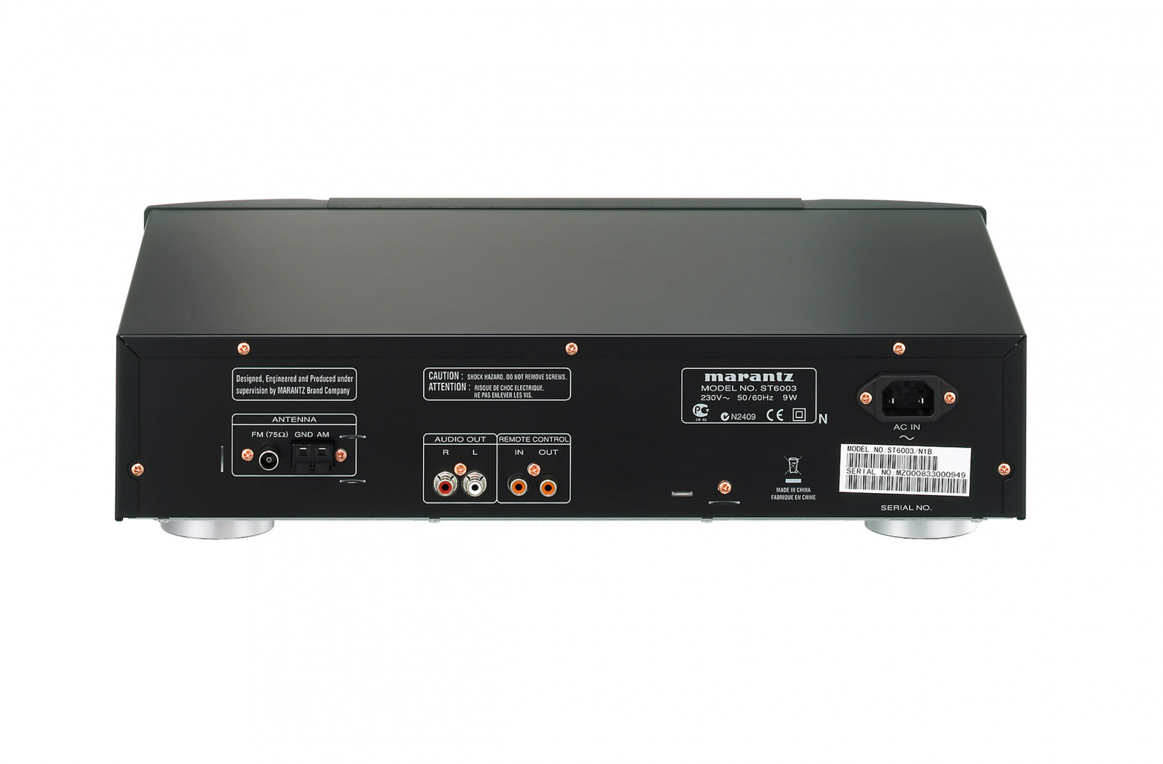

Ρε παιδιά, δεν ψάχνει για τηλεχειριστήριο ο άνθρωπος.
Το συγκεκριμένο μηχάνημα ΔΕΝ έχει δέκτη υπερύθρων. Πρέπει να συνδεθεί με ενισχυτή μέσω της εισόδου τηλεχειρισμού (είναι οι υποδοχές τύπου RCA phono σε πορτοκαλί χρώμα)
