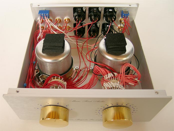

Passive of course means no active circuitry, i.e. no connection to AC wall power or batteries. In short, no power supply. Passive. Magnetic refers to the use of multi-tapped attenuation transformers instead of resistive volume control devices.

Γιάννο απο οτι ξέρω και βλέπω στην επάνω φωτό , οι μετ/στες χρησιμοποιούνται μόνο για το phono stage, ενω για το line απλά μόνο το ποτενσιόμετρο και ο επιλογέας φυσικά.
Ετσι έκανα το pre out του 911 , και είναι απίστευτος προ.
Οχι ωρέ Γιάννη, στην πρώτη φωτό, μετασχηματιστες Stevens and Billington ειναι που κάνουν μείωση.
Δεν υπάρχει ποτενσιομετρο.
ουτε phono.
ουτε phono.
Και αυτό εκεί δεξιά τύπου lader τι είναι?

o επιλογεας των ληψεων (των τυλιγματων)
Αριστερά δεν είναι ο επιλογέας της πηγής και δεξιά το volume με σκάλες?

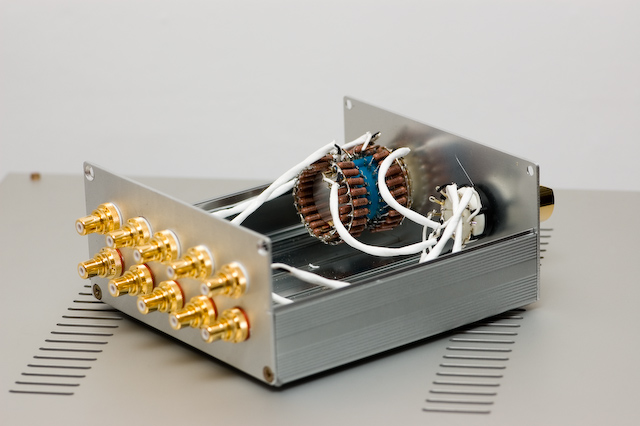

Η υλοποιηση του volume, η εξασθενιση του σηματος δηλαδη, γινεται στον συγκεκριμενο προ με την χρηση μετασχηματιστη.
αναλογα με το τυλιγμα εχουμε διαφορετικη μειωση.
στην αποκατω φωτο η μειωση γινεται με αντιστασεις.
