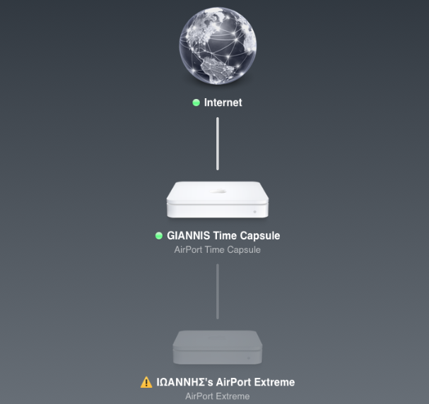

Οχι από πίσω,όχι hard reset!Από το airport utility.Κάνεις από την αρχή ότι έκανες για το capsule.Ακριβώς το ίδιο και στο extreme.Θα έχεις 2 διαφορετικά wifi router πλέον!;)

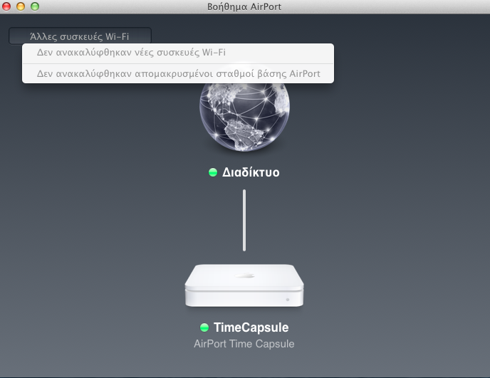

Δε σου βγάζει το εικονίδιο άλλες συσκευές wifi όπως στη φωτό?Κάνε restart στο extreme και ξαναδοκίμασε.

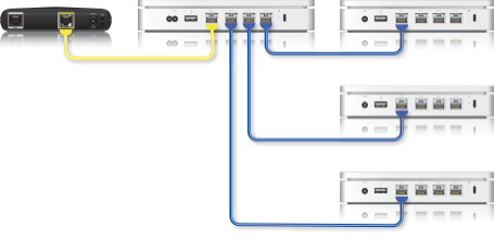

Λοιπόν άλλαξε συνδεσμολογία.Βγάλε το καλώδιο της πρίζας που καταλήγει στο modem και βάλτο σε lan θύρα του capsule:
For 802.11n Wi-Fi base stations, creating a roaming network is by far the best choice. This will provide the best throughput between the base stations and your Wi-Fi devices.
This set up requires that your Wi-Fi base stations are connected via Ethernet.
The primary base station provides DHCP Services, while the extended base station will be configured to use bridge mode.
All Wi-Fi base stations within the roaming network should use the same passwords, security type (Open/WEP/WPA), and network name (SSID).
You can add several extended Wi-Fi base stations to expand a roaming network.

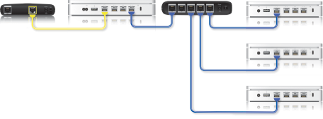

You can incorporate a network switch if you don’t have enough LAN ports available on your primary Wi-Fi base station.
Νομίζω σε ενδιαφέρει η 1η εικόνα,θα είσαι εντάξει μετά.
