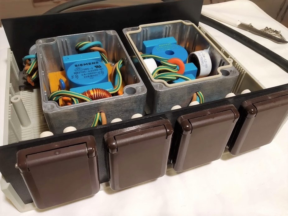

2
8

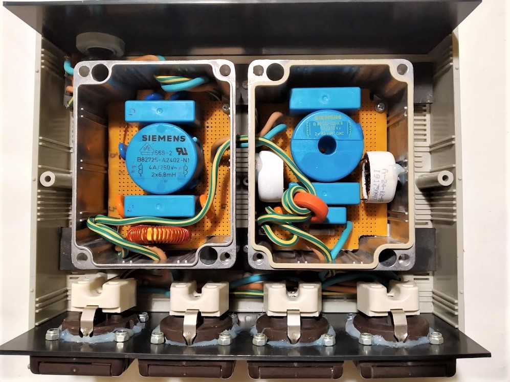

Κατασκευασμένο πρίν καμιά εικοσαριά χρόνια, αποτελεί φίλτρο και πολύμπριζο. Τα υλικά μου τα είχε προμηθεύασει ο Μανώλης.
