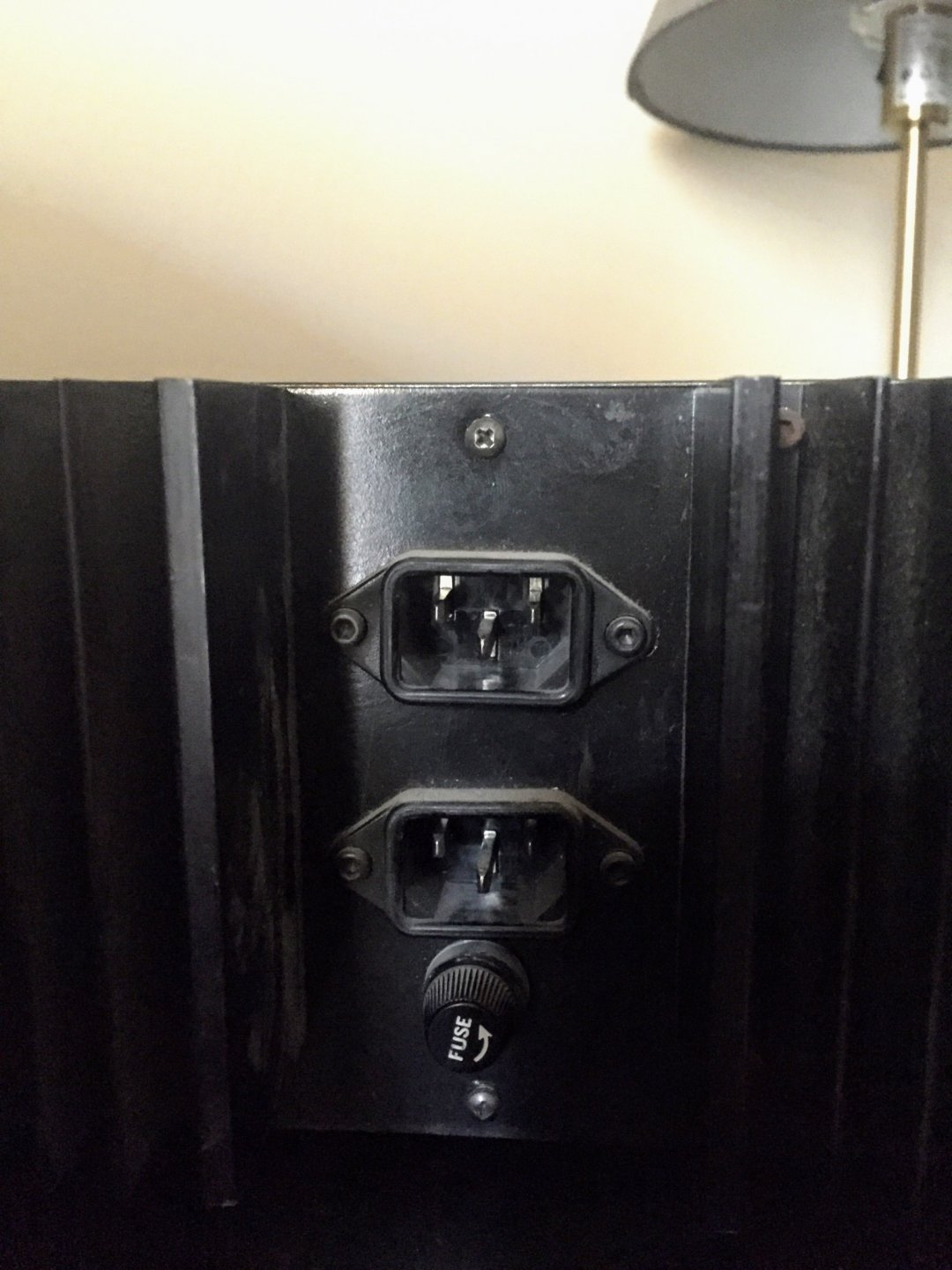

Βρέθηκε πρόσφατα στην κατοχή μου ένας τελικός ιδιοκατασκευή, που εικάζω πως πρόκειται για τον γνωστό crescendo. Ηχητικά το μηχάνημα είναι άψογο, αλλά στο πίσω μέρος βλέπω πως διαθέτει δύο φις τροφοδοσίας, με την ακόλουθη ιδιομορφία: όταν συνδέεται το ένα φις στην παροχή ρεύματος, λειτουργεί κανονικά ο διακόπτης έναυσης στο μπροστινό πάνελ, ενώ όταν η τροφοδοσία δίνεται από το άλλο φις, το μηχάνημα παραμένει μονίνως σε ενεργή κατάσταση, ασχέτως της θέσης του μπροστινού διακόπτη, και για να διακοπεί η λειτουργία θα πρέπει να αφαιρεθεί το καλώδιο ρεύματος. Υπάρχει καμία ιδέα για ποιο λόγο να έγινε κάτι τέτοιο;

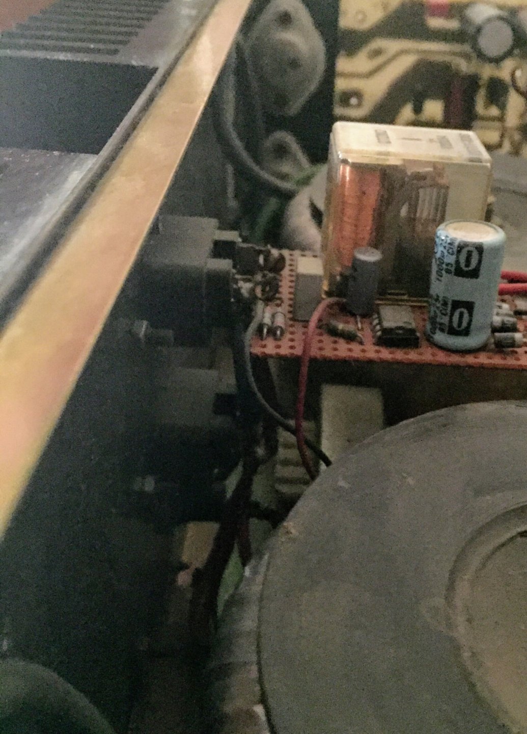

Μάλλον δεν ήμουν ακριβής στην περιγραφή μου, και για αυτό παραθέτω δυο φωτογραφίες του μηχανήματος, μία της πίσω όψης και μια της αντίστοιχης εσωτερικής διάταξης. Γνωρίζω τις switched πρίζες, ο sony a/v μου έχει δύο και από εκεί τροφοδοτώ άλλες συσκευές. Στην περίπτωση του τελικού που περιγράφω, όταν το καλώδιο ρεύματος συνδέεται στο κάτω φις, λειτουργεί κανονικά ο διακόπτης on/off, ενώ στο πάνω φις υπάρχει συνεχής παροχή ρεύματος, ανεξαρτήτως θέσης του διακόπτη. Συγχωρέστε τη φτωχή ποιότητα των φωτογραφιών, οι μετασχηματιστές δεν άφηναν πολλά περιθώρια ελιγμών.

Ελλιπείς πληροφορίες, περιγραφικές και οπτικές...Οι ίδιες πρίζες δεν παρέχουν λειτουργικές ευκολίες. Εκτός αν ο προηγούμενος ιδιοκτήτης είχε τροποποιήσει κάποιο καλώδιο για τις ανάγκες του. Ακολούθησε τα καλώδια και δες που πάνε. Ψάξτο λίγο μόνος σου...
Κανείς δεν μπορεί να κάνει διάγνωση 100% από μακριά, remotely...

Σε δυο πραγματα παει το μυαλο μου. Το πρωτο ειναι πως αν ο ενισχυτης εχει soft start=ρελε για να κανει εναρξη, αυτο δουλευει μονο με το IEC που ελεγχεται απο τον διακοπτη ,ενω το δευτερο IEC δινει ρευμα απ'ευθειας στον μετασχηματιστη,χωρις να παρεμβαλεται το soft start και ο διακοπτης,για πιουριστικους (και καλα...) λογους.... Το δευτερο και το σημαντικοτερο ομως που παει το μυαλο μου,ειναι πως το δευτερο IEC παραμενει γυμνο,με ταση 230volts και ετοιμο να ΣΚΟΤΩΣΕΙ οποιο περιεργο δαχτυλο τυχει να ακουμπησει! Μετρησε το προσεκτικα, και αν οντως εχει επανω του ταση,αφησε μονο το IEC που δουλευει ο διακοπτης και το αλλο ακυρωσε το οπωσδηποτε και παρα πολυ προσεκτικα,γιατι με τα 230 δεν παιζουμε,απλα σκοτωνουν. Αν δεν ξερεις η δεν μπορεις να το κανεις,ευχαριστως να μου τον φερεις να το κανω εγω. Τσεκαρε το οπωσδηποτε και ως τοτε μεγαλη προσοχη.
