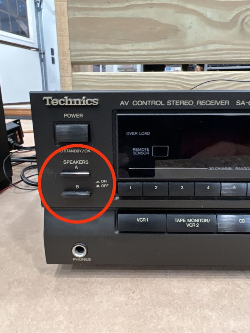

ευχαριστω για τις απαντησεις.
@bretsos...ναι φιλε μου, τα ξερω αυτα τα κουμπακια... δεν ειμαι τοοοοσο ....αναλφαβητος... :)
@ika ...... ουτε TAPE MONITOR αναμμενο.........!!
@Nikospi απο οσα γραφει το... μανουαλι, εχω δοκιμασει περισσοτερα.........., μεχρι και αλλα ηχεια εβαλα...!
αυτο δεν ειναι θεμα "στησιματος", ουτε καλωδια, ουτε ρυθμισεις. το μηχανημα ειναι 8 χρονια στημενο, και ουτε μια φορα δεν ειχε κανει τσικ...!
εχω δοκιμασει κασετοφωνο, CD, ακομα και AUX απο PC...!
αυτα και ειδικα, επειδη δεν δινει ηχο ουτε και σε ακουστικα, μαλλον κατι εσωτερικο μου κανει. κανα τρανζιστορ? πλακετα? αλλο......????? αυτο ρωταω.....!

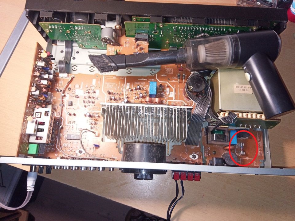

UPDATE +7 μηνες:
τελικα μετα απο αρκετο ψαξιμο στο ιντερνετ και βλεποντας διαφορα βιντεακια στο YT, ειδα οτι οι συγκεκριμενοι ενισχυτες πασχουν στις κολλησεις της πλακετας των εξοδων. ειναι κατω απο την ψυκτρα που φαινεται στην φωτο. αφου ειδα αυτο, αποπειραθηκα και εκατσα και φρεσκαρισα ολες τις κολλησεις, με την ερασιτεχνικη μου γνωση σιγα σιγα, και μια μια...!! το περιεργο ειναι οτι και μετα το φρεσκαρισμα, δεν ειχα αποτελεσματα. παλι δεν ακουγα ηχο...!
αυτο το εκανα πριν 3-4 μηνες....!
οποτε αποφασισα και το εδωσα σε ενα γνωστο και φιλο τεχνικο, με την χαλαροτητα οποτε εχει λιγο χρονο, να το ελεγξει και αν δει κατι που αξιζει να φτιαχτει, εχει καλως το φτιαχνουμε. αν δεν αξιζει, παμε για αλλον....!
πριν 10 μερες με πηρε τηλεφωνο το παιδι και τι μου λεει..? ο ενισχυτης δουλευει κανονικα, δεν εχει προβλημα, δεν εχω κατι να δω..........!!!! και εμεινα μλκς..!! ρε φιλε του λεω, ειχα βαλει 2 σετ ηχειων και δεν δουλευε, ειχα δοκιμασει ακουστικα και δεν δουλευαν, και τωρα μου λες λειτουργει? Ναι.. μου λεει, εγω εκατσα να το κοιταξω και εβαλα τα ηχεια και δουλευαν κανονικα...!!
και πηγα τον πηρα και τον ξαναεβαλα στην θεση του οπως ηταν και πριν.
και τωρα αναρωτιεμαι....
εγω ειμαι βλακας και δεν ελεγξα σωστα..? Αφου δοκιμασα και αλλο σετ ηχεια και ακουστικα...!
μηπως εφτιαξε με τα κολληματα που του εκανα εγω? αλλα και παλι, γιατι δεν δουλεψε αμεσως τοτε....?
τι αλλο μπορει να εγινε?

Αν έχει ρελέ μέσα του, μπορεί να μη λειτουργούσε κάποιο (αυτό που κάνει κλικ λίγο μετά αφού τον ανοίξεις) και με τη μετακίνηση να κουνήθηκε. Τις δικές του επαφές τις φρέσκαρες;
68
10
πατησα ολες τις επαφες που ειναι σε σειρα στην ακρη στην πλακετα, και μερικες που εβλεπα καπως περιεργες...! δεν θυμαμαι αν πατησα και καποιες απο ρελε-πυκνωτες.
αλλα.. αυτο αναρωτιεμαι, αν ηταν αυτο...., δεν επρεπε να δουλεψει αμεσα.....???

Αυτό που λέει παραπάνω ο Πέτρος. Αν μια λειτουργεί και μια όχι θέλει αντικατάσταση ο ρελές.
Αν τον χτυπήσεις ελαφρά όταν ο ενισχυτής κάνει τα δικά του, υπάρχει μεγάλη πιθανότητα να κλείσουν οι επαφές.

Μεγάλη προσοχή στην αφαίρεση του ρελέ. Επειδή έχει οχτώ ποδαράκια, πριν τον τραβήξεις για να βγει, βεβαιώσου πως έχουν αποκολληθεί και τα οχτώ.
Για να μην κοπεί κάποια πίστα της πλακέτας και θέλει επισκευή μετά.
