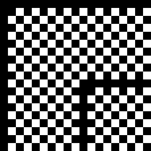

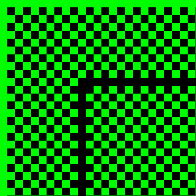

Για όσους γνωρίζουν τι σημαίνει και αναρωτιούνται το κατά πόσον το έχουν επιτύχει, έφτιαξα δύο patterns (720χ1280 και 1080χ1920) με την ακόλουθη μορφή:
(Το παραπάνω απόσπασμα είναι μεγέθυνση κατά 1600%)
Ουσιαστικά, τα patterns δεν είναι τίποτε άλλο από το γνωστό checkerboard (σκακιέρα) σε ανάλυση Pixel! Δηλαδή, εναλλασσόμενα μαύρα και λευκά Pixels.
Το περίγραμμα του pattern θα σας δείξει εάν υπάρχει cropping στην εικόνα σας. Το περίγραμμα επαναλαμβάνεται σε απόσταση 10 Pixels από την περιφέρεια.
Εάν η σύνδεσή σας είναι σωστή, τότε αφενός θα πρέπει να βλέπετε τα δύο περιγράμματα, αφετέρου θα πρέπει η σκακιέρα να είναι πεντακάθαρη.
Δοκιμάστε τα και πείτε μου τις εντυπώσεις σας.

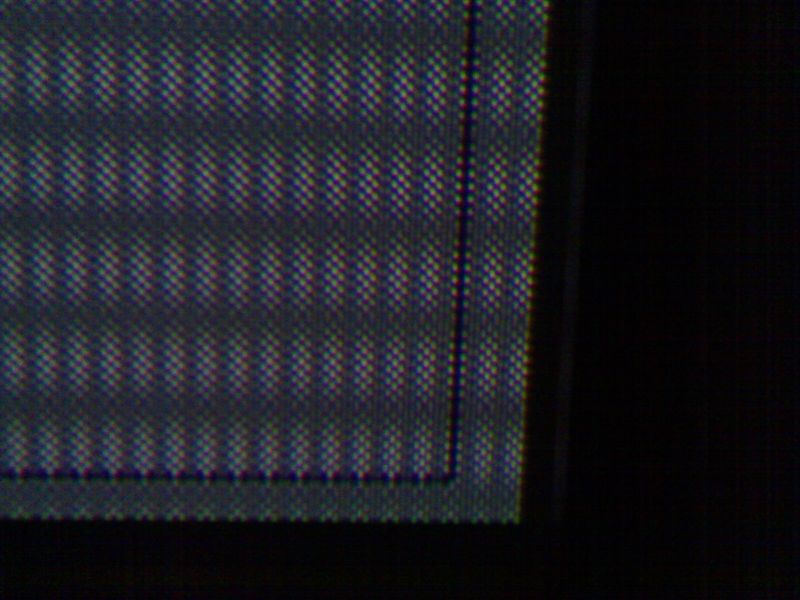

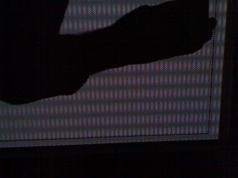

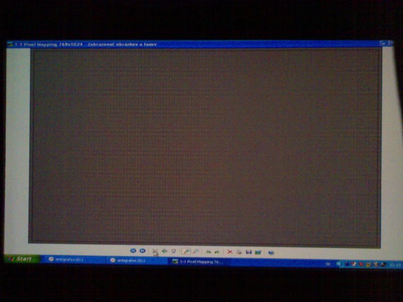

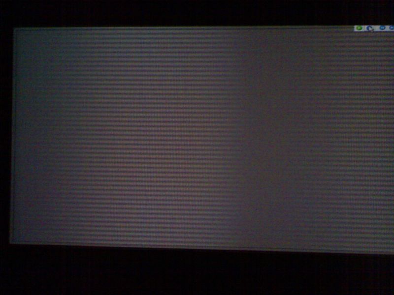

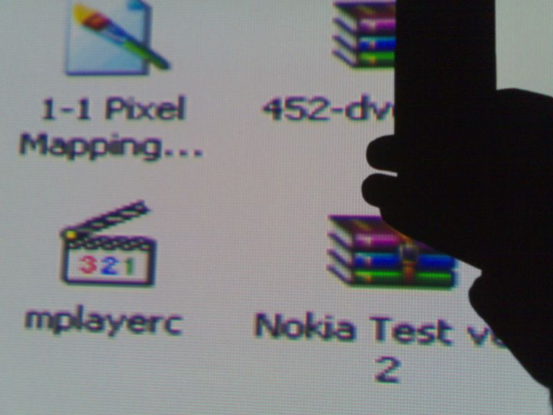

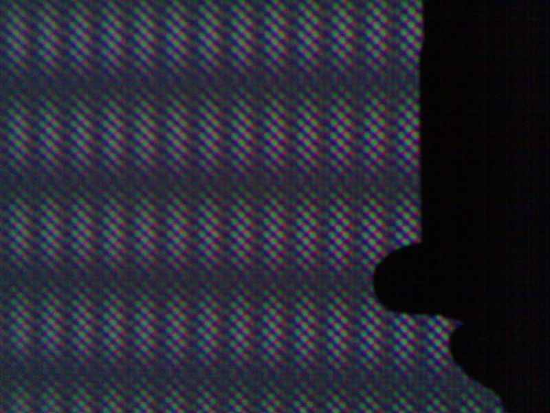

Παρακάτω παραθέτω τα ...αποτελέσματα της δικής μου δοκιμής. Σύνδεση με laptop 2ετίας μέσω vga, μέγιστη ανάλυση κάρτας 1024χ768. Δεν ξέρω αν έπρεπε να χρησιμοποιήσω κανένα ειδικό πρόγραμμα προβολής φωτογραφιών.
Από cropping μάλλον καλά πάμε αλλά από τα υπόλοιπα.....:crazy_1::pc:
Πρώτα πρώτα δεν ξεχωρίζουν τετραγωνάκια, κάτι σαν σούπα ένα πράγμα, έπειτα δεν υπάρχει άσπρο στην εικόνα, μόνο γκρι και τέλος υπάρχουν κάτι θολούρες σε 2 σημεία της οθόνης από πάνω μέχρι κάτω.
Αλλά... ας μιλήσουν οι φωτογραφίες :mad_3: (από κινητό όμως, οπότε ουδεμία ευθύνη φέρουμε για την πιστότητά τους/η πραγματικότητα είναι ....πολύ χειρότερη :mad_3::mad_3:).
2.791
Το φαντάστηκα, ότι λόγω απόκλισης ή/και aberration θα υπάρχει πρόβλημα...
Υπάρχουν δύο λύσεις:
- να αντικαταστήσω το λευκό με το πράσινο
- να μεγαλώσω το καρέ, σε 4χ4 (αντί 1χ1 που είναι τώρα)
Για πείτε...
