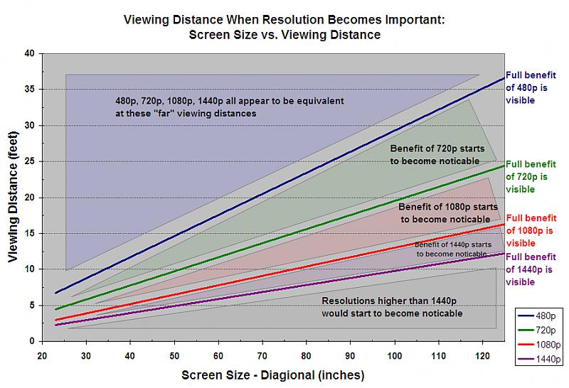

hdguru.com/?p=21
Δες το παραπάνω. 9 πόδια είναι περίπου 2.8 μέτρα, άρα στις 37'' δεν θα δείς διαφορά σε HD video.
