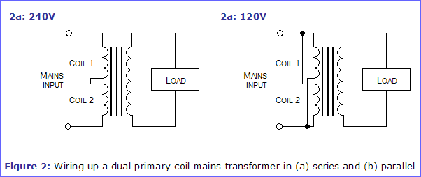

Λοιπόν, κοίταξε να δεις. Κατ’ αρχάς, για δεδομένη ισχύ, το πρωτεύον τύλιγμα του ΜΤΣ είναι το ίδιο, ενώ μεταβάλλεται το πλήθος των σπειρών και επομένως και η διατομή του, αναλόγως της τάσης εισόδου. Ένας ΜΤΣ που προορίζεται να συνδεθεί σε πρίζα της ΔΕΗ με ονομαστική τάση 230VRMS, έχει στο πρωτεύον τύλιγμά του ένα x πλήθος σπειρών, με σύρμα διατομή y. Για λόγους ευελιξίας, το τύλιγμα αυτό μπορεί να χωρισθεί στα δύο, μισό και μισό, ώστε να μπορεί να συνδεθεί και σε δίκτυο με τη μισή ονομαστική τάση, 115VRMS. Στην πρώτη περίπτωση τα δύο τυλίγματα είναι συνδεδεμένα σε σειρά, σαν ενιαίο τύλιγμα δηλαδή, ενώ στη δεύτερη συνδέονται παράλληλα οπότε το πλήθος των σπειρών είναι το μισό και η διατομή τους διπλάσια. Αυτή η εναλλαγή μπορεί να γίνεται με μεταγωγικό διακόπτη προσβάσιμο εξωτερικά, πράγμα που γενικά αποφεύγεται για λόγους ασφαλείας (ένεκα της αφηρημάδας). Συνήθως γίνεται με επέμβαση στο εσωτερικό του ενισχυτή. Σε άλλες περιπτώσεις, αναλόγως της επιλογής του κατασκευαστή, μπορεί να μην υπάρχει καμιά δυνατότητα επέμβασης, καθώς άλλο ΜΤΣ έχουν τα κομμάτια που προορίζονται για την αμερικανική ή την ιαπωνική αγορά, και άλλον αυτά που προορίζονται για άλλες περιοχές του πλανήτη, όπου η οικιακή τάση είναι 230V. Βασικά, και στις δύο περιπτώσεις, ο ΜΤΣ είναι ο ίδιος σε όλα, εκτός του πρωτεύοντος τυλίγματος.
Αν ο ΜΤΣ δεν δίνει αυτή τη δυνατότητα αναδιάταξης του πρωτεύοντος, τότε έχεις δυό εναλλακτικές λύσεις.
1. Να τον αντικαταστήσεις με κάποιον άλλο, ίσης ή μεγαλύτερης ισχύος, με πρωτεύον συμβατό με 230V και δευτερεύοντα τυλίγματα με βολτάζ όπως του αρχικού. Τα δευτερεύοντα μπορεί να είναι μόνο δύο, μπορεί όμως να είναι και περισσότερα, σε περίπτωση που υπάρχει χωριστή τροφοδοσία για τα πρώτα στάδια. Αυτή τη δουλειά, δηλαδή να μετρήσει κανείς τι "βγάζει" ο ΜΤΣ στο δευτερεύον, μπορεί να την κάνει ένας ηλεκτρονικός ή κάποιος κατασκευαστής ΜΤΣ. Επίσης, η αντικαταστάτης πρέπει να έχει περίπου, αν όχι ακριβώς, τις ίδιες φυσικές διαστάσεις του αρχικού, για να χωράει μέσα στο σασί. (Μπορεί δύο τοροειδείς μετασχηματιστές να είναι ακριβώς ίσοι, αλλά ο ένας να έχει μεγάλη διάμετρο και χαμηλό ύψος ("πλακέ"), ενώ ο άλλος να είναι πιο «συμμαζεμένος», με μικρότερη διάμετρο, αλλά με μεγαλύτερο ύψος). Άρα, το εργαστήριο που θα τον παραγγείλεις πρέπει να έχει διαθέσιμο αναλόγων διαστάσεων δαχτυλίδι (πυρήνα). Το ίδιο, αλλά σε πολύ μικρότερο βαθμό, ισχύει και για τους τετράγωνους μετασχηματιστές.
2. Η δεύτερη λύση είναι να αφήσεις τον ενισχυτή στην ησυχία του, και να τον συνδέσεις στην έξοδο ενός step down ΜΤΣ, που να παίρνει από τη ΔΕΗ 230V και να «δίνει» 115. Αυτή η λύση μειονεκτεί στο γεγονός, ότι εισάγεις άλλη μια επαγωγική σύζευξη στην τροφοδοσία του ενισχυτή, η οποία προστίθεται στις προηγούμενες που υπάρχουν στο δίκτυο ηλεκτροδότησης, και οι ο οποίες είναι τουλάχιστον τρεις. Αυτό σημαίνει πως εισάγεις απώλειες ισχύος, που μπορεί να οφείλονται σε δύο λόγους. Πρώτον, στην κακή ποιότητα του πυρήνα του step down, και δεύτερον, στην ολίσθηση της φάσης, αφού οι ΜΤΣ είναι επαγωγικά φορτία. Από αυτά τα δύο, μπορείς να ελέγξεις εύκολα το πρώτο.
Μπορείς να παραγγείλεις έναν ΜΤΣ step down με δοκιμή, να τον βάλεις στην πρίζα για καμιά – δυό ώρες χωρίς να συνδέσεις τίποτε επάνω του, και να πιάσεις τον πυρήνα, να δεις πόσο ζεστάθηκε. Αν παραμείνει κρύος ή χλιαρός, μέχρι καμιά 30ριά βαθμούς, τότε να τον προτιμήσεις. Αν είναι πραγματικά ζεστός, ή καίει, τότε έχει κακής ποιότητας πυρήνα και αν τον αγοράσεις θα σου τρώει την τσέπη χωρίς λόγο. Βέβαια, και αυτοί που πωλούνται έτοιμοι, μπορεί να είναι καλής ποιότητας, αλλ’ επ’ αυτού δεν μπορείς να βασισθείς στα λόγια του πωλητή. Εκτός αυτών, ο step down πιάνει και χώρο στο δάπεδο, και είναι και πολύ βαρύ τσουμπλέκι όταν κάνετε καθαριότητα. Σε περίπτωση που παραγγείλεις ή αγοράσεις step down, φρόντισε να διατηρηθεί το είδος της πρίζας στην έξοδό του, να είναι συμβατή με το φις του ενισχυτή, το οποίο πρέπει να μην ταιριάζει στις πρίζες του τοίχου.
Αυτά. Προσωπικά θα αντικαθιστούσα τον ΜΤΣ στο εσωτερικό του ενισχυτή, αν δεν υπήρχε δυνατότητα αναδιάταξης του πρωτεύοντος.
