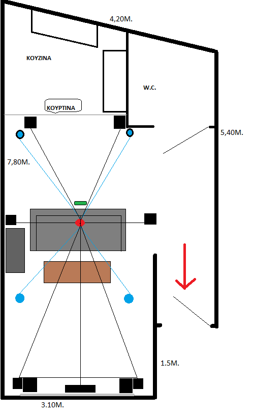

Λοιπόν όπως υποσχέθηκα σας δείχνω την προσπάθεια μου στο χώρο του home cinema η οποία άρχισε πριν 2 χρόνια, και από ότι φαίνεται θα συνεχίσει για αρκετό καιρό ακόμα.
Ο χώρος είναι μια ημιυπόγεια πρώην αποθήκη που διαμορφώθηκε σε χώρο home Cinema 7.3.4. Οπότε πρόβλημα με εντάσεις και waf δεν έχουμε…

Ακολουθούν φωτογραφίες και σχεδιάγραμμα του χώρου.
Προτάσεις, κριτικές, συμβουλές, παρατηρήσεις, όχι μόνο ευπρόσδεκτες, αλλά ζητούμενες.

έχεις πάρει ποτέ μέτρηση του χώρου σου...να δεις πάνω κάτω που βρίσκεσαι?
μια πρόταση δική μου είναι να φέρεις τα ηχεία πιο κοντά στη θέση ακρόασης
όσο γίνεται σε έναν νοητό κύκλο
ειδικά τα LCR τα ταλαιπωρείς αφάνταστα σε μεγάλες εντάσεις;)

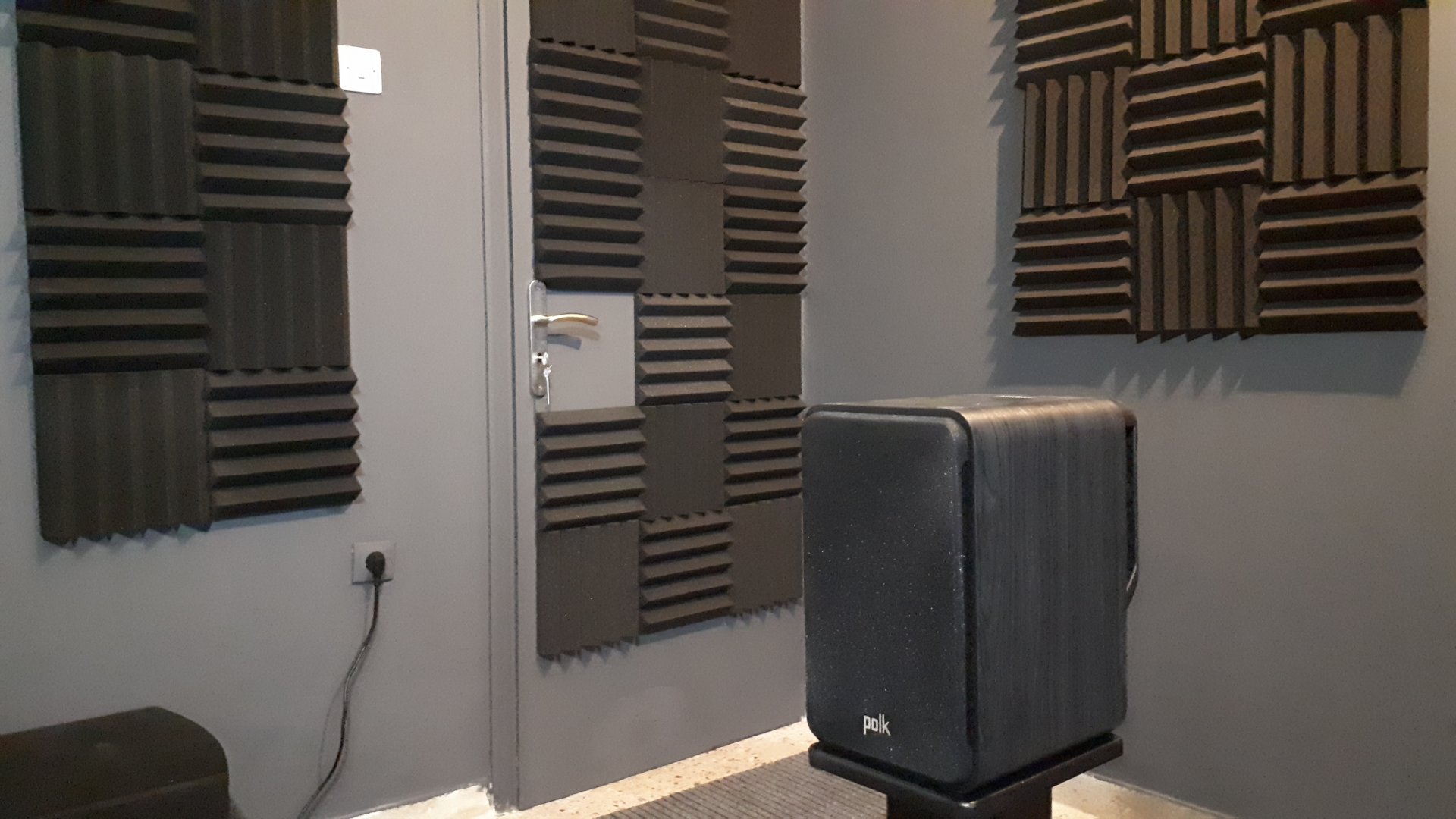

Έχω μονο τις μετρήσεις του audyssey (έχω το app). Ο χώρος είναι προβληματικό ως προς το διαδρομακι που που βρίσκεται η πόρτα της εισόδου. Σε αυτό το σημείο μαζεύεται το μπάσο με αποτέλεσμα να κάνει την πόρτα να πάλλεται και να παράγει δυνατούς ήχους. Τα Acoustic foam που έχω βάλει (βλέπε φώτο), και ένα λάστιχο της tesa κασαλικι δεν βοήθησαν.
Επίσης ο χώρος δεν έχει το απαιτούμενο πλάτος για να εχουν ίση απόσταση τα SR SL με την μπροστινή τριάδα, η οποία είναι στα 3.5μ. Αν πάω ποιο κοντά, θα είμαι πολύ κοντά στην οθόνη....
Εκτός αν εννοείς να φέρω τα ηχεία ποιο κοντά στη θέση ακρόασης, αλλά σε αυτή την περίπτωση θα απομακρύνω το κεντρικό από την οθόνη.
δεν χρειάζεται να πας τόσο κοντά....μπορείς να πας μισό μέτρο τον καναπέ μπροστά και να φέρεις και τα ηχεία πιο κοντά;) στα 2.5 μέτρα θα σου έλεγα (κανονικά στα 2+ θα ήταν ιδανικά λόγω των 6.5'' γούφερ που φοράνε)
τα sr-sl είναι τα μόνα που σε περιορίζουν...εκεί θα στα φέρει το delay του audyssey...αλλά τα sur back πρέπει να πάνε πιο κοντά;)
το ότι δεν σου έκαναν δουλειά τα foam έχει να κάνει και με το σημείο που τα τοποθέτησες;) μπορεί να χρειάζονται αλλού
το σίγουρο είναι ότι ο χώρος είναι αρκετά empty...
πρέπει να βάλεις και άλλα...όχι απαραίτητα ακριβές υλοποιήσεις:)
για αρχή και εφόσον επιτρέπεται..πρέπει να καλύψεις το ταβάνι σου
οικονομική λύση που θα έκανα εγώ
είναι
αυγοθήκες σε όλο το ταβάνι.....diy bass traps με πετροβάμβακα στις γωνίες(και του ταβανιού με τους τοίχους)
και όλο το μπροστινό μέρος διάχυση ΟΛΟ...ότι πιάνει το μάτι σου μπροστά διάχυση
σίγουρα όμως πρέπει να πάρεις μέτρηση με rew και umik για να δεις που βρίσκεσαι;)
πιο κοντα; αυτα δε χρειαζεται να ειναι στην ιδια αποσταση με τα υπολοιπα απο τη θεση ακροασης;

αν δεν μπορείς να τα φέρεις όλα σε κύκλο (και τα lcr δηλαδή..)
προσπαθείς τουλάχιστον όλα τα sur ηχεία να τα έχεις σε μια ίδια απόσταση

το προβλημα ειναι η πορτα που ειναι στο διαδρομακι που σχηματιζεται. αυτη κανει θορυβο λογο των χαμηλων
συχνοτητων που "μαζευονται" εκει.
σε μια προσπαθεια να τον περιορίσω καλυψα την πορτα και μερος των τοιχων με τα υλικα που φαίνονται στις φωτο,
χωρις αποτελασμα.
το plan b ειναι ο πετροβαμβακας στην πορτα και στους τοιχους.

για τη θεση ακροασης τωρα:
να ερθουν τα left right λιγο ποιο μπροστα γινεται. να παει μπροστα η θεση ακροασης ειναι πολυ δυσκολο
γιατι θα ειμαι πολυ κοντα στην οθονη (120+ ιντσες), και βασικοτερο, θα χαλασουν η γωνιες των atmos,
τα οποια ειναι καρφωμενα στο ταβανι.
αν βοηθαει σε κατι θα σας ανεβασω τη μετρηση του audysey των σαμπ.
[DOUBLEPOST=1555317947][/DOUBLEPOST]
το κοκκινο βελος δειχνει την προβληματικη περιοχη.
χωρις αποτελασμα.
Η πόρτα είναι ξύλινη σπιτιού κ είναι λογικό να σού βαράει, έχει πολλές ανοχές και δεν σφραγίζει καλά.....
Δύο λύσεις υπάρχουν, η μία είναι ακριβή πού σημαίνει να βάλεις άλλη πόρτα "ηχομόνωτικη" πού λύνεις το πρόβλημα σου μια για πάντα με εξαιρετικά αποτέλεσματα.
Η δεύτερη είναι οικονομική αλλά με όχι τόσο καλά αποτελέσματα, να βάλεις συρτι στην πόρτα, πάνω κ κάτω ώστε να σφραγίζει κ να μην κοπανάει, να βάλεις αφρόδες ταινία πάνω στην κάσα της πόρτα, ώστε αν υπάρχει έστω κ λίγο τρέξιμο να μην ακούγεται και τέλος να βάλεις soundbar είναι φύλλα με αυτοκόλλητο πού μπορείς να τα τα βάλεις πάνω στην πόρτα και από της δυο μεριές που κόβει πολύ τον ήχο και η πόρτα βαραίνει και θα βοηθήσει στο να μην κουνιέται πολύ.
https://lazarakis.gr/component/eshop/catalog/category/ihomonosi/381-kataskeii-ihomeiomenon-porton-(ftiahto-monos-soi)
Εκεί θα βαρείς και αφρώδες ταινίες σε διαφορά παχύ κ πολλά άλλα για ηχομόνωση κ ακουστική χώρων

και στην αλλαγή τοποθέτησης front -surrοund back και atmos ηχείων(ειδικά τα άτμος είναι λάθος...εξαιρετικά μακρυά);)
1.243
1.871
ισως στο σχεδιακι να μην ειναι 100% σωστη η κλιμακα.
η ευθεια των μπροστα ατμος ειναι στα 1,74μ. απο τη θεση ακροασης, και τα πισω στα 1,16μ.
το υψος θεση ακροασης-ηχειου ειναι 1,74μ.
αυτο βγαζει γωνια για τα μπροστα 44,7 μοιρες και για τα πισω 56 μοιρες(εκει υπαρχει θεματακι)
τι εχω κανει λαθος;
