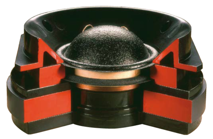

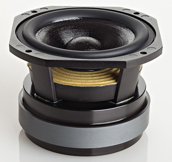

Όντως, πρόκειται για προβληματικό ηχείο.
Έχει ένα εξαιρετικής κατασκευής αλλά αναίσθητο μεγάφωνο, που αντέχει μπόλικο ξύλο, αλλά λόγω διαμέτρου, όχι σε χαμηλές συχνότητες, θα βγει έξω να πάει για ψώνια αν του δώσεις 100 βατ στους 20-30 κύκλους...
Οπότε, δυστυχώς, απαιτεί υψηλής ισχύος ενισχυτικά, αλλά ταυτόχρονα απαιτεί κροσαρισμα στις 2 πρώτες οκτάβες, διότι αν φάει πολλά βατ εκεί κάτω θα καταστραφεί...
ΥΓ με πρόλαβε ο Παναγιώτης, που το έχει άριστα το ηχείο. Μια χαρά τα λέει.

- μιλάμε για το 5" ATC mid / woofer, έχεις τέτοιο στο αμάξι, ή το Soft Dome Mid-Range? (- που είναι πιο εύκολο - λέμε τώρα- στην οδήγηση).
