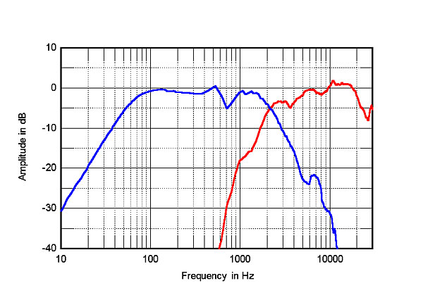

ATC SCM-7 v.3 (θεωρώ ότι υφίσταται επαρκής συνάφεια μετρητικών δεδομένων με την προηγούμενη έκδοση v.2)
Απόκριση των επιμέρους στοιχείων στο ηχειακό σύστημα

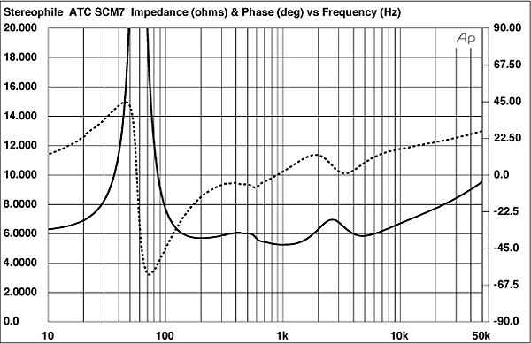

Διάγραμμα εμπέδησης-φάσης σε συνάρτηση προς τη συχνότητα:
Η μονή κορύφωση της εμπέδησης φανερώνει σφραγισμένη καμπίνα με θεμελιώδη συντονισμό σε ύψος 57 Hz.
Προσέχοντας τη διαδρομή της μπλε καμπύλης που αντιπροσωπεύει το mid-bass παρατηρούμε ότι πάνω στη συχνότητα συντονισμού ισχύει πτώση στην απόκριση του συστήματος κατά 6dB σε σχέση με τη στάθμη αναφοράς (0 dB).
Αυτό το στοιχείο φανερώνει ότι το ηχειακό σύστημα του SCM-7 είναι ζυγοσταθμισμένο από τη σχεδίαση να έχει κρίσιμη προς υπερκρίσιμη συμπεριφορά απόσβεσης κατά το θεμελιώδη συντονισμό του,με το σχετικό συντελεστή Q να έχει τιμή περί το 0,5.
Κάτι τέτοιο με τη σειρά του φανερώνει ότι ελεύθερο στο χώρο οι χαμηλές του θα υπολείπονται σε σφρίγος όχι μόνο από την υποχώρηση της απόκρισης κάτω από τα 60 Hz,αλλά κι επειδή εξαιτίας της κρίσιμης απόσβεσης κατά το θεμελιώδη συντονισμό η πτώση στην απόκριση πλάτους θα ξεκινά προοδευτικώς από τις αμέσως ανώτερες οκτάβες.Παράλληλα αναμένεται να υπερτερεί στην περιγραφή των χαμηλών και τη δυναμική συμπεριφορά,υπό την προϋπόθεση ότι θα τροφοδοτηθεί με αρκετή ισχύ οδηγούμενο από σφριγηλό στάδιο εξόδου και ότι θα συμπληρωνόταν η απόκριση στις δύο πρώτες οκτάβες με ισοδύναμη όμως ποιότητα απόσβεσης,για να μην έχουμε ουρές στο group delay στη ζώνη των χαμηλών.Αλλιώτικα,τα όποια κέρδη θα μετατρέπονταν σε ακόμα μεγαλύτερες....ζημίες ή ελλείμματα στα αυτιά του μέσου ακροατή.
Και σε αυτό το στοιχείο έγκειται η φήμη του ως ΄΄καταβόθρα΄΄ ισχύος,αφού και πολλά Watt θέλει για να πιάσει στάθμες (χαμηλή ευαισθησία γαρ),αλλά και στις ανάλογες στάθμες το μπάσο του δεν θα συνοδευόταν από εντυπωσιακά εφέ που χαρακτηρίζουν ηχειακά συστήματα έχοντα χαλαρότερη απόσβεση.Αποτελεί όμως συνειδητή σχεδιαστική επιλογή και δεν προέκυψε κατά λάθος.
Ένας όμως παράγοντας που μπορεί να βελτιώσει περαιτέρω την κατάσταση - ιδίως σε μικρό χώρο - είναι ότι η συμπεριφορά απόσβεσης θα ενθαρρύνει τον εντοιχισμό ή τουλάχιστον την τοποθέτηση του SCM-7 κολλητά στο πίσω προς εκείνο τοίχωμα.Κατ'αυτόν τον τρόπο θα γινόταν εκμετάλλευση του κέρδους στην απόκριση από το τοιχωματικόν όριο (+6dB) σε συνδυασμό κιόλας με το κέρδος από τις μικρές διαστάσεις του χώρου κάτω από τη συχνότητα αποκοπής του δωματίου - άγνωστη στον γράφοντα εφόσον δεν έχει δημοσιευθεί η τιμή της ανώτερης διάστασης για το συγκεκριμένο δωμάτιο.
Και γι αυτό το λόγο θα απαιτηθεί προσοχή επίσης κατά την επιλογή μονάδων sub,τα οποία κατά τη γνώμη του γράφοντος θα έπρεπε να έχουν κι εκείνες σφραγισμένη καμπίνα και να είναι οπωσδήποτε κροσαρισμένες ώστε τα κύρια ηχεία να ήταν απαλλαγμένα από τις δύο πρώτες οκτάβες.
