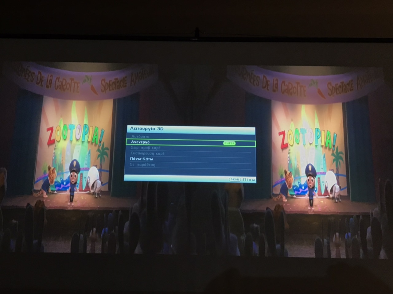

Παρακαλω μια βοήθεια . Παρελαβα έναν benq w1070 με firmware 1.06
Έβαλα για δοκιμή μια 3D ταινία side by side , και η μόνη επιλογή που με αφήνει όμως να επιλέξω ο προβολέας είναι πάνω - κάτω . Τι μπορεί να είναι λάθος;
944
205
Είναι από ένα mag254 . Να πω ότι η πρώτη δοκιμή έγινε με ανάλυση 1080p και 50hz .
Σήμερα δοκίμασα με ανάλυση 1080i και 50hz και μου άνοιξε την επιλογή σε παράθεση.
