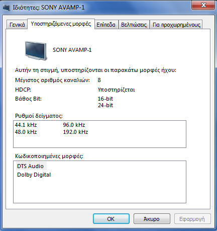

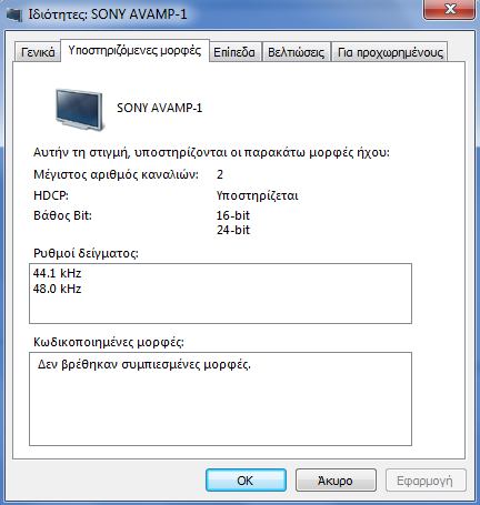

Παιδιά βρήκα την λύση!!! Έψαξα στον ενισχυτή ότι ρύθμιση υπήρχε.. Τελικά βρήκα το πρόβλημα. Ο ενισχυτής έχει επιλογή ο ήχος που έρχεται από το HDMI του laptop να παίξει είτε στον amplifier είτε amplifier+tv. Στην 2η επιλογή βγαίνει μόνο στερεοφωνικός ήχος. Εάν από τον ενισχυτή δηλώσω ότι ο ήχος θέλω να βγει μόνο από τον ενισχυτή και όχι και από την τηλεόραση τότε ...

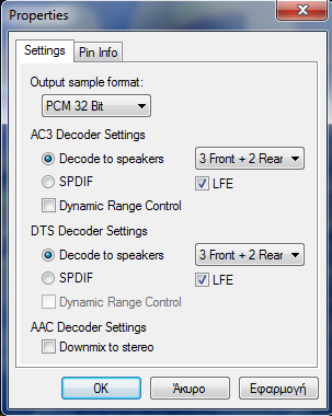

Να σημειώσω επίσης ότι εάν από τον MPC-HD ενώ παίζει η ταινία επιλέξω από το δεξί κλικ ->Filter -> AC3 Decoder την επιλογή "Decode to speakers"
τότε ο ήχος βγαίνει σε μορφή PCM. Εάν επιλέξω το "SPDIF" τότε βγαίνει ως DTS ή Dolby Digital, ανάλογα την κωδικοποίηση του αρχείου!

Μόνο amplifier:
Amplifier+tv:

Να τι λέω εγώ ότι συμβαίνει:
Το Vaio βλέπει ότι από την αλυσίδα HDMI η τελική συσκευή είναι η τηλεόραση που υποστηρίζει μόνον δύο κανάλια, και γι' αυτό δεν δίνει πολυκάναλο ήχο.
Υπάρχει τρόπος να στείλεις μόνον εικόνα στην τηλεόραση από τον ενισχυτή; Για να πειστεί το Vaio για το πολυκάναλο;
