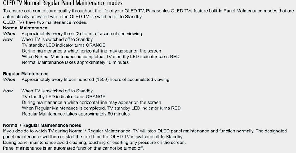

Οι Panasonic OLED έχουν αυτόματη συντήρηση στο πάνελ. Μπορείς να κανεις και εσύ όποτε θες βέβαια από το μενού.

Από ότι λέει εδώ όλες οι panasonic oled έχουν.
