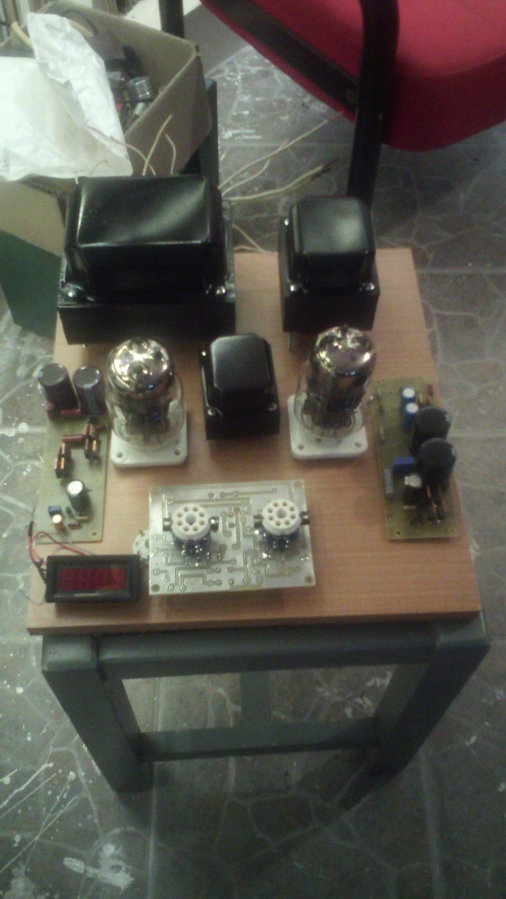

Χαιρετώ την κοινότητα του audio diy , από καιρό έχω εντοπίσει το παρακάτω σχέδιο
http://www.jogis-roehrenbude.de/Leserbriefe/Roessler-PP-Neu/Beschreibung.htm
Και μου φάνηκε ενδιαφέρων . θα προτιμούσα την 6C33SE έκδοση αλλά τα 15W μου πέφτουν λίγα , είμαι στην φάση των υλικών αν και τα περισσότερα τα έχω Περιμένω κάποια από eBay και μελετώ πως θα γίνει το κουτί το οποίο θα είναι 2 χωριστά κουτιά .Έπεται συνέχεια

Μετά από αρκετό καιρό αδράνειας κατάφερα να τον τελειώσω οι πρώτες εντυπώσεις είναι καλές αν και έχω βάλει απλούς πυκνωτές σήματος και 6H9Cαντί 6SL7 έπεται συνέχεα με τις απαραίτητες αναβαθμίσεις :)

απλων πυκνωτων μαλλον εννοεις τα μουντορφακια που εχεις. Το τριμερ που διακρινω απο την φωτο ειναι για την εξισορροπιση των ac σηματων μετα το phase spliter ;;:drinks:

Λοιπόν ο ενισχυτής είναι πολωμένος για αρχή στα 110 ma μέχρι να στρώσουν οι λυχνίες δεν έχω βάλει την ανάδραση που έχει στο σχέδιο γιατί και χωρίς ο ενισχυτής έχει αρκετά αποθέματα ισχύος . έχω μεγαλύτερους μετασχηματιστές τροφοδοσίας και εξόδου ( έχω την τύχη να ανοίξει στην γειτονιά μου Ο Μάρκος φιλικός και γνώστης του σπορ) .
Για συνέχεια θα βάλω στη είσοδο 6SL7 RGA (ακριβούτσικες
) αντί την6H9C που έχω τώρα και αλλαγή στους πυκνωτές από Mundorf MCap σε Mundorf MCap EVO Silver Gold Oil αν και όπως παίζει τώρα είναι αρκετά καλός .. όσο για τριμερ είναι allen bradley κάτι τέτοιο (http://www.ebay.co.uk/itm/4x-Mini-M...mmer-Allen-Bradley-Typ-G-1-kOhm-/321213088799) και τα έχω βάλει πάνω στο καπάκι για να μπορώ να ρυθμίζω ευκολότερα, στο πίσω μέρος έχω μικρές μπόρες για τις ενδείξεις..

παντως δοκιμασε να ανεβασεις κι αλλο το ρευμα ηρεμιας!!!! Εγω στον otl μου ειμαι κοντα στα 200ma. βεβαια δεν γνωριζω την ταση που τον τροφοδοτεις για να δω σε τι θερμικη απωλεια θα φτασει. Αλλα 150-170 ma θα ακουσεις αλλα πραγματα!

250 volt έχει στην άνοδο , αυτός προτείνει 120-130 ma σε κάθε λυχνία . Στα datasheetτις 6c33 την δίνει μέχρι 600 ma αλλά μάλλον για λειτουργιά τροφοδοσίας ,μιας και για αυτό προσχεδιάστηκε

Την λειτουργει κοντα στα 33 βατ θερμικης απωλειας . Προφανως για καλυτερη αξιοπιστια. Με δεδομενο οτι φτανει οριο μεχρι και τα 60 βαττ μπορεις ανετα να την λειτουργησεις στα 170ma δηλαδη στα 42 περιπου βαττ . Παντα με δοκιμη στο πως ηχει εκει γιατι παιζουν και αλλα σημαντικο ρολο [μετασχηματιστης εξοδου, οδηγηση κ.λ.π]

Επισης οταν θα κλεισεις το βροχο με την αναδραση πρεπει να εχεις οποσδηποτε παλμογραφο να κοιταξεις για ταλαντωσεις!
Η πολυ υψηλη διαγωγημοτητα της 6c33 ειναι πολυ πιθανο να σου παρουσιασει ταλαντωσεις. Κανε και μια δοκιμη να πεταξεις τον πυκνωτη στη εισοδο!

Λοιπόν ανέβασα τα ρεύματα στα 165 ma περίπου και αφαίρεσα
Και τον πυκνωτή στη είσοδο απέκτησα μεγαλύτερο εύρος και και ταχύτατα ,
Όντος ακούω άλλον ενισχυτή .:)
Και επειδή μου αρέσει να πειραματίζομαι
Έχω φτιάξει μετασχηματιστές για ενδιάμεσο στάδιο για να αφαιρέσω τους τελευταίους
Πυκνωτές , για να δούμε αν πάρω/ χάσω τίποτα :(,θα σας ενημερώσω....
