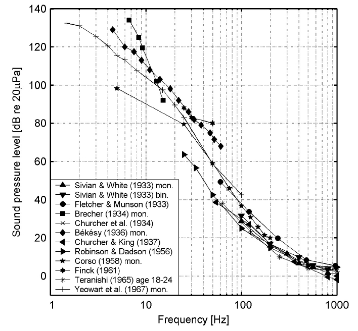

Για να ακούσεις (αν ακούς γιατί τους υπόηχους τους αισθάνεσαι περισσότερο ως δόνηση) πρέπει να είσαι 20dB ηχητικής πίεσης πάνω από το τα 20Hz, συνθήκες που είμαι σίγουρος ότι μόνο τα ηχεία σου και μόνο μέσα στον χώρο σου μπορούν να γίνουν παγκοσμίως.
ρε παιδια συγνωμη αλλα αυτο που βλεπω απο την καμπυλη ειναι πως για να ειναι μολις ακουστος ενας θορυβος 16hz χρειαζεται να εχει σταθμη 85 db.
Αν εχουμε ενα τυπικο ηχειο με ευαισθησια 90db η οποια βουταει στα 65db/w/m στα 16hz νομιζω πως με 100 watt θα αρχισει να ακουει κατι.Δεν θα ειναι χρησιμα για ακροαση μουσικης αλλα λογικα θα ακουει ενα τονο.
(υπαρχει καπου caravelle η καμπυλη αποκρισης των ηχειων σου?)
4.252
11
Απάντηση: 8 HZ από ακουστικά, 15 από ΗΖ ηχεία, γίνεται;

Αν καταφέρετε να αναπαράγεται τόσο χαμηλές συχνότητες να ξέρετε ότι είναι επιβλαβείς στην υγεία σας. Προσπαθώ να θυμηθώ που το είχα διαβάσει για να ενημερώσω, εκτός και αν το βρείτε εσείς.
291
7
Φαινεται πως στα 16 hz εχουν ευαισθησια περι τα 60 db/w/m.
Οποτε χρειαζεσαι +25db για να πιασεις το κατωφλι ακουστοτητας σε αυτη τη συχνοτητα (δλδ 85db)
δηλαδη πρεπει χοντρα χοντρα να δωσεις 300watt ή κατιτις λιγοτερο αλλα να πλησιασεις πιο κοντα απο ενα μετρο (πχ στο μισο μετρο θες +19db δλδ πρπ 100 watt) :139:
Φαινεται εφικτο ε?
Ολα αυτα ειναι θεωρητικα ομως.Πρακτικα για να γινει κατι τετοιο θα πρεπει τα ηχεια σου να μπορουν να δεχτουν τοσα βαττ σε τετοια συχνοτητα χωρις να ξεφυγουν απο το xmax τους (δυσκολο εως απιθανο για οικιακα μεγαφωνα)
