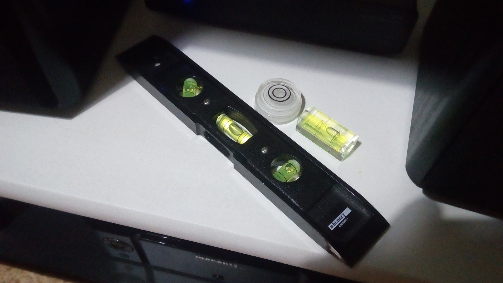

Μιας και ειπα να ασχοληθω λιγο με το πικαπ παραπανω,σημερα ειπα να κανω ενα λεπτομερεστατο αλφαδιασμα.
Επειδη δεν καταφερα να κανω κατι με τα αλφαδια οπου διαθετω,θα ηθελα καποιες οδηγιες πως μπορω να το κανω σωστα.
Θα βοηθουσε και καποιο φωτογραφικο υλικο σιγουρα.
Εχω στην διαθεση μου τα παρακατω αλφαδια,αλλα οσο και να προσπαθησα συνεχεια μου βγαζουν διαφορετικη μετρηση.

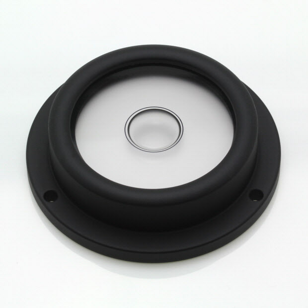

Μηπως κατι τετοιο θα βοηθουσε περισσοτερο για ποιο σωστο αλφαδιασμα?

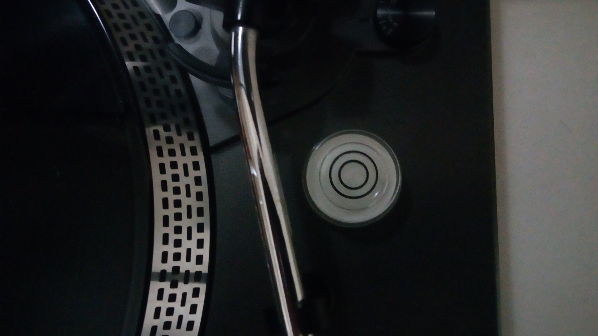

Αν βαλω το στρογγυλο αλφαδι σε αυτο το σημειο του πικαπ και κανω την ρυθμιση θα βγει σωστα?

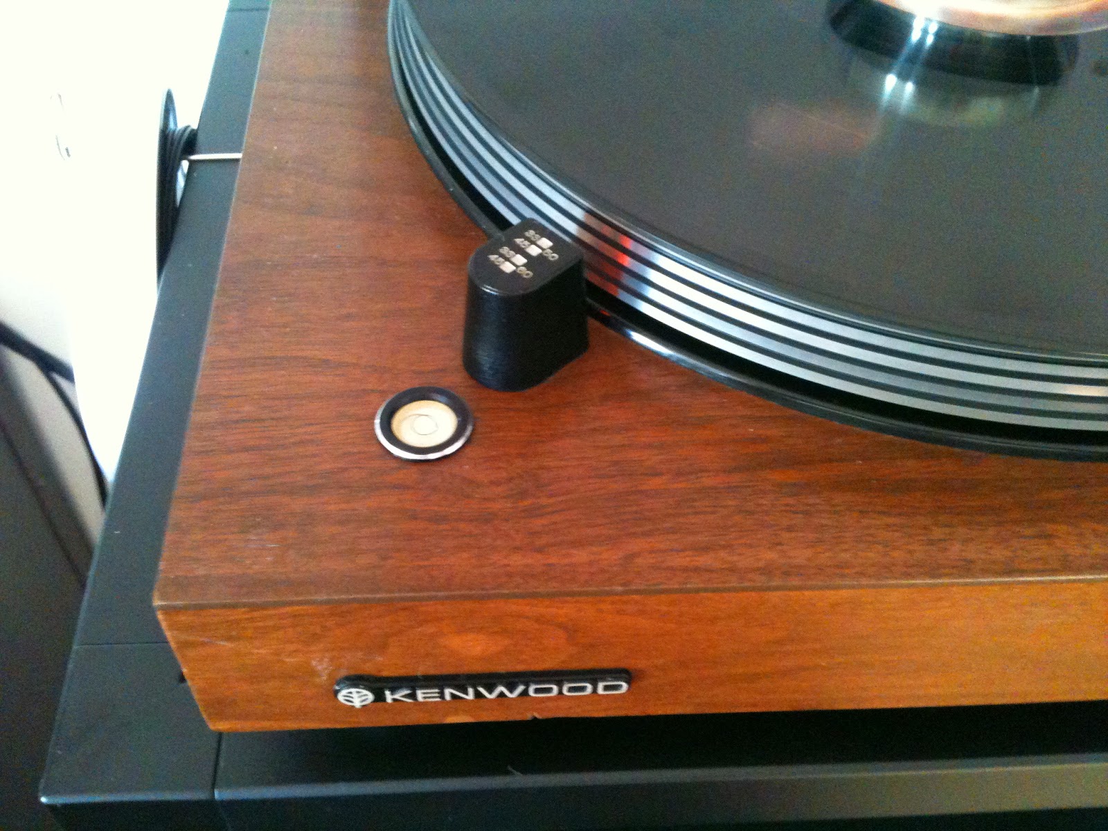

Καπου εχω και ενα τετοιο.
[DOUBLEPOST=1491854136][/DOUBLEPOST]Ψαχνοντας ειδα αυτο το πικαπ οπου εχει ενσωματωμενο αλφαδακι.

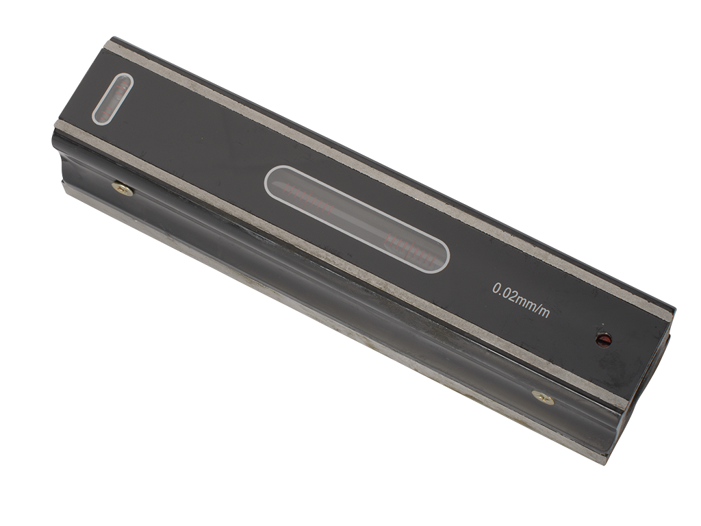

Γιάννη το μόνο αλφάδι που είναι πραγματικά μεγάλης ακριβείας, είναι αυτό που προορίζεται για την οριζοντίωση των μηχανουργικών τόρνων και άλλων μηχανημάτων, καθώς επίσης και των μπιλιάρδων.
Στα μπιλιάρδα είναι πιο σημαντική βέβαια η οριζοντίωση και για να λειτουργούν σωστά, πρέπει να είναι εντελώς οριζόντια, ώστε η μπάλα όπου κι αν είναι, να μην κατρακυλάει προς οποιαδήποτε κατεύθυνση.
Ένα τέτοια αλφάδι είναι αυτό.
Μπορείς να πάρεις μια γεύση από εδώ.
https://www.organametrisis.gr/collections/levels/products/6m12-1-01-0-11-0-2mm-1000mm-hogetex

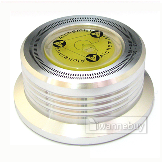

Για το σωστό αλφάδιασμα της βάσης, ρακ κλπ. που κάθεται το πικάπ καθώς και για το πλατώ το ίδιο τα εργαλεία που έχεις, ΙΜΗΟ, είναι αρκετά (για να μην φτάσεις σε υπερβολές).
Για σωστό αλφάδιασμα του συστήματος κεφαλή-χέντσελ-βραχίονας το παρακάτω μαραφετάκι είναι χρήσιμο (πάντα ΙΜΗΟ). ;)
