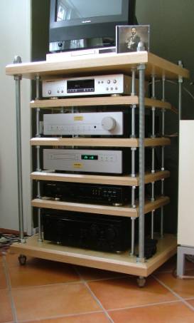

Θέλω να ξεκινήσω σιγά-σιγά την κατασκευή του TNT FleXy Table και θέλω να έχω κάθε λεπτομέρεια λυμμένη προτού αρχίσω (είναι και το πρώτο DIY μου... :138:).
Η απορία μου (προς το παρόν) είναι σχετικά με τα πόδια. Το site αναφέρει πως πρέπει να είναι μυτεροί κώνοι (για καλύτερη ακουστικότητα?) αλλά θέλω να αποφύγω το χάραγμα στο μάρμαρο του πατώματός μου. Τι λύση προτείνετε?

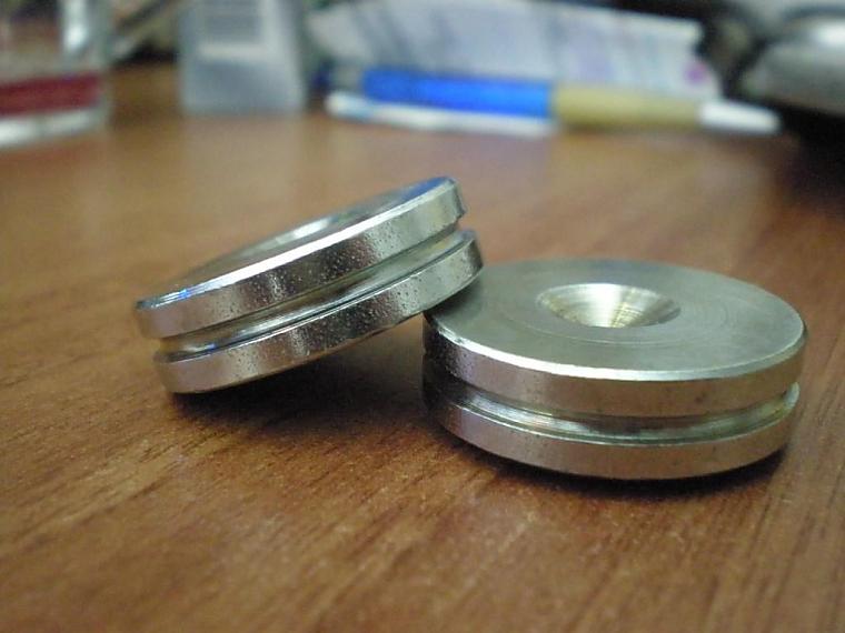

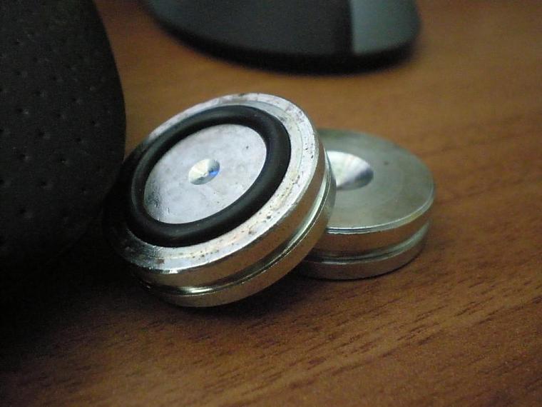

Υπάρχουν <<πιατάκια>> με βαθούλωμα στη μέση ειδικά για τη στήριξη των ακίδων. Τα καλύτερα είναι αυτά που στο κάτω μέρος τους έχουν και λαστιχάκι (o'ring) ώστε να κάνουν και απόσβεση. Το μόνο που θα πρέπει να προσέξεις είναι η αρχική τοποθέτηση με τη βοήθεια δεύτερου ατόμου.

Και βέβαια η φτηνή κλασσική λύση... κέρματα με τσοχάκι στο πάτο.

Τέτοια πατάκια έχει η Νεοδομική. Αυτή με τα έπιπλα Exelixis. τηλ. 2102466576.

Πιατάκια μπορεί να σου κάνει και κάποιος με τόρνο (εμένα μου έκανε ο Μελίδης) και να βάλεις τσοχάκι από κάτω.
Δε νομίζω να δεις μεγάλη διαφορά σε σχέση με τα έτοιμα.
Όσον αφορά το ρακ, εγώ το έκανα χωρίς λαστιχάκια και τσιμούχες. Όσο λιγότερα διαφορετικά υλικά, τόσο λιγότερες ενδοτικότητες.

Η συχνότητα συντονισμού ενός ενιαίου συνόλου είναι μια και ισχυρή σε πλάτος ταλάντωσης. Ακριβώς αυτό θέλεις να αποφύγεις. Χρησιμοποιώντας διαφορετικά υλικά με διαφορετικές ιδιοσυχνότητες κατεβάζεις και το πλάτος και τη συχνότητα της ταλάντωσης .

Πήγα και ρώτησα σε σιδηρουργείο για τις "κολώνες" που χρειάζομαι.
Ατσάλινες, μασίφ, ανοξείδωτες βέργες με σπέιρωμα, μήκους 1μ. και διαμέτρου 18χιλ. Σωστά?
Πόσα μου ζήτησαν......?
80 ΕΥΡΩ Η ΚΑΘΕ ΜΙΑ!!!
Ή εγώ κάπου είμαι λάθος ή ψάχνουν για μ....ες.
Καμιά ιδέα???
Costas Coyias
Ημίθεος
25.951
23.020
Ίσως αν απευθυνθείς σε κάποιο βιδάδικο, και ζητήσεις ντίζες να βρεις άκρη. Για ντίζα κατά παραγγελία σε αυτό το μήκος και για 3-4 κομμάτια, η τιμή είναι όντως αυτή.
