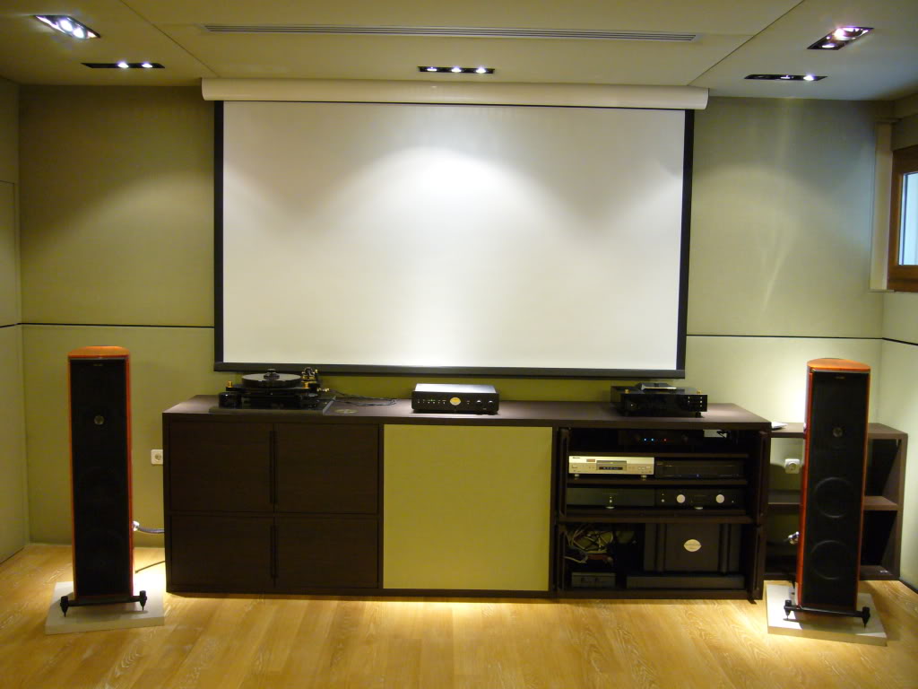

O Κώστας Γ. πράγματι έχει πολύ καλό ηχο, θα έλεγα λιιιίγο ελαφρότατα "πνιγμένο" από τον ήχο που αρέσει σε μένα...

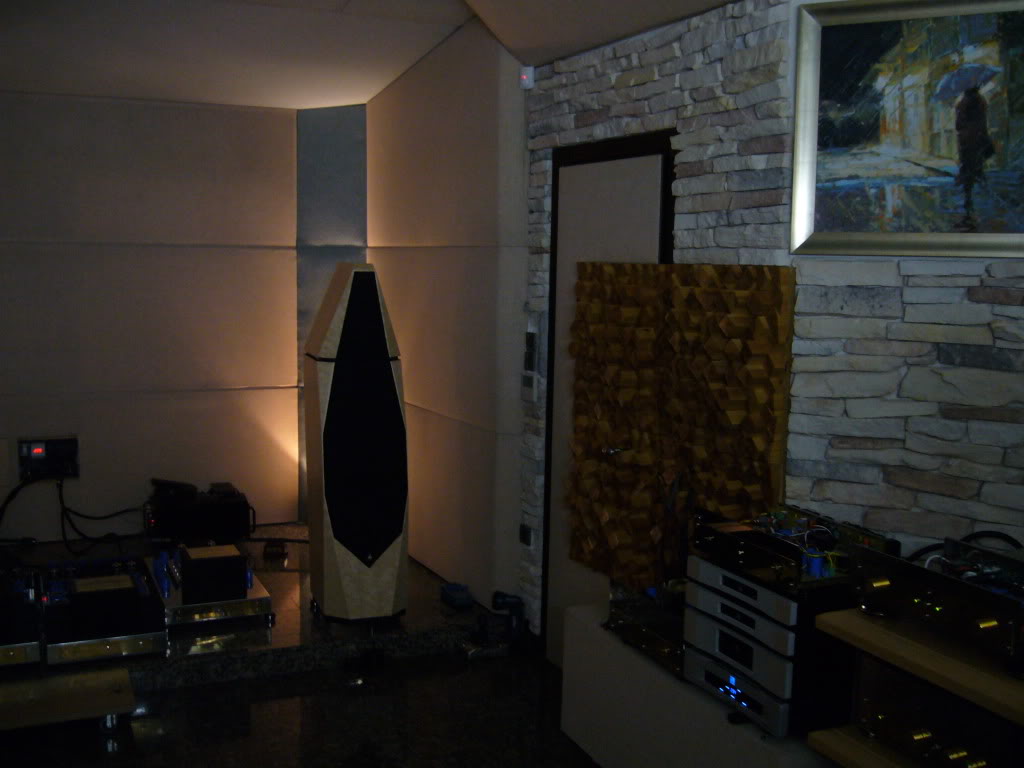

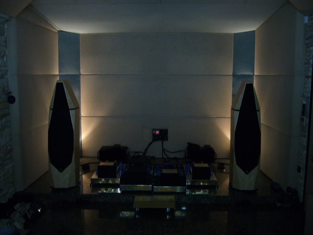

Hi-END ROOM
Dedicated Χώρος Ακρόασης
Το Optimum
Οι καλύτερες ηχογραφήσεις παγκοσμίως δημιουργήθηκαν
φυσικά σε ειδικούς επαγγελματικούς χώρους ηχογράφησης και παραγωγής (Recording Studios),
τα οποία ενσωματώνουν ένα συνδυασμό απορρόφησης, διάχυσης και πλήρη ελέγχου των
χαμηλών συχνοτήτων. Τώρα το ίδιο επίπεδο «ακουστικής επέμβασης» μπορεί να γίνει και στον
δικό σας χώρο. Με τις κατάλληλες μετρήσεις, τη λεπτομερή μελέτη και την ιδιαίτερη τεχνογνωσία
σχεδίασης, οι μηχανικοί της Acoustic Design δημιουργούν για εσάς τον απόλυτο χώρο
ακρόασης... το προσωπικό σας Μέγαρο Μουσικής.
Τι είναι αυτό που λείπει; Στην πραγματικότητα, ένα σύστημα δεν
είναι ποτέ ολοκληρωμένο… μέχρι τη στιγμή που το δωμάτιο σχεδιαστεί ώστε να υποστηρίζει τα
μηχανήματα ήχου, αντί να επιβαρύνει την απόδοσή τους. Δεν πρέπει επίσης να ξεχνάμε ότι κάθε
ποιοτική ηχογράφηση δημιουργείται σε ένα περιβάλλον το οποίο έχει σχεδιαστεί να είναι ουδέτερο,
«αχρωμάτιστο» και με σωστή διάχυση. Οπότε, εάν θελήσετε να ακούσετε την ηχογράφηση ακριβώς
όπως τη δημιούργησαν, άκουσαν και ο καλλιτέχνης και ο παραγωγός, τότε το δωμάτιο ακρόασης
πρέπει να σχεδιαστεί στα ίδια επίπεδα προδιαγραφών.
αυτό το σύστημα είναι εύκολα απο τα καλύτερα που έχω ακούσει.τέλειος ισοροπημένος ήχος χωρίς υπερβολές πουθενά...

Λοιπόν, για να επανέλθω, ο χωρος του Κώστα έχει διαμορφωθεί σαν στουντιο.
Αυτό για μένα δεν είναι σωστό γιατι λείπει αρκετά το ambiance το οποίο ειδικα στην αναπαραγωγή κλασσικων έργων είναι απαραίτητο.
Εκεί εμένα μου φάνηκε η μουσική να αποσβένεται πολύ γρήγορα και δεν ήταν τόσο του γούστου μου... Σε κομματια Jazz η αναπαραγωγή ήταν πάρα πολύ καλή.

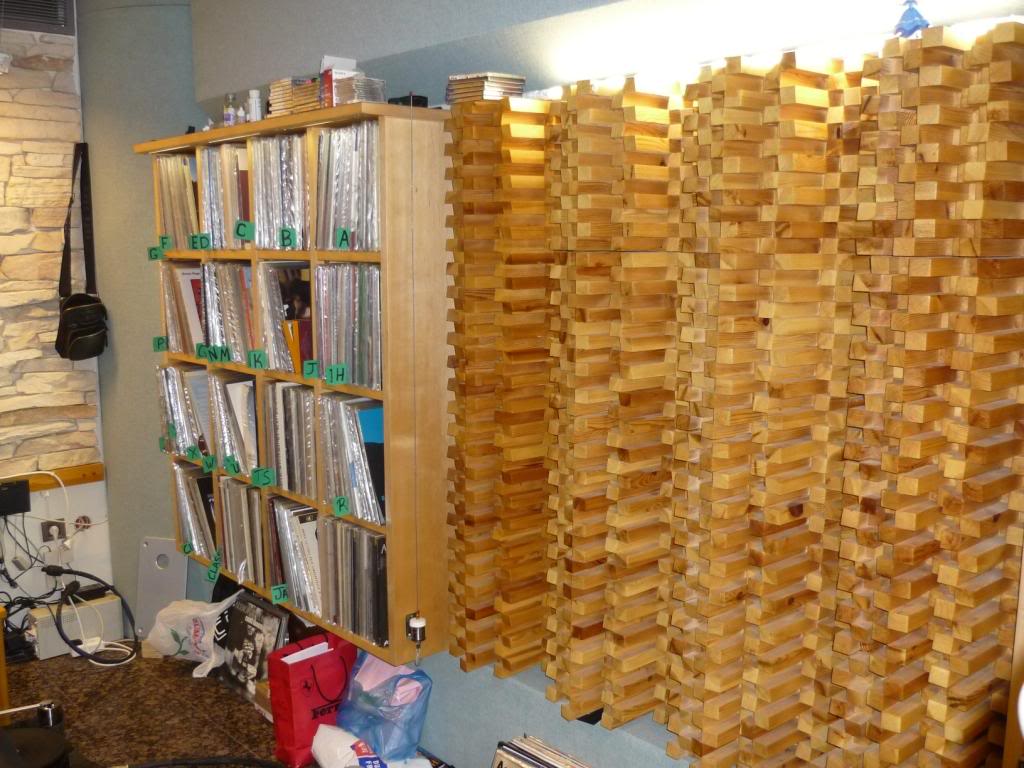

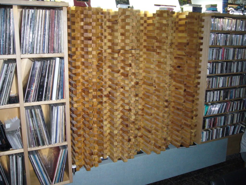

Ρε παιδιά να ροτιξω το κάτι τις μου και εγώ ως άσχετος....Στην φωτο μια ξύλινη κατασκευή υπέροχη κατά την γνώμη μου είναι απλά για ντεκορ η κάνει κάτι ? ρωτώ γιατί ότι έχω δει σε σχέση με ηχομόνωση είναι κάπως κακής αισθητικής εκτός από πολύ ακριβές κατασκευές.Για πείτε για πείτε
Έχει καλέσει κάποιος από εδώ την ομάδα αυτήν στον χώρο του ? εντυπώσεις ?

Αν εννοείς αυτά
... είναι diffusers (διαχυτές) και τοποθετούνται στους πλαγιους τοιχους, στη θέση των πρωτων ανακλάσεων.
Δουλεύουν μεσα σε κάποιο range συχνοτήτων, ανάλογα την κατασκευή...

Να σε καλά .Μου αρέσει πάρα πολύ αυτή η κατασκευή και πιστεύω εύκολα μπαίνει σε κάθε χώρο.Για να το ψαχουλέψω λιγουλάκι στο νετ..
