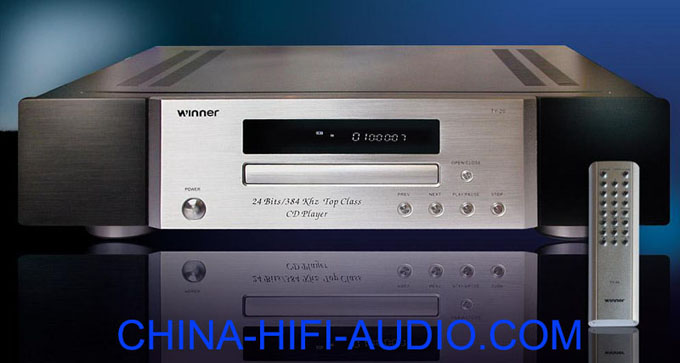

Αν δεν κάνω λάθος δηλαδή, αν μιλάμε για το MCD-203II, μήπως ψάχνεις αυτό εδώ το modul;
Επίσης, δοθέντος ότι σε βιομηχανικό επίπεδο υπάρχουν στενές συγγένειες μεταξύ συσκευών, αόρατες στον καταναλωτή, στείλε ένα email σ' αυτόν τον πωλητή, εξηγώντας του το πρόβλημα. Προσωπικά νομίζω πως δεν υπάρχει περίπτωση να μη βρεθεί συμβατό ανταλλακτικό, (για όνομα του Αγίου Σερ Άλεξ Φέργκιουσον δηλαδή, έλεος), φυσικά εκτός του καναλιού διανομής του συγκεκριμένου κατασκευαστή. Σημασία έχει να κάνεις τη δουλειά σου.
Δες κι αυτό το link...
