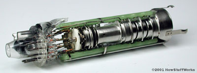

Οταν λες πρασινιζε; Γινοταν ολη η εικονα πρασινη, σα να εχεις δωσει πρασινη εικονα στην εισοδο, πρασινο ραστερ, ή εβλεπες την ταινια αλλα με πρασινες αποχρωσεις σα να λειπουν τα υπολοιπα χρωματα?
Και τωρα εχεις δηλαδη μια λευκη εικονα... ειναι λευκη σαν το φυσιολογικο λευκο μιας ταινιας ή φαινεται σα να ειναι καμμενο λευκο, παρα πολυ φωτεινο λευκο σε σχεση με το πως επρεπε να παιζει....
Ασε με να το ψαξω λιγο παραπανω, γιατι οπως ειναι το μυαλο μου τωρα, δε μπορω να δικαιολογησω τη διαγνωση και να τη συνδεσω με το συμπτωμα...

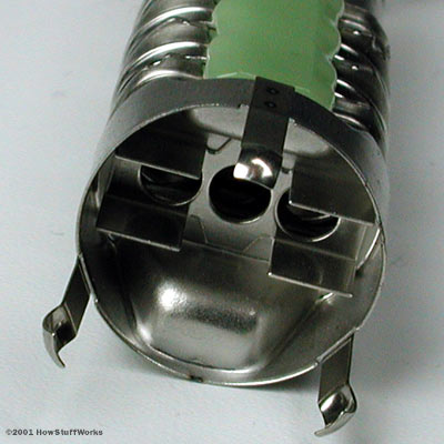

Για να εχεις λευκη οθονη, σημαινει οτι και τα 3 πυροβολα λειτουργουν (μονο και με τα 3 μπορει να βγει λευκο). Με 12V θερμαινονται αυτα και αν καει καποιο θα λειπει ενα χρωμα ή αν καουν ολα (παιξε λοττο σε τετοια περιπτωση) θα βλεπεις το καλυτερο μαυρο!!!
Για να εχεις λευκη οθονη, σημαινει οτι το πλεγμα επιταχυνσης/ανοδου των ηλεκτρονιων λειτουργει και τα επιταχυνει.
Για να εχεις λευκη οθονη, σημαινει οτι η υψηλη ταση υπαρχει και φτανει στην οθονη.
Το πλεγμα εστιασης δεν ξερω μιας και εχεις λευκη οθονη, αλλα το μονο που κανει ειναι να ευθυγραμιζει και "λεπταινει" τις δεσμες πριν την αποκλιση και να μην ειναι θαμπη η εικονα.
Για να εχεις λευκη οθονη, σημαινει οτι οι 3 δεσμες ηλεκτρονιων φτανουν στη φθοριζουσα επιφανεια.
Tα πηνια συγκλισης ειναι εξωτερικα απο την οθονη (και λογικα λειτουργουν αφου εχεις λευκη ολη την οθονη και οχι μερος της) και ελεγχοναι απο αλλο κυκλωμα...
Η μονη λογικη περιπτωση, που μπορω να σκεφτω τωρα, του να εχεις λευκη οθονη ειναι μια υπεροδηγηση (πανω απο τα ~300V που ειναι συνηθως) του πλεγματος επιταχυνσης (γινεται και χειροκινητα αυτο απο το μετασχηματιστη υψηλης - εχει ενα τριμερακι επανω του - ακομα και χωρις να υπαρχει βλαβη), αλλα αυτο "ελεγχεται"/ρυθμιζεται απο το μετασχηματιστη υψηλης και το τριμερακι του, οχι σε real time αλλα μια και καλη κατα την αρχικη ρυθμιση. Αν το πειραξεις αρχιζει να φωτιζει παραπανω η εικονα (ειναι η φαση που φωναζεις τον Λαμπρου γιατι το μαυρο δε φαινεται σαν μαυρο, αλλα φωτιζει) και αν τοι πειραξεις πολυ ακομα και το μαυρο γινεται ασπρο.
Μπορει να φταιει η επεξεργασια της εικονας....
Αλλα ολα αυτα ειναι εξω απο την οθονη.
Τωρα μπορεις να μου πεις γιατι δε μου καθεται βλαβη στην οθονη????
Πιανουν καθολου τα χερια σου?
8.676
6
Βρε τα χερια μου πιανουν ... τηλεοραση ομως δεν εχω στα χερια μου εδω και 20 μερες.
Οταν λεω πρασίνιζε φαντάσου πως παίρνεις μια πράσινη ζελατίνα και μεσα απο αυτην βλέπεις την εικονα της tv.
Καταλαβαίνεις πως ολα τα χρώματα της θα εχουν πράσινες αποχρωσεις.
Αυτο γινόταν για μερικα δευτερόλεπτα και καποιες σπιθες ( σαν στιγμιαίοι φωτισμοί) την επανέφεραν στα λογικά της.
Αν δεν γινοταν αυτό σε λιγα δευτερόλεπτα τοτε έπαιζα λιγο με τα κανάλια ( για να σβήσει για λιγο η οθονη) και ετσι ερχόντουσαν τα χρώματα στην θεση τους.
Την τελευταια φορα που εγινε αυτο ( οι στιγμιαίοι φωτισμοί σαν σπιθες) έσβησε ολη η οθονη και ενα λευκο φως την γέμισε ( πολυ δυνατό σε σημείο να μην μπορεις να κοιτάξεις) τρομο παίζοντας.
Αν θυμαμαι στον πρωτο τεχνικο που την ειχα παει μου ειχε πως κατι ειχε αλλάξει και μπορεσε να ξαναβγάλει εικονα αλλα το πρασίνισμα και γενικα αυτο το παίξιμο των χρωμάτων ηταν απο την οθονη και πως ηθελε αλλαγή.
Πραγμα που οταν ειδε και το τεχνικο τμημα τις αντιπροσωπείας συμφώνησε στην ιδια διάγνωση.
