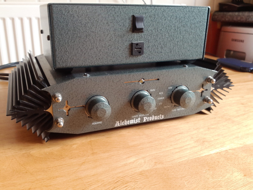

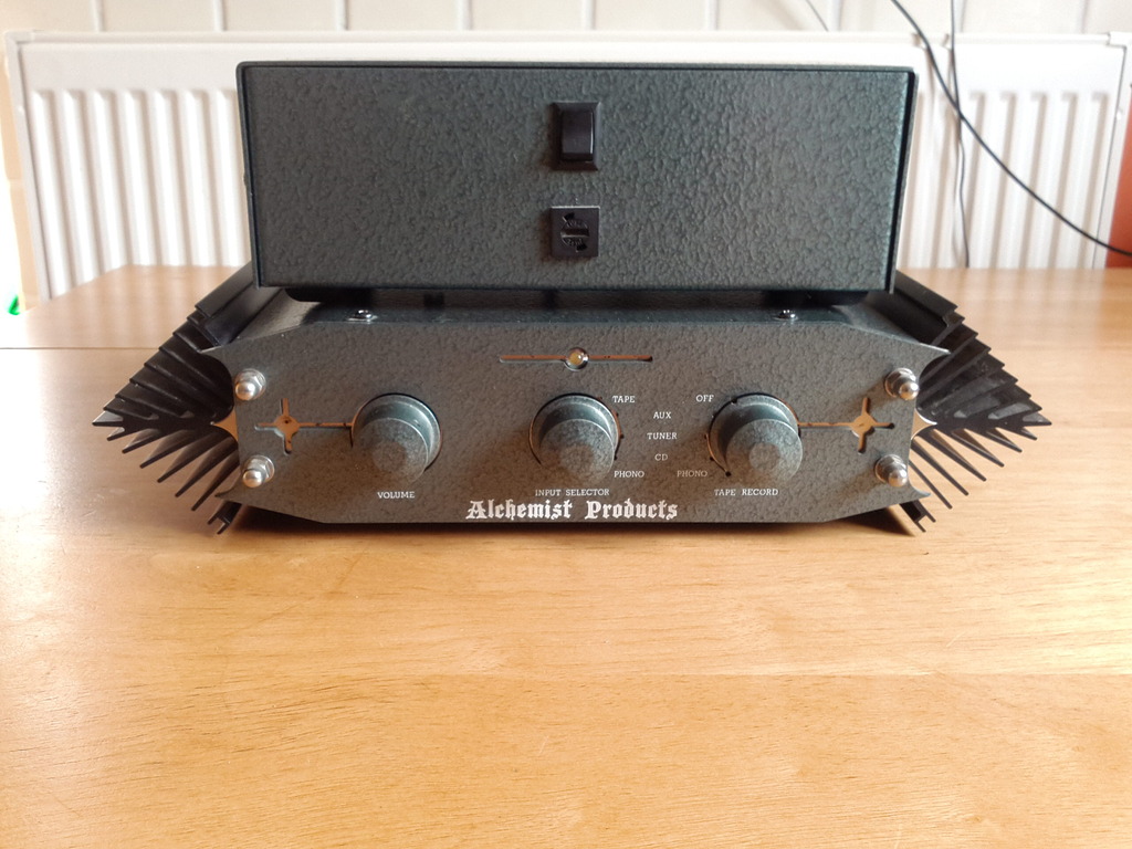

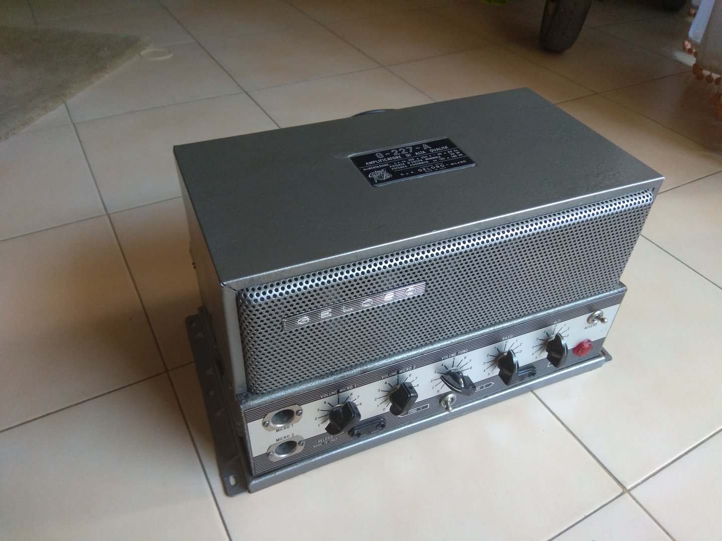

Έχουν περάσει πάρα πολλά χρόνια από τότε που τον άκουσα αλλά μπορώ να πω ότι ο ήχος του έχει μείνει από τότε στα αυτιά μου και σε κάθε κύτταρο του εγκεφάλου μου . Δε ξέρω για το λόγο , πάντως μετά από αυτόν τίποτα πιο εύηχο στα αυτιά μου δεν υπήρξε όσα χρήματα κι αν έκανε.
Όσο άσχημο κι αν είναι αυτό το τενεκεδάκι βαμμένο με χαμεραίτ τόσο ερωτεύσιμο είναι . Θα ήθελα να μάθω αν κάποιος τον έχει ακόμα και τις εντυπώσεις του.

Σφυρήλατο χαμεραιτ ειναι ξέρω τι λέω χαχχααχ... σαν πόρτα ασανσέρ
696
1.265
Αν θυμάμαι καλά, τα έφερνε ο συχωρεμένος ο Κώστας Αντωνόπουλος στο Studio 82 στην Καλλιθέα;
Παίζανε καλή μουσική με ευαίσθητα ηχεία, ήτανε όμως ζημιάρικα μηχανήματα.
Είχα αγοράσει ένα μεταχειρισμένο to 1993, αλλά το πούλησα σύντομα γιατί μου έκανε νερά. Έπιανε μεγάλη θερμοκρασία και έτσι που ήταν όλα στριμωγμένα μέσα υφίσταντο καταπονήσεις....
Δεν ξέρω αν αξίζει να ασχοληθείς με μεταχειρισμένο .....

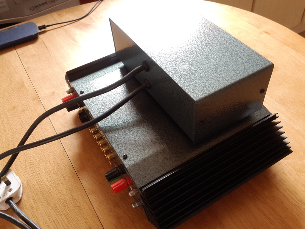

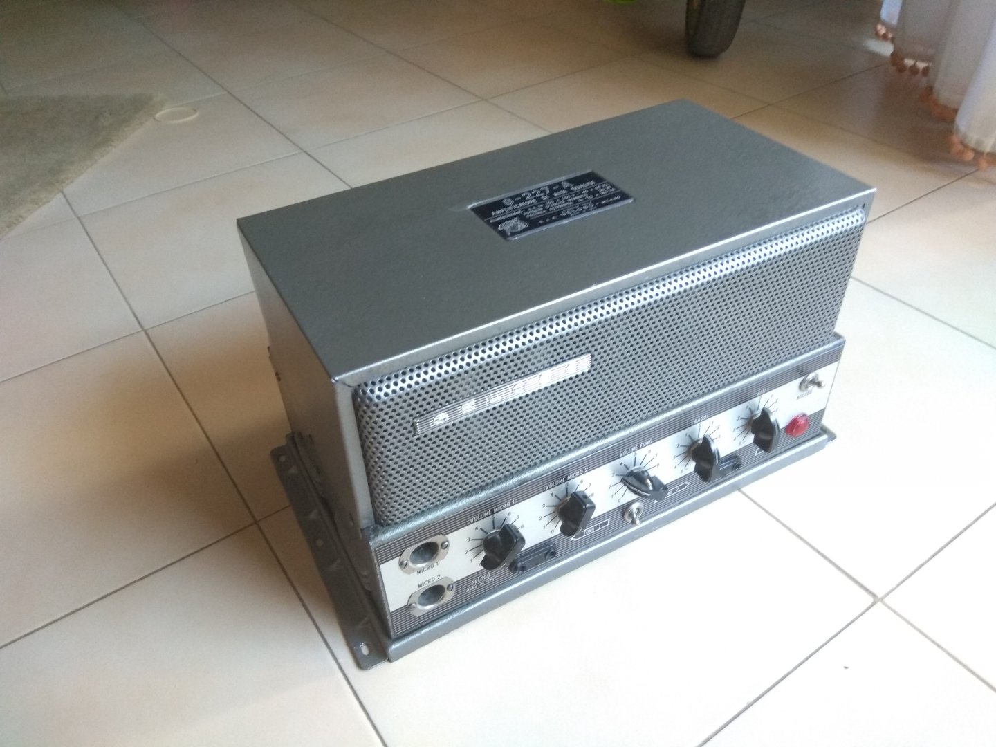

Είπα να ομόρφυνω λιγάκι αυτό το θέμα αισθητικά. :p

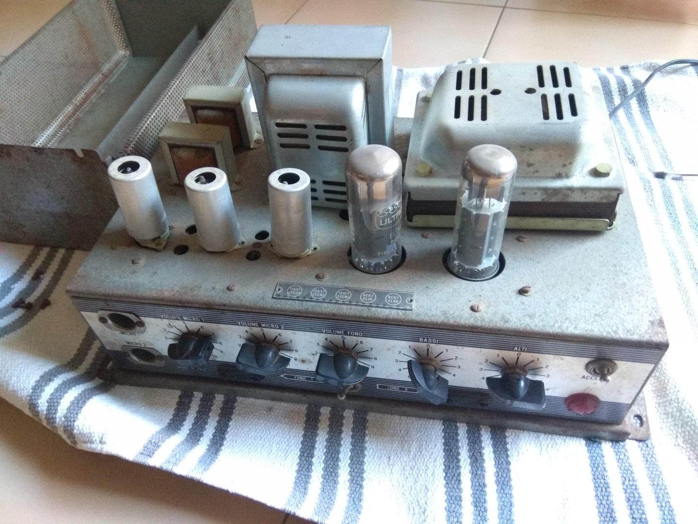

Ξέρω ότι είναι πάλιουρας το θέμα, αλλά όσο τερατόμορφο κι αν είναι και σεις να γελάτε, θα ήθελα να ξέρω πως μπορώ να πετύχω τέτοια βαφή επακριβώς.

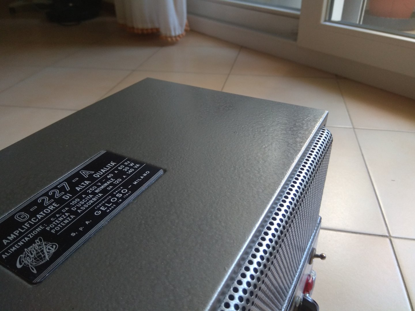

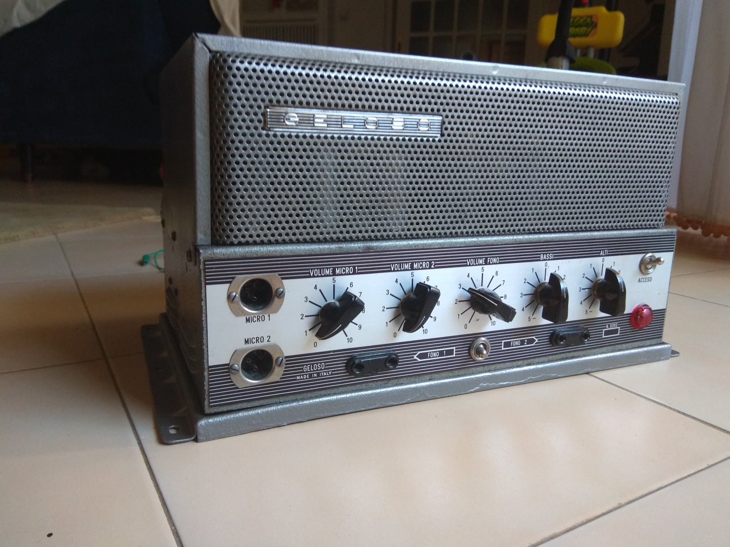

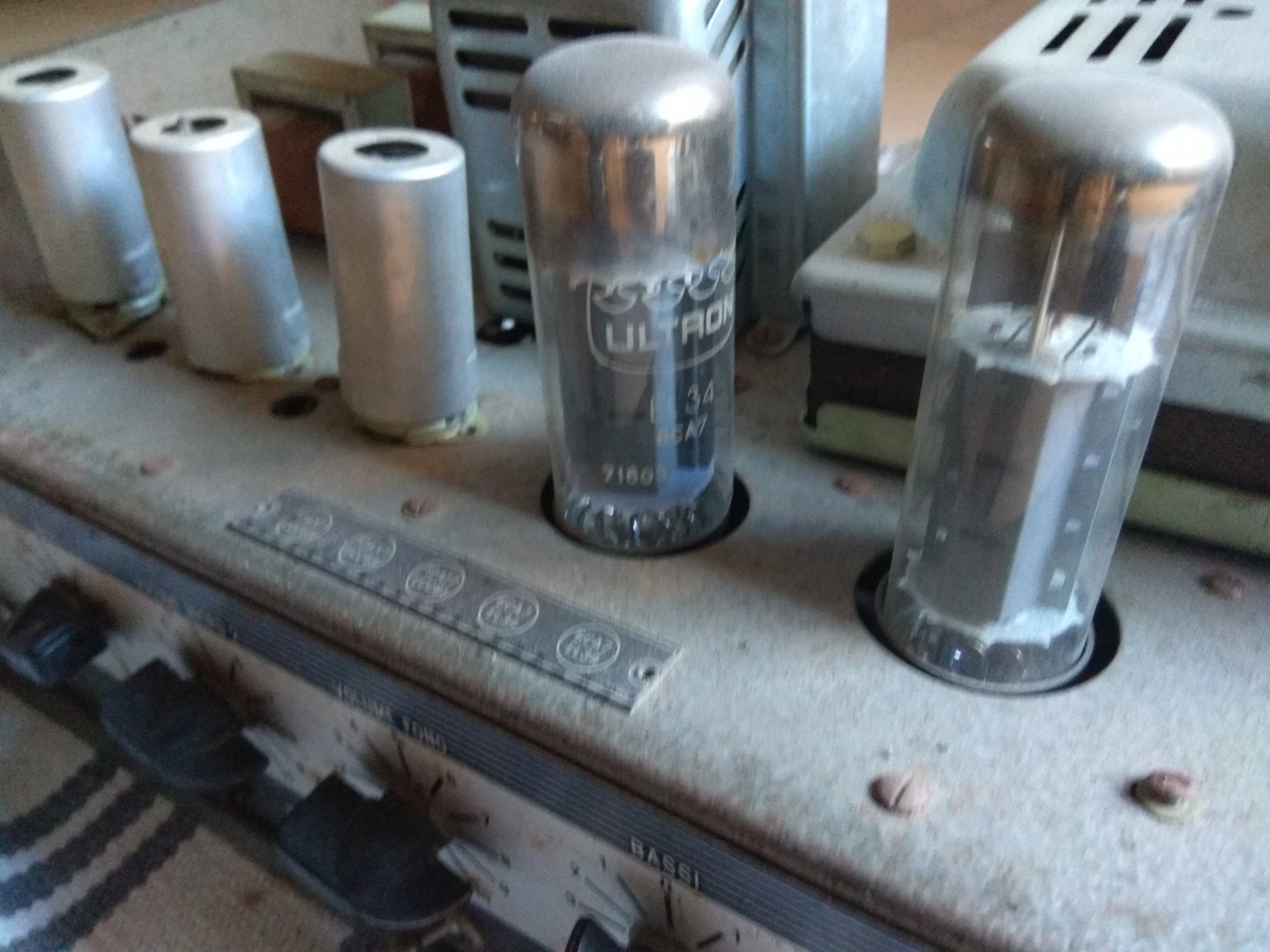

Έχω επισκευάσει πλήρως έναν παλιό ιταλικό Geloso με λυχνίες (τον γνωστό 30αρι με EL34 εξόδου) και η βαφή του είναι σχεδόν ολοιδια. Έχω δοκιμάσει πράμα σε σφυρήλατο , Erlac τίποτα, σπρέι Motip καλύτερα αλλά βγαίνει πιο "μοντέρνο".
Αυτο που βλέπω στο γκρι του Alchemist είναι -αν όχι το ιδιο- πάρα πολύ κοντά.
Δεν ξέρω αν είναι ενεργός ακόμη ο @GiorgosDrs αλλά θα ήμουν ευγνώμων αν με διαφωτίζε σχετικά με τη βαφή που χρησιμοποιήθηκε αφού λέει "ξέρω τι λέω".
Είναι όντως Hammerite σφυρήλατο, κουτί / σπρέι , χρώμα?
Πάντως είδα κ Martelex είναι πολύ κοντά κι αυτό.

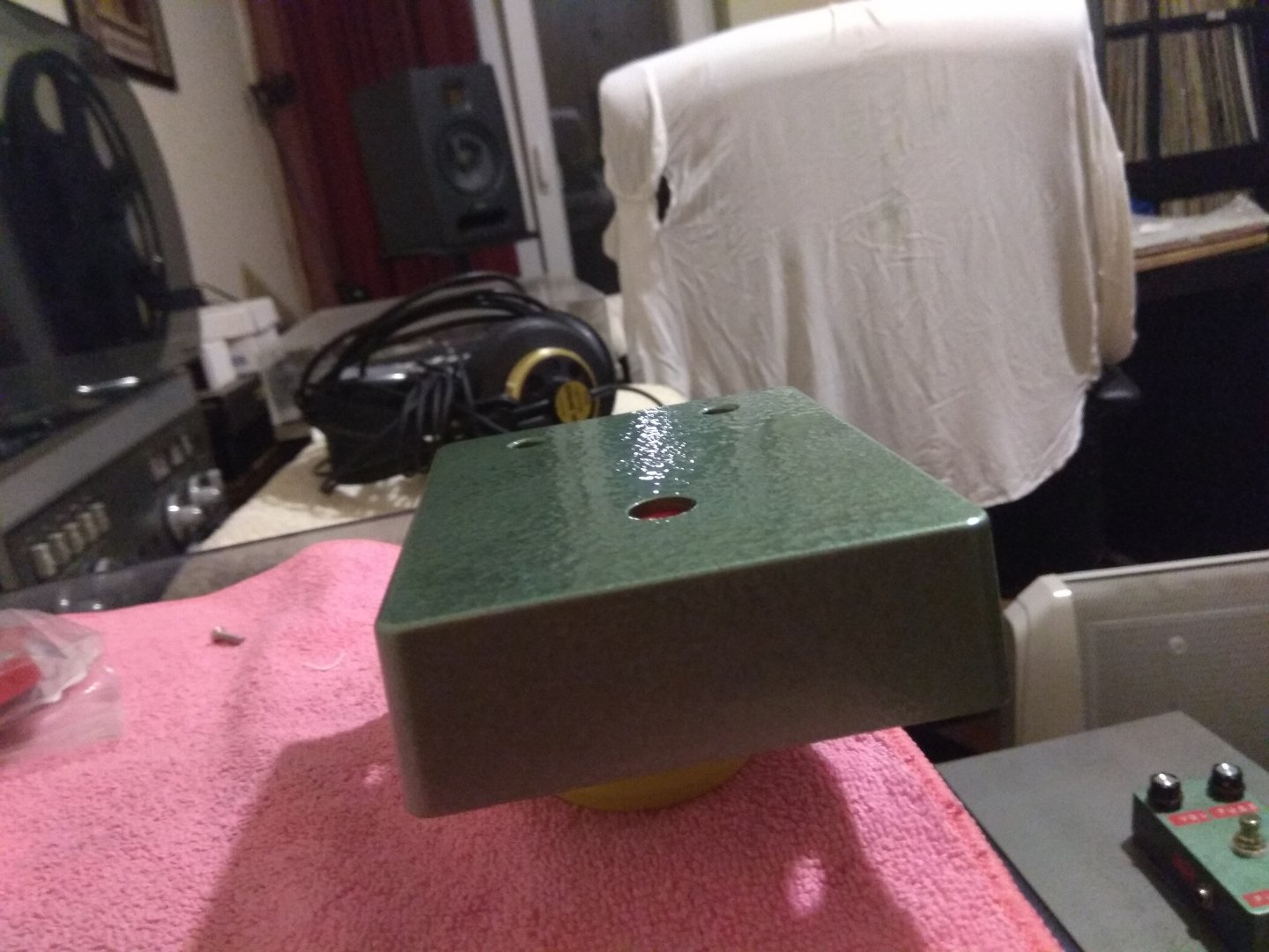

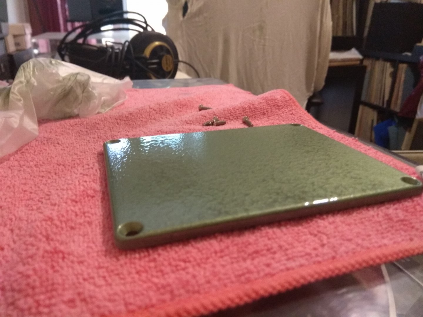

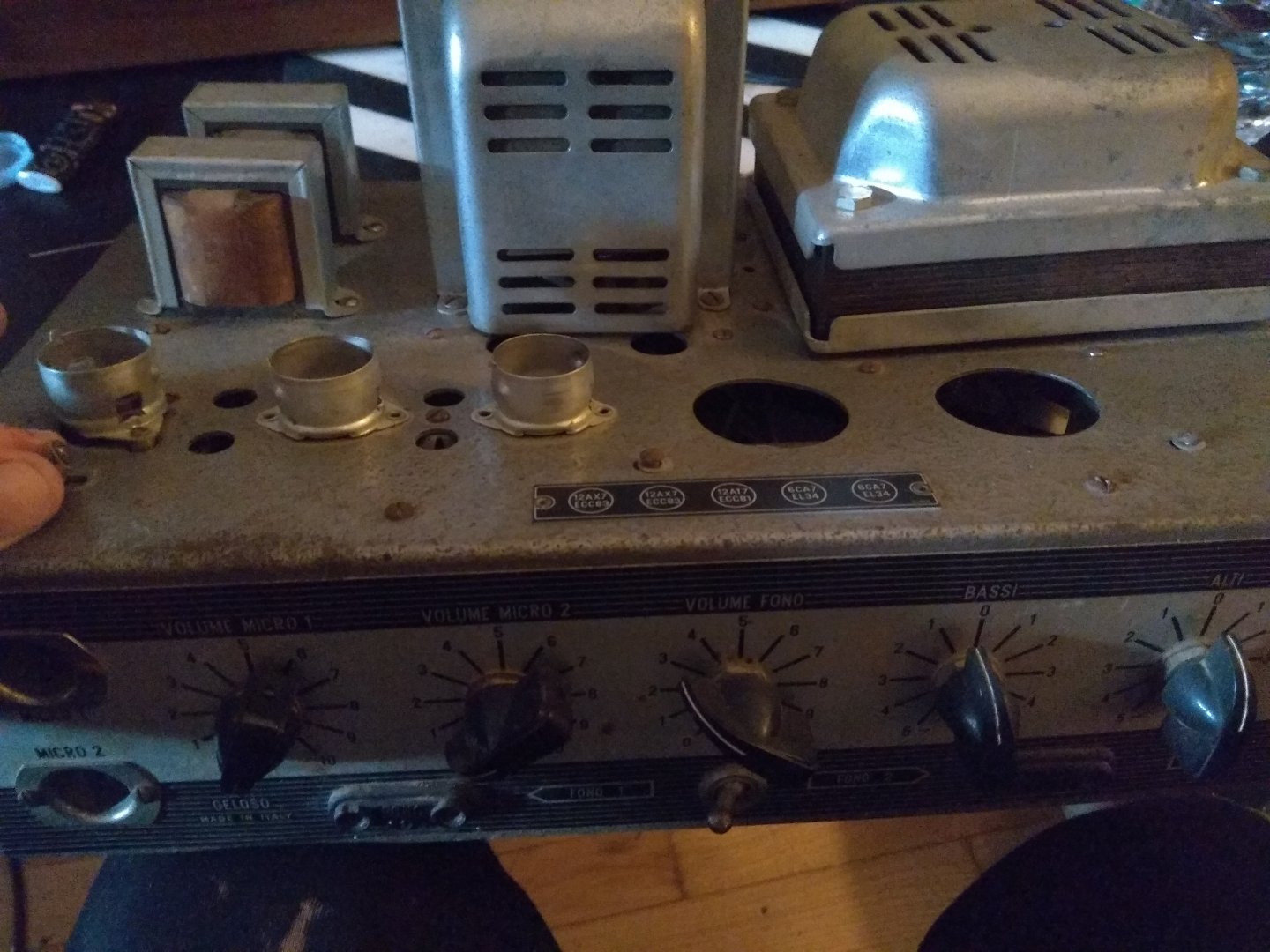

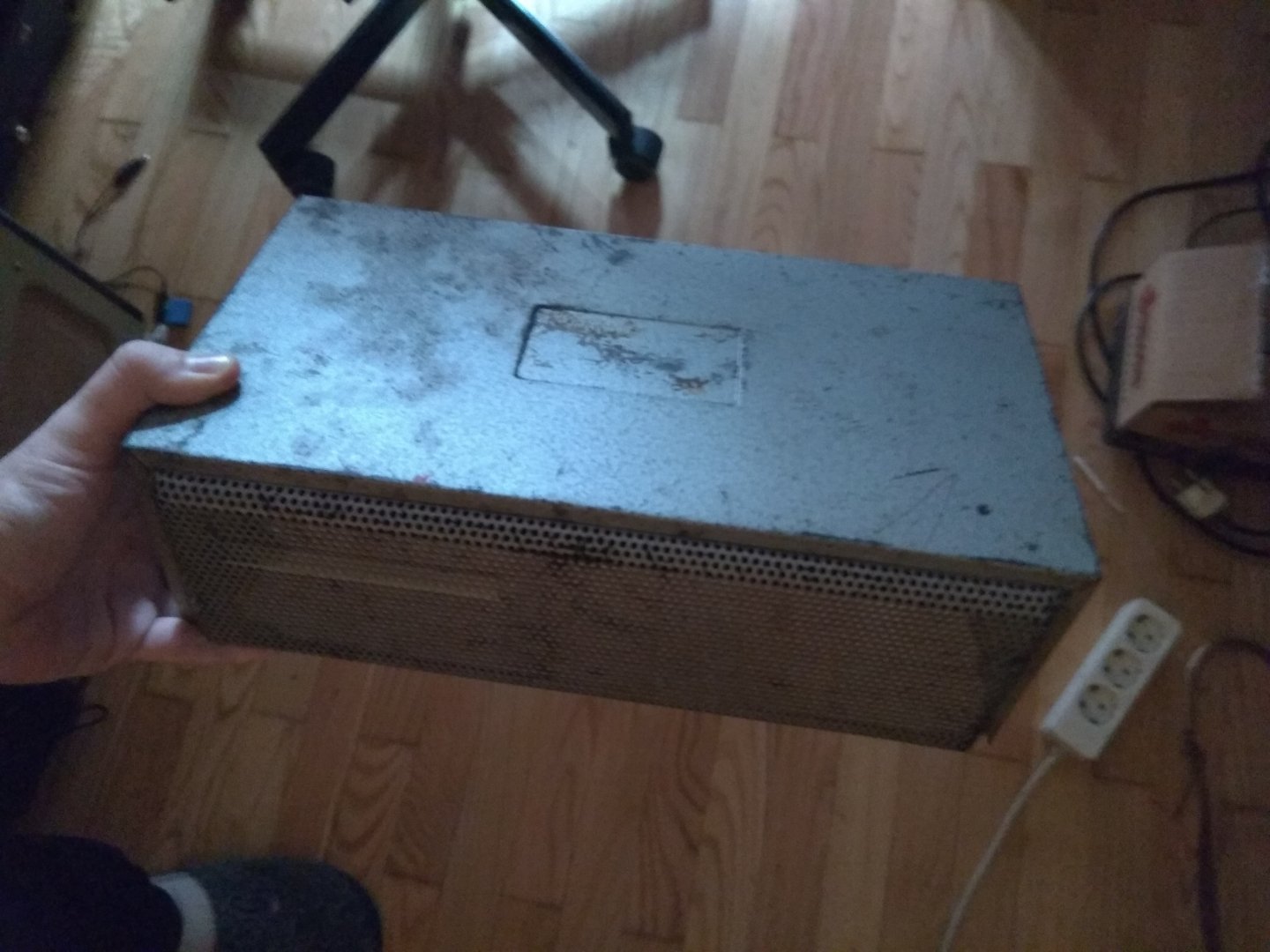

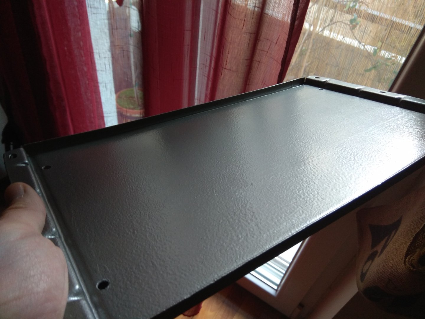

Προς το παρόν δεν τον έχω χαλάσει ακόμα, πειραματίζομαι με το κάτω καπάκι/βάση του μιας που ήταν μόνο σκουριά ούτως η άλλως. Το υπόλοιπο το έχω περάσει τοπικά στα σημεία που είχε σκουριά με Fertan rust converter (έχει ως βάση ταννικό κ όχι φωσφορ. κλπ οξύ, το χρησιμοποιούνε έξω για αντίκες κλπ Γερμανία, δεν αλλοιώνει καθόλου την επιφάνεια δεν είναι διαβρωτικό, άπλα μετατρέπει σε ένα μαύρο φιλμ τη σκουριά κ βάφεις/βερνικωνεις από πάνω, άψογο και για σκουριά σε laminations μτσχτστων) κ μετά από πάνω clear mat βερνικακι σπρει. Λέτε να τον αφήσω ως έχει ?
Μεγάλη κουβέντα βέβαια η αισθητική διαμόρφωση ή όχι τέτοιων παλιών μηχανημάτων ..

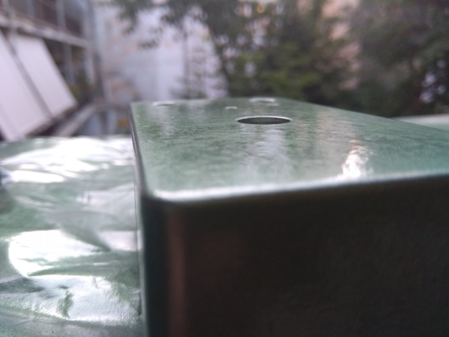

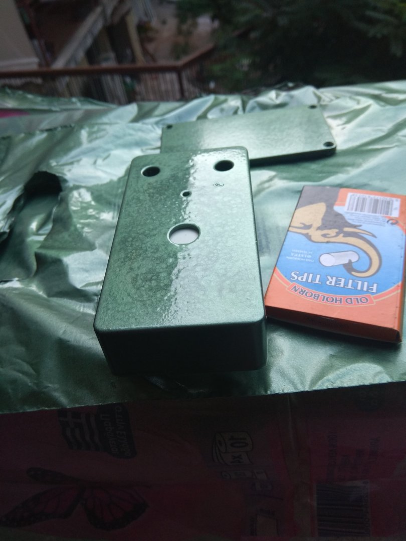

Απο φορά που χρησιμοποιησα σφυρηλατο χρώμα, αυτα που θυμάμαι είναι:
Δεν το περνάμε δευτερο χέρι, καταστρεφει το δευτερο χέρι το φινίρισμα του πρώτου.
Δεν το αερώνουμε, γιατί μετα γλυστράει πολυ, δεν καθεται καλα, και δεν κάνει αυτή την τεχνοτροποια.
55
31

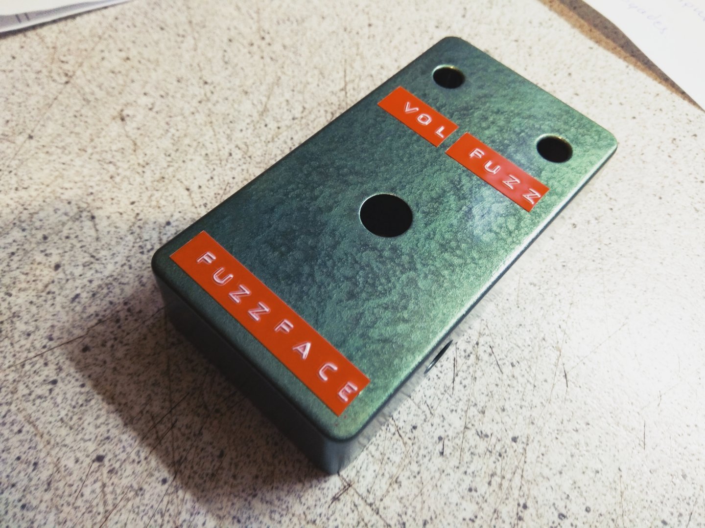

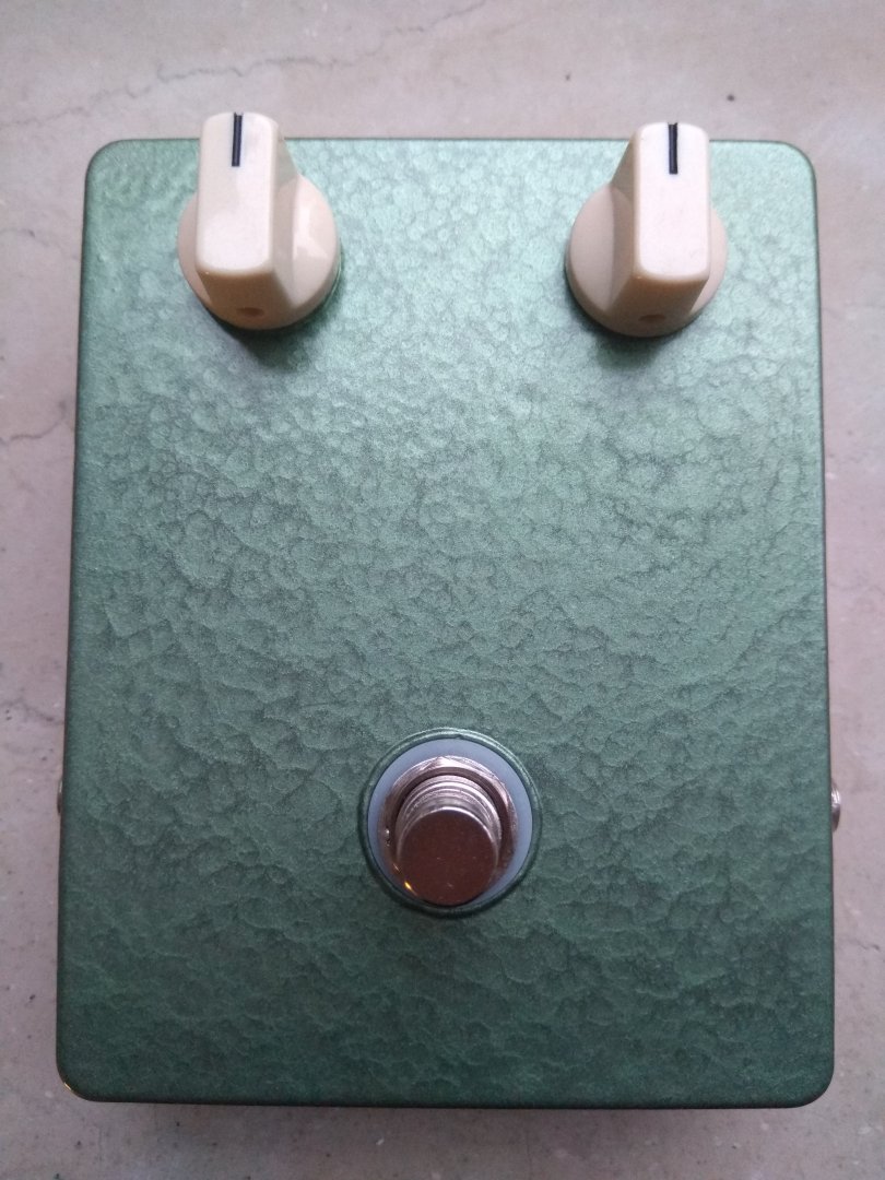

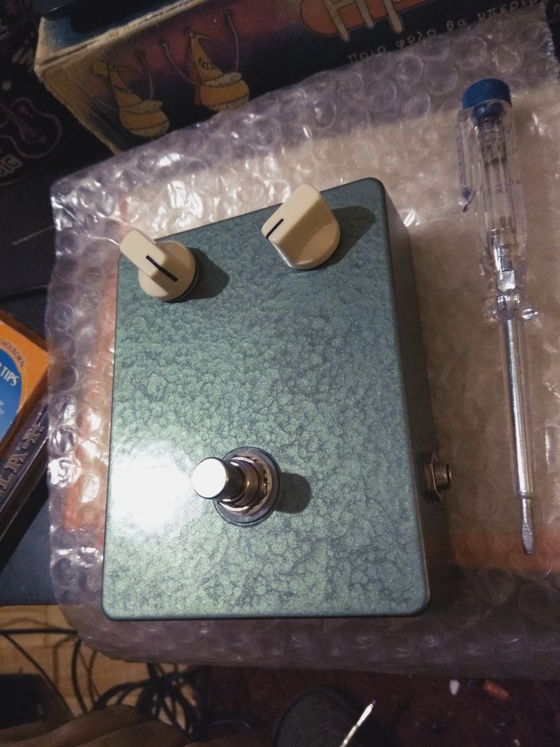

Το είχα ξεχάσει το θέμα. Στο μεταξύ έχω βάψει αρκετές κατασκευές με σφυριλατο. Μιλάμε πάντα για σπρέι.
Δεν έχουν να κάνουν τα χέρια, ισια ίσια όσο περισσότερα τόσο πιο ανθεκτικό. Σε κάποια πεταλια οργάνων π έφτιαξα με ένα δύο χέρια έφευγε με τη παραμικρή αμιχη. Το μεγάλο πράσινο (μπεζ knobs) π βλέπετε είναι 5 χέρια. Μια βδομάδα Μ πήρε.

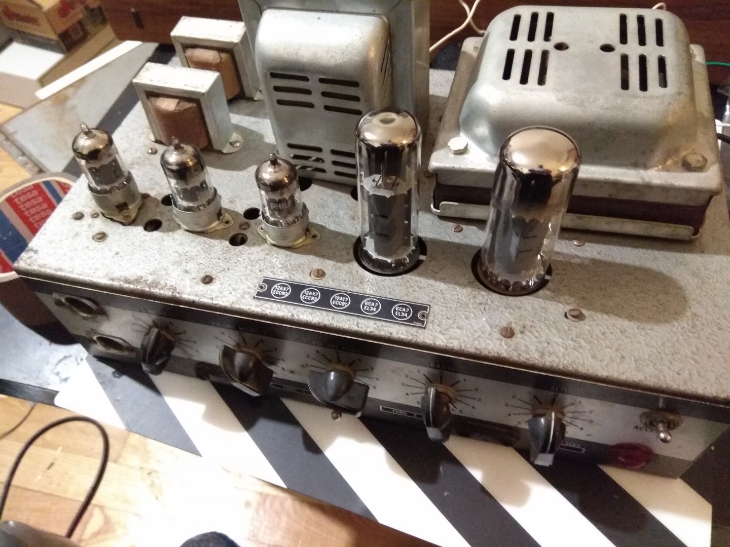

Fully serviced και property biased σύμφωνα με τα specs.
Με μετατροπή, το ένα κανάλι (από τα δύο mic που είχε) έγινε για κιθάρα σύμφωνα με τα Fender input specs κ το άλλο αφέθηκε ως είχε για mic.
Κουκλί ζωγραφιστο.
ΥΓ. Το Χάμερ δεν πέτυχε 100% αφού τότε ήταν το πρώτο μου εγχείρημα (βλ πετάλια πιο πάνω) αλλα οκ. Ούτως η άλλως το απόλυτο κ σωστό θα ήταν με ηλεκτροστατική κ πιστόλι βαφής και όχι... σπρέι 🤣.
