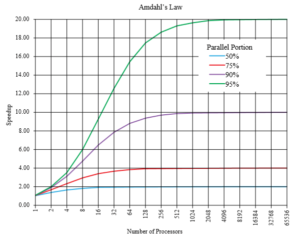

Με βάση αυτή τη λογική, που δεν απέχει από την πραγματικότητα, η συνάρτηση του Amdhal σχηματίζει τις καμπύλες όπως στην παρακάτω εικόνα.
Το προφανές των καμπυλών είναι το σιγμοειδές σχήμα τους, πράγμα που σημαίνει πως η αύξηση των πυρήνων δεν ευεργετεί γραμμικά το συντελεστή συντόμευσης, αυτό που στον κατακόρυφο άξονα αναφέρεται ως speedup, την επιτάχυνση εκτέλεσης του κώδικα, ενώ η επιτάχυνση αυτή εξαρτάται από το πόσο πολυνηματικός είναι ο κώδικας. Έτσι, αν μια εφαρμογή είναι πολυνηματική κατά το ήμισυ, τότε, για να διπλασιασθεί η ταχύτητα εκτέλεσής της, δηλαδή να μειωθεί ο χρόνος εκτέλεσης στο μισό, χρειάζονται ούτε λίγο ούτε πολύ 16 επεξεργαστές, όμοιοι βεβαίως, ισοδύναμοι με τον μοναδιαίο επεξεργαστή από τον οποίο ξεκινούν οι καμπύλες. Επίσης, αν εφαρμογή είναι πολυνηματική κατά 75%, κατά τα ¾ δηλαδή, τότε για να διπλασιάσουμε την ταχύτητα εκτέλεσής τους χρειαζόμαστε 3 επεξεργαστές, ενώ αν έχουμε μόνο 2 επεξεργαστές, δύο όμοιους πυρήνες, τότε η ταχύτητα εκτέλεσης διπλασιάζεται μόνον εάν η εφαρμογή είναι τουλάχιστον κατά 90% πολυνηματική. Αλλ’ ακόμη και τότε, καθώς η πράσινη καμπύλη βαίνει αύξουσα, παρουσιάζει ένα σημείο καμπής κάπου στους 10 πυρήνες, ενώ πρόσθεση πυρήνων πέραν των 16 είναι οικονομοτεχνικά μάλλον ασύμφορη, καθώς η περαιτέρω βελτίωση βαίνει πλέον σημαντικά ελαττούμενη.
Παραμένοντας στα ταπεινά μεγέθη των τεσσάρων έως οκτώ πυρήνων των επεξεργαστών γραφείου (που μέσα στα επόμενα τρία χρόνια μάλλον θα γίνουν 12, μπορεί και 16), αυτές οι καμπύλες καθιστούν σαφές πόσο σημαντικό πράγμα είναι, καθένας από τους πυρήνες να εκτελεί σειριακές εντολές όσο γίνεται πιο γρήγορα, αλλά και να κάνει πολυνηματική επεξεργασία με όσο γίνεται πιο σύντομα context switch, καθώς είναι απολύτως σίγουρο, πως τουλάχιστον ένας από τους πυρήνες θα εκτελεί κι άλλα πράγματα, εκτός της εφαρμογής αυτής. Επομένως, όσο περισσότεροι είναι οι πυρήνες, τόσο περισσότερο εξαρτάται ο χρόνος εκτέλεσης μιας εφαρμογής από το πόσο γρήγορα θα εκτελείται το σειριακό τμήμα του κώδικά της. Κάτι αντίστοιχο μπορεί να συμβαίνει και στην καθημερινή ζωή. Φανταστείτε πόσο σημαντικός είναι ένας νευροχειρουργός, αν είναι ο μοναδικός σε μια πόλη 100.000 κατοίκων, με χιλιάδες δίκυκλα, των οποίων οι περισσότεροι των αναβατών κυκλοφορούν μέσα στην πόλη χωρίς κράνος. Χώρια που δεν μπορεί να πάρει καθόλου άδεια, πόσο μάλλον τα σαββατοκύριακα.

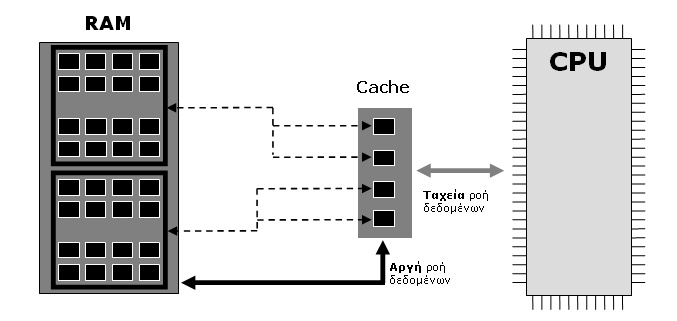

Η ουσία της λειτουργίας της cache βασίζεται στην απλούστατη –στα λόγια- ρήση, που λέει στον επεξεργαστή, «κοίτα να δεις, αφού εγώ είμαι πιο γρήγορη μνήμη από τη RAM, σου έχω διαθέσιμα σε πρώτη ζήτηση αυτά που είναι πιθανόν να χρειαστείς, ώστε να μην καθυστερείς περιμένοντάς τα να έλθουν από τη RAM». Βέβαια, η cache είναι κατά πολύ μικρότερη από τη RAM, κάτι που αναπαρίσταται και στην παρακάτω εικόνα.
Για λόγους απλοποίησης και παραστατικότητας, στην εικόνα αυτή, η cache φαίνεται να έχει τη μισή χωρητικότητα από τη RAM, ενώ στην πραγματικότητα ο συσχετισμός μεγέθους είναι πολύ διαφορετικός. Για παράδειγμα, ένας μονοπύρηνος Pentium M με cache δευτέρου επιπέδου 2MiB, συνήθως λειτουργεί με 512 έως 2048MiB RAM. Ας δούμε, όμως, τι συμβαίνει στην εικόνα. Στην εικόνα αυτή, η ροή δεδομένων αναπαρίσταται με τα γκρίζα τόξα. Έτσι, τα δεδομένα ρέουν μεταξύ RAM και cache με αργό ρυθμό, αφού η RAM είναι αργή μνήμη, ενώ μεταξύ cache και επεξεργαστή τα δεδομένα ρέουν με σαφώς υψηλότερο ρυθμό, αφού τόσον η cache, όσο και ο επεξεργαστής, είναι ηλεκτρονικά κυκλώματα πολύ υψηλότερης ταχύτητας, σε σχέση με τη RAM. Ό,τι δεδομένο χρειαστεί να έλθει από τη RAM στον επεξεργαστή, (ανάγνωση), αλλά και όλα τα δεδομένα που ρέουν από τον επεξεργαστή στη RAM, (εγγραφή), περνούν από το ενδιάμεσο στάδιο της αποθήκευσής τους στην cache.

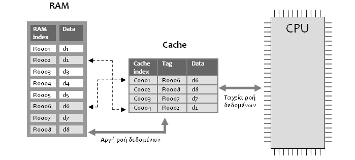

Κάθε θέση αποθήκευσης της μνήμης RAM χαρακτηρίζεται από δύο πράγματα, τη διεύθυνσή της, και το περιεχόμενό της. Έτσι, η θέση R0001 περιέχει το δεδομένο d1, η θέση R0002 το d2, κ.ο.κ. Αντίστοιχη οργάνωση έχει και η cache, με τη διαφορά, ότι για κάθε θέση αποθήκευσης είναι γνωστή και η διεύθυνση RAM, στην οποία περιέχεται το αντίστοιχο δεδομένο (ή εντολή). Για παράδειγμα, βλέπουμε ότι το δεδομένο d6 περιέχεται στη διεύθυνση cache C0001, ενώ η cache «ξέρει» ότι αυτό το δεδομένο είναι αποθηκευμένο στη διεύθυνση R0006 της RAM, αφού αυτό είναι «μαρκαρισμένο» με τη σχετική «ετικέτα».
Όταν, λοιπόν, ο επεξεργαστής ζητεί να διαβάσει κάποιο δεδομένο από τη RAM, πρώτα θα το αναζητήσει στην cache. Εάν το βρει ήδη διαθέσιμο στην cache, φυσικά, θα το αναγνώσει από εκεί, ώστε να εξοικονομήσει χρόνο, δεδομένου ότι η cache είναι ασύγκριτα ταχύτερη. Τότε λέμε ότι ο επεξεργαστής πραγματοποίησε cache hit, (λανθάνουσα ευστοχία), δηλαδή, ότι πέτυχε να χρησιμοποιήσει την cache, χωρίς να καταφύγει σε χρήση της RAM, γεγονός που συνεπάγεται μεγάλη εξοικονόμηση χρόνου, προς όφελος της ταχύτητας. Εάν, πάλι, δεν βρει στην cache το δεδομένο που ζητεί, τότε ο επεξεργαστής αναγκαστικά θα το αντλήσει, πρώτα από τη RAM στην cache, κάτι που συνεπάγεται την ανάλογη χρονοτριβή, και μετά από την cache θα το φέρει μέσα του, στον καταχωρητή δεδομένων. Σ’ αυτήν την περίπτωση λέμε ότι ο επεξεργαστής πραγματοποίησε cache miss, (λανθάνουσα αστοχία).
Η παραπάνω εικόνα αναπαριστά μια κατάσταση ήδη διαμορφωμένη, υπό την έννοιαν ότι η cache είναι ήδη γεμάτη με δεδομένα που μόλις πρόσφατα χρησιμοποιήθηκαν. Βέβαια, κατά την έναρξη της διαδικασίας, χοντρικά, κατά την έναρξη της φόρτωσης του λειτουργικού συστήματος, η cache θα είναι προφανώς αδειανή, καθώς δεν έχει ακόμη ξεκινήσει η εκτέλεση κανενός προγράμματος. Έτσι, το πρώτο δεδομένο που θα ζητήσει ο επεξεργαστής δεν θα το βρει φυσικά στην cache, οπότε θα το αντλήσει από τη RAM, πραγματοποιώντας έτσι ένα cache miss. Όπως αναφέρθηκε παραπάνω, ο επεξεργαστής δεν θα αντλήσει αυτό το δεδομένο κατ’ ευθείαν από τη RAM προς τον καταχωρητή δεδομένων, αλλά θα το φέρει και θα το εγγράψει πρώτα στην cache, και στη συνέχεια από εκεί θα το διαβάσει και θα το φέρει στον καταχωρητή δεδομένων. Όμως, ο επεξεργαστής δεν θα φέρει μόνον αυτό το δεδομένο, για να το εγγράψει στην cache, αλλά και πολλά από τα γειτονικά σε αυτό δεδομένα. Δηλαδή, θα φέρει ολόκληρο μπλοκ δεδομένων, διότι, με βάση την Αρχή της Εντοπιότητας Αναφοράς, (the Locality of Reference Principle), το επόμενο δεδομένο που θα χρειαστεί θα βρίσκεται πιθανότατα κάπου πολύ κοντά στο παρόν δεδομένο. Η Αρχή της Εντοπιότητας Αναφοράς μπορεί να αναλυθεί σε δύο κλάδους.

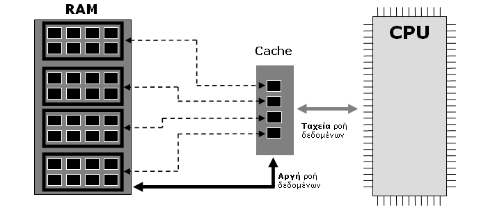

Έτσι, σε κάθε μπλοκ χώρου της direct mapped cache του παραδείγματός μας, αντιστοιχεί μια συγκεκριμένη 512άδα μπλοκ της RAM, από την οποία, σε δεδομένη χρονική στιγμή, ένα και μόνον ένα μπλοκ μπορεί να αποθηκευθεί στο οικείο μπλοκ της cache, στο μπλοκ που αντιστοιχεί σε αυτή την ομάδα. Βεβαίως, εάν κάποια στιγμή ο υπολογιστής αναβαθμισθεί, αποκτώντας, ας πούμε, 768MiB RAM, τότε θα αλλάξει και η σχετική αναλογία, καθώς, σε κάθε μπλοκ χώρου της cache θα αντιστοιχεί και πάλι μια συγκεκριμένη ομάδα μπλοκ της RAM, η οποία, πλέον, θα περιέχει τριπλάσιο αριθμό μπλοκ, 1536, από τα οποία, σε δεδομένη χρονική στιγμή, και πάλι, ένα και μόνον ένα μπορεί να αποθηκευθεί, και μάλιστα όχι οπουδήποτε στην cache, αλλά μόνον στο οικείο μπλοκ.
Είναι όμως γεγονός, ότι, ούτε η direct mapped cache είναι άμοιρη μειονεκτημάτων. Εξ αιτίας της Αρχής της Εντοπιότητας Αναφοράς, εάν φορτωθεί ένα μπλοκ από τη RAM στην cache, τότε είναι πολύ πιθανό να χρειαστεί να φορτωθεί και το αμέσως διπλανό του, το οποίο, όμως, έχει πολύ μεγάλη πιθανότητα να ανήκει στην ίδια ομάδα. Άρα, για να φορτωθεί στην cache πρέπει να εκθρονίσει το προηγούμενο μπλοκ, αφού θα πρέπει να φορτωθεί στην ίδια θέση. Αυτό θα έχει ως αποτέλεσμα την εντατική χρήση του διαύλου δεδομένων μεταξύ cache και RAM, κάτι που συνεπάγεται χρονοτριβή, λόγω του γεγονότος ότι η RAM είναι αργή μνήμη, καταλήγοντας νομοτελειακά σε κάμψη της ταχύτητας, ή, εν πάση περιπτώσει, σε ταχύτητα τέτοια, που δεν θα είναι αντιπροσωπευτική των δυνατοτήτων του συστήματος.
Σχηματική αναπαράσταση της set associative cache. Η cache αποτελείται από 4 μπλοκ, και επομένως η RAM έχει οργανωθεί σε ισάριθμα τμήματα. Σε συγκεκριμένη χρονική στιγμή, στο 1ο μπλοκ της cache μπορεί να βρίσκεται μόνον ένα από τα πρώτα 8 συσχετισμένα μπλοκ του αντιστοίχου τμήματος της RAM. Το ίδιο συμβαίνει και με τα υπόλοιπα μπλοκ, όπως υποδεικνύουν τα διακεκομμένα βέλη.
Το σύστημα της προηγούμενης εικόνας, εξοπλισμένο με 2-way set associative cache. Η cache αποτελείται και πάλι από 4 μπλοκ, αλλά η RAM είναι οργανωμένη έτσι, ώστε σε συγκεκριμένη χρονική στιγμή, από την 1η ομάδα μπλοκ να είναι εφικτή η παρουσία δύο μπλοκ (2-way) στα συσχετισμένα μπλοκ της cache, και μόνον αυτά. Βεβαίως, το αντίστοιχο συμβαίνει και με τη 2η ομάδα μπλοκ, όπως υποδεικνύουν τα διακεκομμέ-να βέλη.
Έτσι, λοιπόν, μια μέση λύση αποτελεί η λεγόμενη set associative cache, μερικώς συσχετισμένη cache, η οποία αποτελεί ένα συνδυασμό fully associative και direct mapped cache. Με βάση αυτή τη λύση, πολλές direct mapped συνδέσεις λειτουργούν παράλληλα. Για παράδειγμα, οποιοδήποτε από τα μπλοκ της ομάδας A της RAM μπορεί να μεταφερθεί και να εγγραφεί στην cache, όχι σε μια συγκεκριμένη θέση (όχι direct mapped), αλλά ούτε και σε οποιαδήποτε θέση (ούτε fully associative), αλλά σε μια από κάποιες συγκεκριμένες θέσεις, που μπορεί να είναι 2, 4, 8, ή μεγαλύτερου πλήθους, το οποίο όμως πάντα θα είναι δύναμη του 2. Δηλαδή, κάθε μπλοκ της RAM είναι μεν πλήρως συσχετισμένο, όχι όμως με ολόκληρη την cache, αλλά μόνο με ένα σετ που περιέχει Ν μπλοκ. Γι’ αυτόν το λόγο και η συγκεκριμένη τεχνική είναι γνωστή και ως N-way set associative cache, λανθάνουσα μνήμη μερικώς συσχετισμένη με Ν επιλογές.

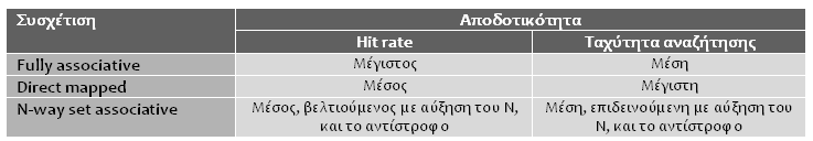

Σχολιάζοντας αυτόν τον πίνακα, μπορούμε να πούμε ότι η fully associative cache παρέχει τις προϋποθέσεις, ώστε τα μπλοκ που είναι αποθηκευμένα στην cache να έχουν τη μέγιστη ποικιλία, αφού κάθε μπλοκ μπορεί να περιέχει δεδομένα δυνητικά από οποιοδήποτε σημείο της μνήμης RAM, οπότε και μεγιστοποιείται η πιθανότητα για υψηλό hit rate. Με τον όρο hit rate εννοούμε το λόγο των cache hits προς το σύνολο των προσπελάσεων που κάνει ο επεξεργαστής στην cache, στη μονάδα του χρόνου. Για παράδειγμα, εάν το hit rate είναι ίσο με 75%, αυτό σημαίνει ότι στη μονάδα του χρόνου ο επεξεργα-στής πραγματοποίησε 100 προσπελάσεις στην cache, από τις οποίες οι 75 κατέληξαν σε cache hit, οπότε οι υπόλοιπες 25 προσπελάσεις κατέληξαν σε cache miss. Άρα, λοιπόν:
Hit rate = cache hits / σύνολο προσπελάσεων
miss rate = 1 – hit rate
Βεβαίως, στην περίπτωση της fully associative cache, ο επεξεργαστής είναι αναγκασμένος να σαρώνει την cache σε ολόκληρη την έκτασή της, για να εξακριβώσει εάν υπάρχει σ’ αυτήν το δεδομένο που ζητεί, κάτι που καθιστά αυτήν την αναζήτηση αρκετά χρονοβόρο.
Αντιθέτως, η λύση της direct mapped cache συνεπάγεται μειωμένη πιθανότητα για cache hit, αφού ελαττώνεται η ποικιλία των δεδομένων που υπάρχουν αποθηκευμένα στην cache, καθώς αυτά είναι συναφή με τη διεύθυνση RAM, από την οποία προέρχονται. Από την άλλη μεριά, αυτό συνεπάγεται ταχύτατη αναζήτηση κάποιου δεδομένου στην cache, (δηλαδή μικρή cache latency, μικρή καθυστέρηση), αφού, αναλόγως της διεύθυνσης αυτού του δεδομένου στη RAM, ο επεξεργαστής δεν χρειάζεται να εξετάσει ολόκληρη την cache, αλλά μόνον ένα, συγκεκριμένο κατά περίπτωση, τμήμα της. Με βάση αυτά τα δύο άκρα, το hit ratio και ο χρόνος αναζήτησης που επιτυγχάνονται με την set associative cache βαίνουν εξαρτώμενα από το μέγεθος του Ν, δηλαδή από το πλήθος των εναλλακτικών λύσεων αποθήκευσης που υπάρχουν μέσα στην cache, για κάθε διεύθυνση της RAM.

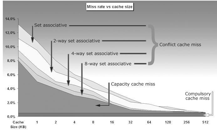

Αναφορικά με τα cache misses, ας δούμε τις κατηγορίες τυποποίησής τους. Έτσι, μπορούμε να διακρίνουμε:
  • Compulsory cache miss, αναγκαστική αστοχία. Ένα compulsory cache miss συμβαίνει όταν αναζητείται ένα μπλοκ στην cache, δεν ανευρίσκεται εκεί και αναγκαστικά αντλείται από τη RAM, ερχόμενο στην cache για πρώτη φορά. Εξ αυτού του γεγονότος ονομάζεται και αστοχία ψυχράς έναρξης, ή αστοχία αρχικής αναφοράς, (cold start miss, first reference miss).
  • Capacity cache miss, αστοχία λόγω στενότητας χώρου. Σε αυτήν την κατηγορία εμπίπτουν εκείνες οι αστοχίες, όπου, για την εκτέλεση του προγράμματος, είναι απαραίτητα σε διαδοχική σειρά πολλά ετερόκλητα μπλοκ, τα οποία όμως δεν χωρούν όλα μαζί στην cache, με αποτέλεσμα κάποια από αυτά να διαγράφονται από αυτήν, (ή να εγγράφονται στη RAM, εάν είναι «βρωμισμένα»), και να καλούνται εκ νέου μετά από βραχύ χρονικό διάστημα.
  • Conflict cache miss, αστοχία σύγκρουσης. Αυτού του είδους οι αστοχίες συμβαίνουν σε set associative ή direct mapped cache. Όντας κατά κάποιον τρόπο το αντίστροφο της προηγούμενης κατηγορίας, τέτοιου είδους cache miss είναι αυτά που συμβαίνουν, όταν αντλούνται στην cache διαδοχικά πολλά μπλοκ από το ίδιο σετ, (εάν πρόκειται για set associative cache), ή την ίδια ομάδα (εάν πρόκειται για direct mapped cache).
Στην εικόνα αυτή διαφαίνεται η σημασία που έχει η χωρητικότητα της cache σε συνάρτηση με τον τρόπο συσχέτισής της με τη RAM. Στον οριζόντιο άξονα μετράται η χωρητικότητα της cache, ενώ στον κατακόρυφο μετράται το miss rate. Κατ’ αρχάς, καθίσταται φανερό ότι τα compulsory miss είναι τα πλέον ασήμαντα, καθώς είναι μεν αναπόφευκτο να συμβούν, αλλά το ποσοστό τους είναι ανάξιο λόγου. Αντιθέτως, τα capacity miss είναι πολλά, αλλά μειώνονται δραστικά με αύξηση της χωρητικότητας της cache. Όσον αφορά τα conflict cache miss, είναι φανερό ότι μειώνονται κι αυτά με αύξηση της χωρητικότητας της cache, αλλά με πιο αργό ρυθμό, με τις set associative με περισσότερες της μιας επιλογές να επιτυγχάνουν καλύτερο αποτέλεσμα.
Η N-way set associative cache παρουσιάζει καλύτερες επιδόσεις όσο αυξάνεται το Ν, ενώ φαίνεται ανάγλυφα, πόσο μεγάλη σημασία έχει η χωρητικότητα της cache, πό-σο συμβάλλει στην αύξηση της ταχύτητας των υπολογισμών, αφού μειώνει δραστικά τα cache miss, α-νεξαρτήτως του είδους συσχέτισης που εφαρμόζεται. Αυτός είναι ένας από τους λόγους, για τους οποίους οι επεξεργαστές Celeron είχαν ανέκαθεν μειωμένες επιδόσεις σε σχέση με τα εκάστοτε αντίστοιχα μεγάλα αδέλφια τους, τους Pentium 2, Pentium 3 και Pentium 4 κλπ., αφού η cache μνήμη τους ήταν σαφώς μικρότερη από την αντίστοιχη των μεγάλων αδελφών τους. Το ανάστροφο σχόλιο μπορούμε να κάνουμε για τους επεξεργαστές Pentium M (αν τους θυμάστε), οι οποίοι, παρά το γεγονός ότι ήταν χρονισμένοι σε σχετικά χαμηλή συχνότητα, επεδείκνυαν επαρκέστατη ταχύτητα, λόγω της ευρύχωρης cache με την οποίαν ήσαν εξοπλισμένοι.
Στην πράξη, η μέθοδος που χρησιμοποιείται σε πλείστες, αν όχι όλες τις περιπτώσεις, είναι η N-way set associative cache, με το Ν να είναι συνήθως 2, 4, ή 8. Έτσι, όταν μετά από ένα cache miss ο επεξεργαστής φέρει νέο μπλοκ από τη RAM, αυτό θα πρέπει να καταλάβει μια από τις N θέσεις της cache, με τις οποίες είναι συσχετισμένο. Το (σχεδόν) βέβαιον είναι, ότι όλες αυτές οι θέσεις θα είναι κατειλημμένες με δεδομένα και εντολές, και επομένως το περιεχόμενο κάποιας από αυτές πρέπει να διαγραφεί, αντικαθιστάμενο από το νεοφερμένο μπλοκ. Δηλαδή, κάποια θέση πρέπει να αδειάσει, αλλά ποια;

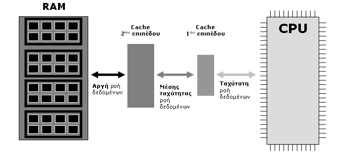

Χάριν απλότητας, ώστε να γίνει κατά το δυνατόν καταληπτός ο ρόλος και ο τρόπος λειτουργίας της cache, η παραπάνω ανάλυση έγινε με βάση την παραδοχή, ότι η cache αποτελεί έναν ενιαίο, μοναδικό χώρο μεταξύ του επεξεργαστή και της μνήμης RAM. Όμως, στην πραγματικότητα τα πράγματα είναι σαφώς πιο περίπλοκα, καθώς, εδώ και πολλά χρόνια, η cache πολλών επιπέδων αποτελεί κοινό τόπο στην τεχνολογία κατασκευής επεξεργαστών. Η διαστρωμάτωση της cache σε πολλά επίπεδα πραγματοποιείται με βάση τη λογική που λέει, ότι είναι προτιμότερο ο επεξεργαστής να επικοινωνεί με μια μικρή αλλά και ταχύτατη cache, που είναι γνωστή ως cache 1ου επιπέδου, (Level 1 cache, ή απλά L1 cache). Με τη σειρά της, η cache 1ου επιπέδου επικοινωνεί με μια άλλη cache, σε 2ο επίπεδο, που είναι πιο αργή αλλά και πιο ευρύχωρη, και η οποία, βεβαίως, εξακολουθεί να είναι ταχύτερη από τη RAM. Τέλος, δεν λείπουν και σχεδιάσεις που περιλαμβάνουν και cache 3ου επιπέδου, η οποία είναι ακόμα πιο ευρύχωρη, αλλά και πιο αργή από την cache του προηγουμένου επιπέδου, και η οποία όμως και πάλι εξακολουθεί να είναι πιο γρήγορη από τη RAM.
Δηλαδή, ξεκινώντας από τη RAM, για να έλθουν τα δεδομένα προς τον επεξεργαστή και να καταλήξουν στον καταχωρητή δεδομένων, περνούν διαδοχικά από περισσότερες της μιας cache μνήμες. Όσο πλησιάζουν προς τον επεξεργαστή, «ανεβαίνουν» επίπεδο cache. Αυτή η σχεδιαστική προσέγγιση αναπαρίσταται σχηματικά στην επομένη εικόνα.
Με βάση αυτήν την προσέγγιση, όταν πραγματοποιηθεί ένα cache miss στην cache 1ου επιπέδου, τότε το μη ευρεθέν δεδομένο αναζητείται στην cache του επομένου επιπέδου. Εάν και εκεί πραγματοποιηθεί cache miss, αναζητείται στην cache του μεθεπομένου επιπέδου, κ.ο.κ., έως ότου βρεθεί, ενώ, φυσικά, εάν δεν βρεθεί σε καμιά cache, εάν δεν βρεθεί «κασαρισμένο», τότε αντλείται από τη RAM. Βεβαίως, η μεταφορά δεδομένων από τη μια cache στην άλλη, αλλά και δεδομένων από την cache του τελευταίου επιπέδου προς τη RAM και ανάστροφα, γίνεται σε μπλοκ.

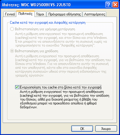

Όπως συμβαίνει με την αργή RAM, ο συμβατικός σκληρός δίσκος καθώς και ο SSD, που είναι ακόμη πιο αργές μορφές μνήμης, είναι εξοπλισμένοι με μνήμη cache, με τη διαφορά, ότι σε αυτήν την εφαρμογή χρησιμοποιείται δυναμική μνήμη, και όχι η ακριβή στατική μνήμη, κάτι που δεν μπορεί να θεωρηθεί ως μειονέκτημα, καθώς - έτσι ή αλλιώς – είναι πιο αργή μορφή μνήμης, οπότε η δυναμική μνήμη δεν αποτελεί τροχοπέδη.
Ο συγκεκριμένος σκληρός δίσκος, δείγμα του παραθύρου των ιδιοτήτων του οποίου βλέπετε στην εικόνα, είναι εξοπλισμένος με 8ΜiΒ cache, (ενώ, βεβαίως, λανθάνουσα μνήμη έχει κάθε σύγχρονης τεχνολογίας δίσκος). Έτσι, λοιπόν, το σύστημα ανίχνευσε αυτή τη δυνατότητα και έχει εξ ορισμού ενεργοποιημένο το πλήκτρο επιλογής «Ενεργοποίηση της cache στο δίσκο κατά την εγγραφή», γεγονός που σημαίνει ότι οι εγγραφές στο δίσκο πραγματοποιούνται με τη μέθοδο write back. Άρα, οι εγγραφές προς το δίσκο δεν διοχετεύονται αμέσως στα πλατώ του, τα οποία είναι πολύ αργή μορφή μνήμης, αλλά εγγράφονται στην cache του δίσκου, και μετεγγράφονται στα πλατώ σε εύθετο χρόνο. Αυτό έχει ως αποτέλεσμα τη θεαματική αύξηση των επιδόσεων ταχύτητας του δίσκου. Επειδή ο συγκεκριμένος δίσκος είναι εσωτερικού τύπου, πράγμα που καθιστά ανεπίτρεπτη την αφαίρεσή του κατά τη στιγμή που το σύστημα βρίσκεται σε λειτουργία, τα σχετικά πλήκτρα εναλλαγής είναι μη διαθέσιμα, με ενεργοποιημένο αυτό που επιγράφεται ως «Βελτιστοποίηση για απόδοση». Εάν ο χρήστης θελήσει να απενεργοποιήσει τη μέθοδο write back, τότε δεν έχει παρά να απενεργοποιήσει το πλήκτρο επιλογής «Ενεργοποίηση της cache στο δίσκο κατά την εγγραφή».
Εάν ο δίσκος ήταν αφαιρετός, όπως λόγου χάριν ένας εξωτερικός δίσκος USB, ένας δίσκος Serial ATA, ή ένας δίσκος SCSI ή SAS, συνδεδεμένος με ελεγκτή που επιτρέπει την εναλλαγή του εν θερμώ, (hot swapping), τότε θα ήταν διαθέσιμα τα σχετικά πλήκτρα εναλλαγής, ώστε ο χρήστης, εάν ήθελε, να είχε επιλεγμένο το πλήκτρο «Βελτιστοποίηση για γρήγορη κατάργηση». Με αυτό το πλήκτρο επιλεγμένο, η εγγραφή δεδομένων στο δίσκο γίνεται με τη μέθοδο write through, οπότε τα δεδομένα που εγγράφονται στην cache, εγγράφονται κατ’ ευθείαν και στα πλατώ του δίσκου. Αυτό επιτρέπει την άμεση αποσύνδεση του δίσκου, οποιαδήποτε στιγμή, χωρίς την απώλεια δεδομένων, αφού δεν υπάρχουν δεδομένα που έχουν εγγραφεί στην cache και εκκρεμούν προς εγγραφή στα πλατώ, (dirty blocks).
Από την άλλη μεριά, ένας εξωτερικός δίσκος μπορεί κάλλιστα να είναι ρυθμισμένος στη μέθοδο εγγραφής write back, ώστε ο χρήστης του να απολαμβάνει αυξημένες επιδόσεις ταχύτητας, αλλά για την ασφαλή αφαίρεσή του προϋποτίθεται ο σχετικός χειρισμός ασφαλούς αποσύνδεσης. Διαφορετικά, ενδέχεται να παρουσιασθεί το φαινόμενο, ο δίσκος να αποσυνδεθεί σε χρονική στιγμή, κατά την οποίαν έχουν εγγραφεί δεδομένα στην cache και εκκρεμούν να εγγραφούν στα πλατώ, οπότε μόλις διακοπεί το ρεύμα θα χαθούν.
