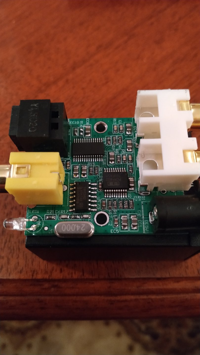

Καλησπέρα...έκανα την μ@λ@κι@ και του έδωσα 6 βολτ αντί 5που ζητάει.
Τι έκαψε απολλα αυτα?
Μπορώ να το πειραξω να αλλάξω κάτι ?

μπορεί και τίποτα...μύρισε καμένο?

Όχι..δεν ήταν για πολύ..
Ήταν αρκετό όμως για να σβήσει το φωτακι της οπτικής και να μη δίνει ήχο..ούτε από αυτηαλλα ούτε από την κοαξ

Συνήθως όλα αυτά έχουν σαν absolute maximum τα 5.6 Volts...Μάλλον αποδήμησε εις κύριον… Δυστυχώς δεν μπορείς να πεις ότι αλλάζω το τάδε ή το δείνα υλικό και όλα είναι όπως πριν. Τα ψηφιακά αυτού του τύπου δεν τσεκάρονται εύκολα (ή και καθόλου).
Και αν επιπροσθέτως η τιμή κτήσης του είναι συμβολική δεν αξίζει να ασχοληθείς περισσότερο. Σκληρό αλλά είναι η αλήθεια.

15 ευρψ κόστος ...έχω πάρει ήδη άλλο..
Αλλά έλεγα μήπως του έκανα ανάνηψη...

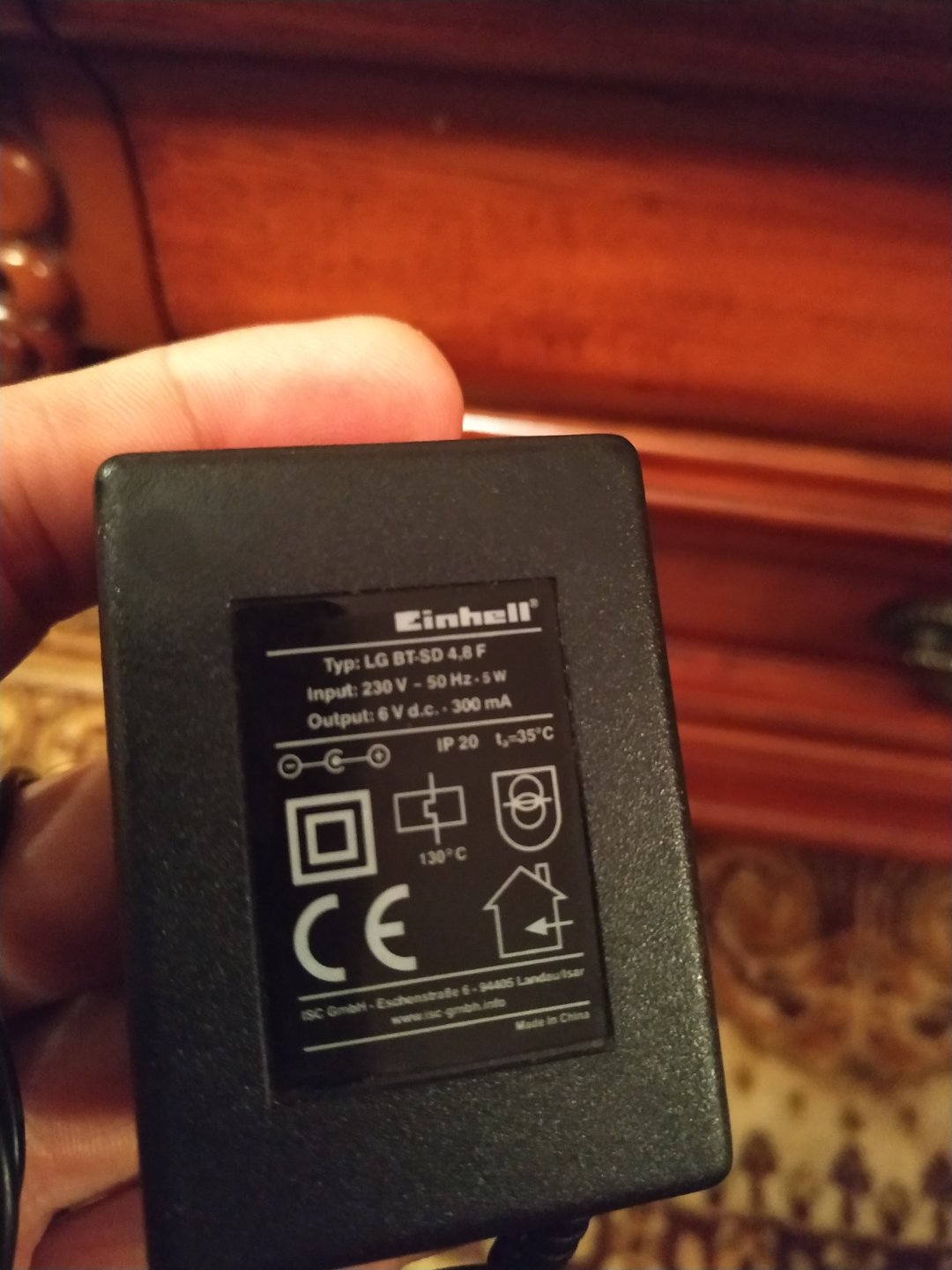

Ποια τσιπάκια φοράει; Συνήθως έχουν απόλυτα μέγιστο τα 6 volts τα περισσότερα ψηφιακά.
Κοίτα προσεχτικά το τροφοδοτικό που χρησιμοποίησες. Αν το τροφοδοτικό δεν είναι σταθεροποιημένο, αλλά απλά αναφέρει 6 volts, μπορεί να του έδωσες και 7,5.

Δυστυχώς είναι αυτό που σου είπα. Αυτό είναι φορτιστής μπαταριών για εργαλείο της Einhell. Σίγουρα του έδωσες παραπάνω από τα 6 volts. Τα έχει κάψει όλα τα τσιπάκια.
Ανακύκλωση πλακέτας...
