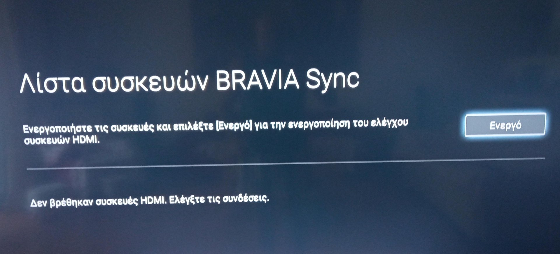

Τίποτα πάλι.. Ξανά έβγαλα τη σύνδεση και την ξαναέβαλα από την αρχή και είδα πως δεν υπήρχε κρατημένος ο Denon στο Bravia Sync συσκευές. Τα settings του είναι όλα ON προς το HDMI control.
Εκανα πάλι :
  • Press HOME → Select Settings Watching TVExternal inputsBRAVIA Sync settingsBRAVIA Sync device listEnable
και ο Denon είναι πάλι άφαντος : Δεν βρέθηκαν συσκευές Hdmi
Ευτυχώς τον δίνω ως εξωτερική είσοδο στο HDMI 3 eARK (όχι bravia) και τον βρίσκει και δίνει ήχο...

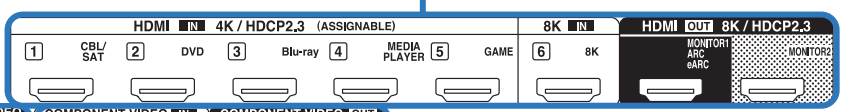

Εδώ οι είσοδοι του Denon όπου φαίνεται πως είναι "απλές" και όχι arc για να γίνεται κάποιο δικαιολογημένο μπέρδεμα :

Έχεις μπλεχθεί λίγο.
Οι είσοδοι (1 έως 6) δεν χρειάζεται να είναι ARC/eARC.
Όπως επίσης για τον έλεγχο του ενισχυτή/TV σαν σύνολο με ένα remote, κλπ είναι της λειτουργίας HDMI Control ( CEC ), όχι το ARC/eARC.
Το ARC/eARC θες να είναι στην έξοδο του ενισχυτή πρός την TV ( Monitor1 ) και εκεί είναι :)

Έχεις μπλεχθεί λίγο. Οι είσοδοι (1 έως 6) δεν χρειάζεται να είναι ARC/eARC.
Tο γνωρίζω αυτό. Αυτό υπογράμμισα. Πως ενώ δεν είναι ARC/eARC όταν βάζω κάτι πάνω μπέκει το Bravia ξε-Sync
Αυτό είναι ασύνδετο το ένα με το άλλο.
Συντόμως να σου αναφέρω πως το ARC/eARC είναι πρότυπο υπεύθυνο για την επιστροφή ("είσοδο") ήχου από την TV/Projector στον ενισχυτή.
Οι συσκευές άλλου τύπου, δεν χρειάζονται ARC/eARC γιατί ούτως ή άλλως συνδέονται στον ενισχυτή με HDMI/Optical/κλπ και στέλνουν έτσι τον ήχο σε αυτόν.
Το Bravia Sync όπως πολλά "αντίστοιχα πρότυπα" των κατασκευαστών είναι όχι και τόσο... τέλειο.
Κάποιο bug/condition έχεις πετύχει που κάνει trigger το πρόβλημα.
Κάποιος κάτοχος Denon/Marantz - Sony TV που παίζει με CEC μπορεί να το έχει 'επιλύσει'... παραπάνω δεν μπορώ να σε βοηθήσω γιατί δεν χρησιμοποιώ το CEC, είμαι εντελώς κατά του, δεν έχω και κάποια Sony εδώ τώρα ούτως ή άλλως.
