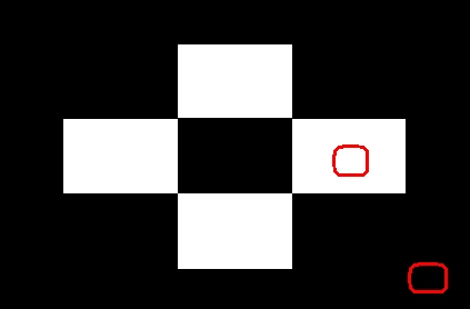

Έχουμε 2 προβολείς, έναν Lcos και ένα dlp. Στο κλασσικό pattern σκακιέρα
ο lcos έχει ansi contrast 250:1 και ο dlp 500:1. Όμως , ο lcos έχει μεγαλύτερο on/off contrast. Έτσι, σε σκηνές που είναι περισσότερο το μαύρο, από ότι η κλασσική σκακιέρα, ο lcos λόγω του μεγαλύτερου on/off contrast επικρατεί. Πώς?
Βάζουμε ένα pattern (ή κατ' αναλογία μια σκηνή) με περισσότερο μαύρο από λευκό. Ας πούμε αυτήν
Αν μετρήσουμε το ansi contrast του lcos, μετρώντας διπλανά τετράγωνα της σκακιέρας, θα παραμείνει στα 250:1. Τί γίνεται όμως αν πάρουμε μετρήσεις λευκού-μαύρου σε περιοχές που απέχουν, όπως εδώ?
Τότε το contrast ανεβαίνει από τα 250:1 στα 800:1!! Ανέβηκε ξαφνικά το ansi contrast του lcos? Όχι, εδώ παίζει ρόλο το μεγαλύτερο on/off contrast του lcos. Γι' αυτό σε σκοτεινές σκηνές παίζει πλέον ρόλο το μεγαλύτερο on/off contrast ενός προβολέα.

Re: Απάντηση: Re: Απάντηση: ansi contrast VS on/off contrast
Ναι αυτή..thanks
Εδώ μπορούμε να δούμε με εικόνα πλέον αυτά που περιέγραψα στο προηγούμενο μακροσκελες μου ποστ.
Στο κόκκινο σημεία αριστερά ο LCOS αποδίδει καλύτερο μαύρο άρα και υψηλότερο contrast (1400:1 αντί 1200:1 του DLP αν θυμάμαι καλά) ,πάντα φυσικά σε σχέση με το κόκκινο σημείο στα δεξιά (φώτα αυτοκινήτου)
Πόσοι απο όσους κοιτάζουν αυτή τη φωτογραφία (φανταστείτε τη κιόλας στις 100+ ίντσες) μπορούν να εστιάσουν ταυτόχρονα στα φώτα του αυτοκινήτου(στη μια μερια της οθόνης) και στο μαύρο σημείο (στα αριστερά της οθόνης) για να δούνε αυτό το υψηλότερο contrast??
Aν εστιάσουμε τα φώτα του αυτοκινήτου τότε το μαύρο σημείο δεξιά το βλέπουμε περιφεριακά. Το ίδιο αντιστρόφως.Δηλαδή το υψηλό contrast μεταξύ αυτών των δυο σημείων δεν το βλέπουμε ποτέ ,μόνο να το μετρήσουμε μπορούμε.
Αντιθέτως το μαύρο που είναι πάνω απο τα αυτοκίνητα το βλέπουμε πεντακάθαρα και μάλιστα αυτό είναι το μαύρο που θα δώσει υψηλή αντίθεση στα μάτια μας βλέποντας αυτή τη σκηνή (εκεί εστιάζουμε ασυναίσθητα βλέποντας αυτή τη σκηνή -γιατί πολύ απλά εκεί βλέπουμε κάτι)
Εκεί ο LCOS έχει 250:1 contrast και ο DLP 500:1 (υποθετικά νούμερα πάντα)
Αν τα παιδιά που έκαναν το τέστ έπερναν μέτρηση απο εκεί ο DLP θα τον ξεβράκωνε τον LCOS κανονικώς.
