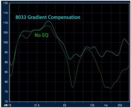

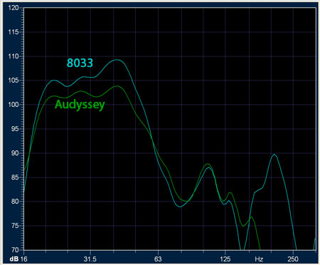

Λοιπον κάποια επιπλεόν στοιχεία εδώ.
Να βάλω και 2 μετρησούλες:137:
Αριστερά:
Fig.1, System in-room response with (cyan) and without (green) 8033 Gradient Compensation. (16–315Hz horizontal scale, 5dB/large vertical div.)
Δεξιά
Fig.2, System in-room response with 8033 Gradient Compensation (cyan) and with Audyssey equalization (green). (16–315Hz horizontal scale, 5dB/large vertical div.)
Τελικά είναι είσοδος για μικρόφωνο αυτό που φαίνεται στην φώτο.
Then plug in and position the mike at your listening spot
