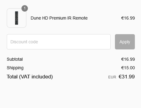

Μόνο στην τιμή.
Εννοώ ότι για 60€ παιρνεις και 2 θεσεις HDD
Ολόιδια είναι κατα τ'άλλα.
Αν παραγγείλεις στείλε μου ενα pm θέλω ενα ir τηλεχειριστήριο αν γίνεται!
