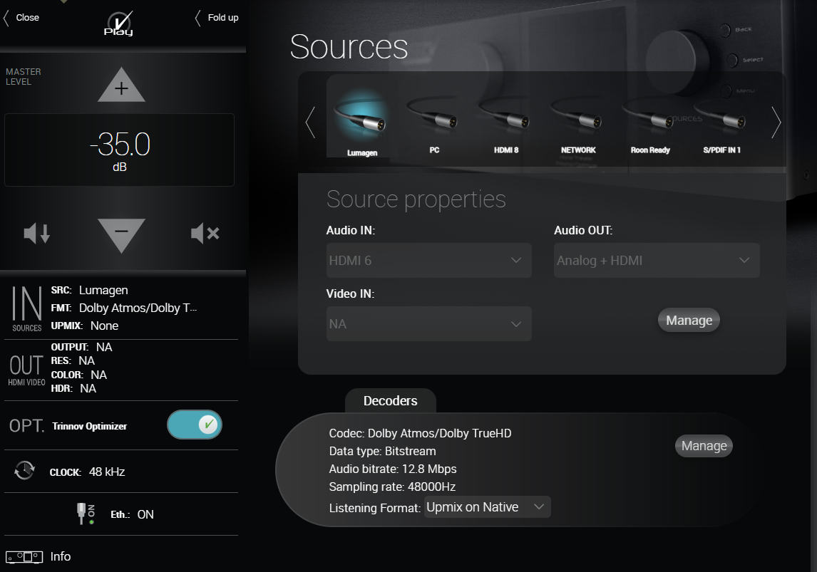

Για το apple tv λες;
Netflix, Apple Tv+,Amazon Prime, Disney + δίνουν atmos και dolby vision
Περνάω μέσα απο lumagen, αλλά μια χαρά κλειδώνει.
Υπάρχει επιλογή για match frame rate και dynamic range και δουλεύει σωστά.
Εφαρμογές όσες δίνει το apple store στο apple tv.

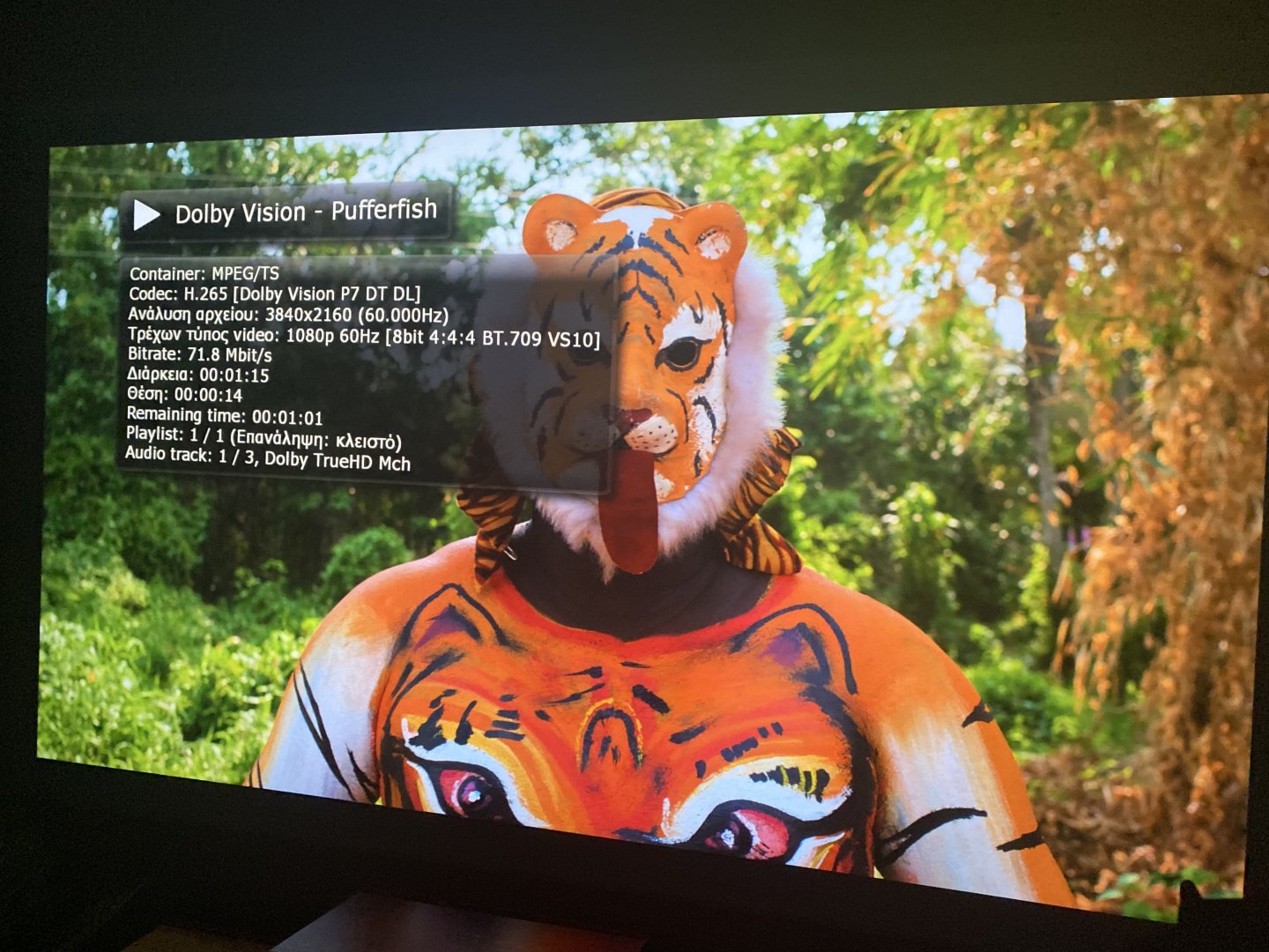

Παίζω σε προβολέα sdr 1080p .
Μετατρέπει το hdr / Dolby vision σε sdr και το αποτέλεσμα είναι κάπως έτσι .

Πέρα ότι ζωντάνεψε ο προβολέας έχει βελτιωθεί σημαντικά και η καθαρότητα της εικόνας .

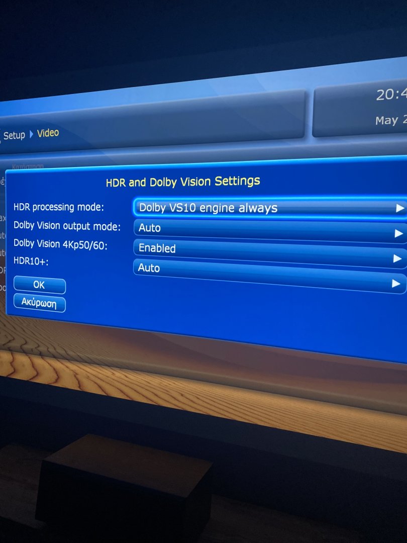

Έχω βάλει VS10 for everything .
Είναι οκ ;

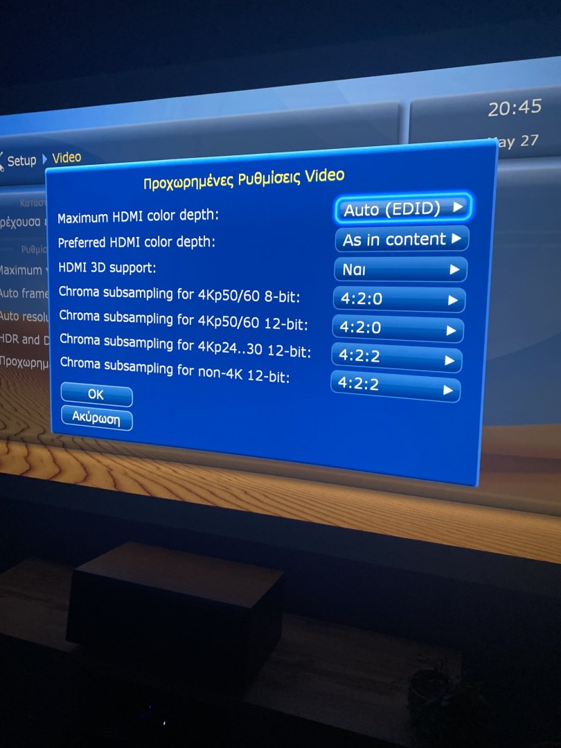

Γιατί κάνει τα πάντα 4:4:4 ενώ η original ταινίες στο media info μου βγάζει ότι είναι 4:2:0.
Είναι οκ αυτό ;
Auto resolution το έχω off .
Οι υπόλοιπες ρυθμίσεις είναι έτσι

Αν δεν παρατηρείς banding μια χαρά είσαι.
Προσωπικά δεν έχω ενεργοποιήσει το vs engine, δε βλέπω λόγο στο δικό μου set up.
Δεν έχω dv προβολικό συν του ότι ο lumagen διαβάζει δυναμικά τα εικονοστοιχεία ανά καρέ, άρα δε θα μου προσέφερε και τίποτα.
Ενδεχομένως στην περίπτωση σου, αφού η μετατροπή γίνεται εσωτερικά να βοηθάει κάπου.
Γενικά μια χαρά που φαίνονται οι ρυθμίσεις σου.

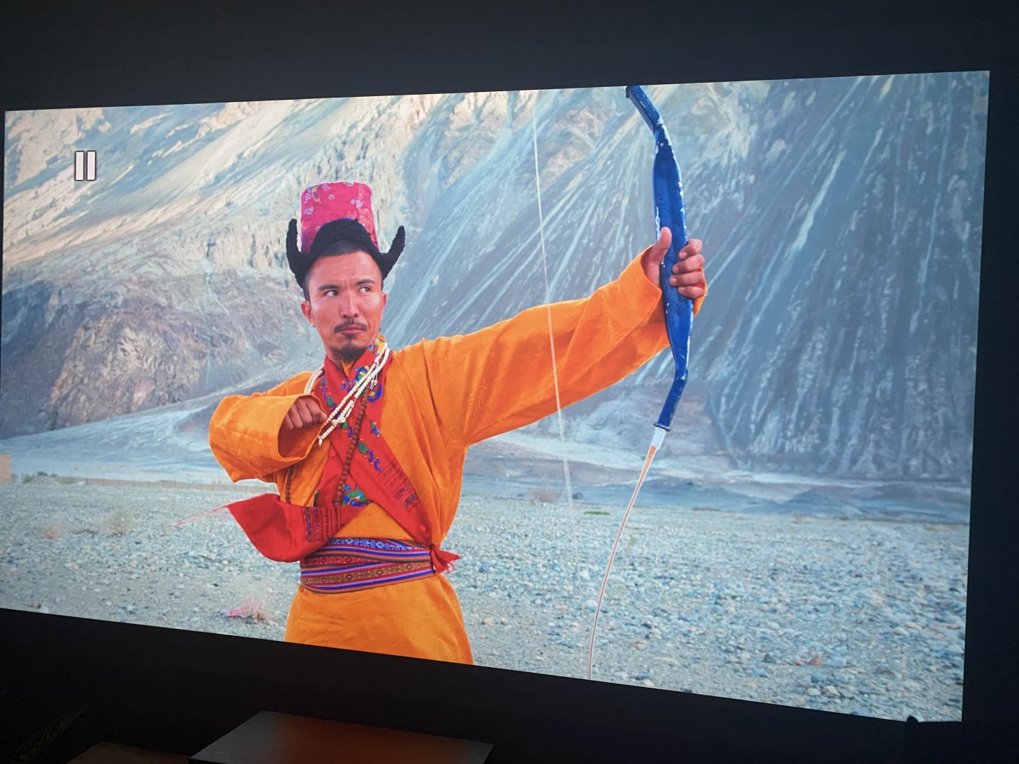

@loggeo τελικά μετά από μια εβδομάδα παρακολούθησης περιεχομένου κατέληξα ότι το vs 10 βγάζει σημαντικά καλύτερη εικόνα στα πάντα .
Είτε σε native 1080 sdr είτε σε μετατροπή hdr/dv σε sdr .
Το σκασμένο κάποιες φορές χάνει τη ρύθμιση και γυρνάει στο default . Το καταλαβαίνεις αμέσως χωρίς να χρειάζεται να ψάχνεις λεπτομέρειες .
Με την vs10 engine η εικόνα ( ακόμα και τα μενού ) είναι πιο καθαρά πιο φωτεινά χωρίς ίχνος banding είτε άλλων παραφωνιών.
Δε ξέρω εάν το vs 10 είναι τόσο καλύτερο ή η engine της Realtek είναι τόσο κακή αλλά σε σημεία με την μηχανή της Realtek είναι πραγματικά κακή .
Παραδειγμα στο barbarian που είδα πρόσφατα 4Κ Dolby vision μετατροπή σε sdr .
Η Realtek έκανε τους φωτισμούς του σπιτιού από κίτρινους κίτρινο πράσινους με ένα περίεργο πέπλο γύρω τους .
Η vs 10 κρύσταλλο , σωστό καθαρό φωτεινό χρώμα .
Μεγάλη διαφορά σε σημεία ήταν λες και ανέβηκε η ανάλυση των φωτισμών από 720p σε 4Κ .
Γενικότερα η Realtek κάνει τη μετατροπή μουντή με ένα πέπλο πρασινίλας στα χρώματα.
