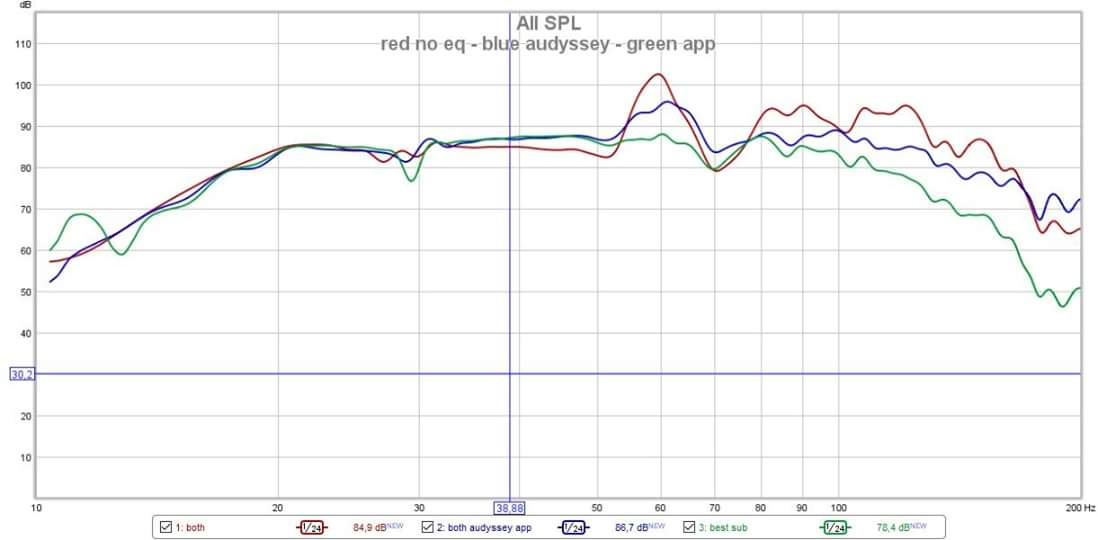

@ankokdog μπορείς να κάνεις μαγκιά....να ανεβάσεις τις μετρήσεις ΚΑΙ από το app να δούμε αποκλίσεις με το rew?

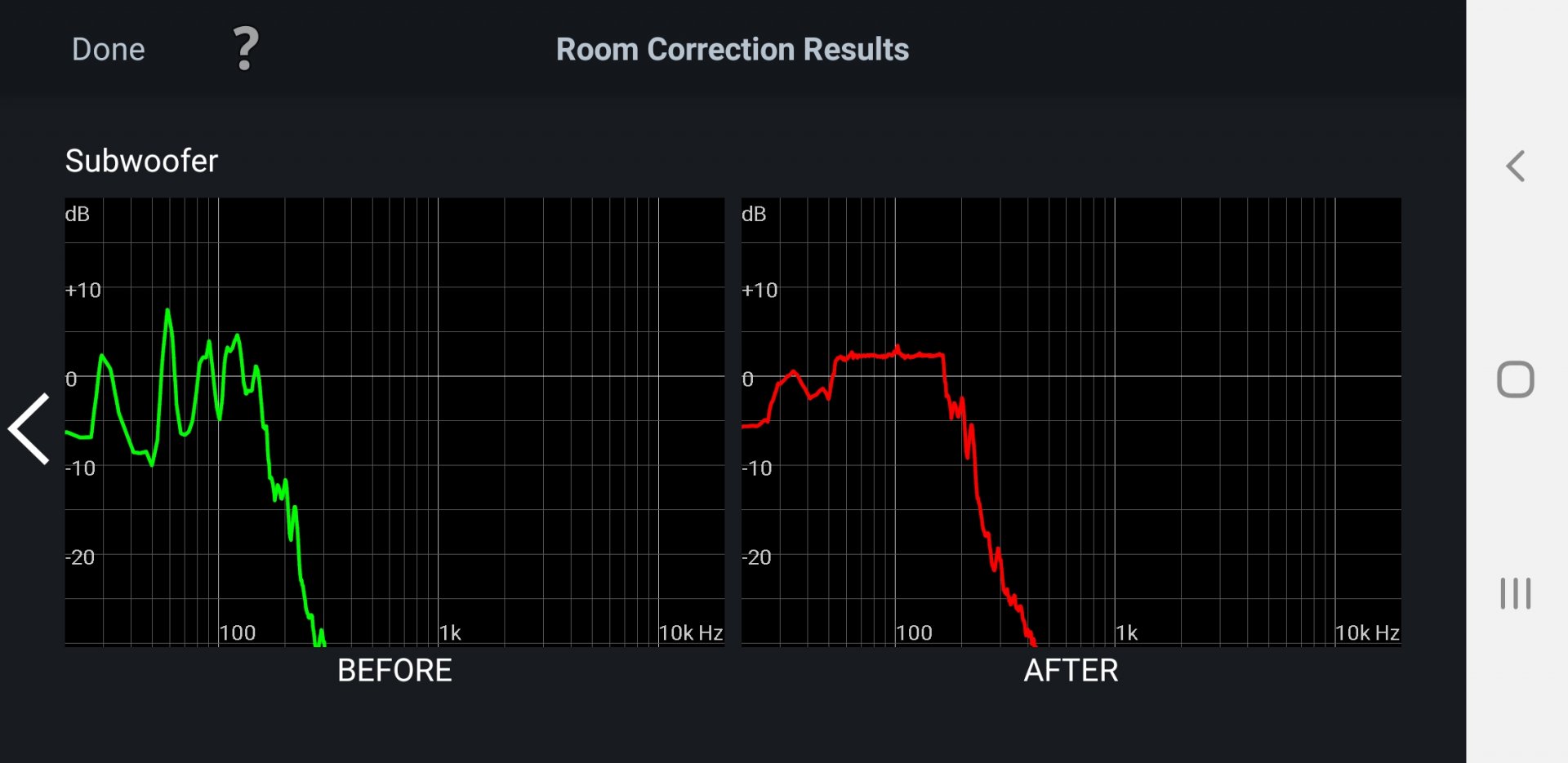

Αυτό είναι το αποτέλεσμα του audyssey.
Εγώ το έχω πειράξει με το app
κότσαρε και το rew πριν και μετά audyssey

85.190
Αυτό λες?

αντε να δω ποτε θα δωσουν το οκ για mic αλλο !!!!!
όντως....πέρα βρέχει το mic στις χαμηλές
22.273
15.548
οχι...δεν ειναι ετσι τσεκαρισμενο.
....βεβαια παιζει ρολο το mic σε καθε παρτιδα....
το δικο μου δειχνει τελεια εκτος τα db ....δλδ ιδια καμπυλη, απλα αντι 10db διαφορα που δειχνει το app ειναι 14db
οποτε και οι οποιες διορθωσεις θαχουν αποκλισεις απο αυτο που θα κανει....εξου και οτι μπορει να δινεις λιγο παραπανω στο app για να πιασεις αυτο που θελεις......
θελει mic δεν το συζηταμε......θα βγαλουν και φραγκα, απορω.!!

Αυτό λες?
Post automatically merged:
Αν δεις spectro υπαρχει θέμα στα 30 και σε καποια από τις 8 θέσεις μπορει να είναι πιο έντονη και τη διαβάζει.
στην περίπτωση του Νάσου πάντως....σε αγχώνει εξαιρετικά :tongue:
ίσως έχει να κάνει και με το rt60 του κάθε χώρου...
