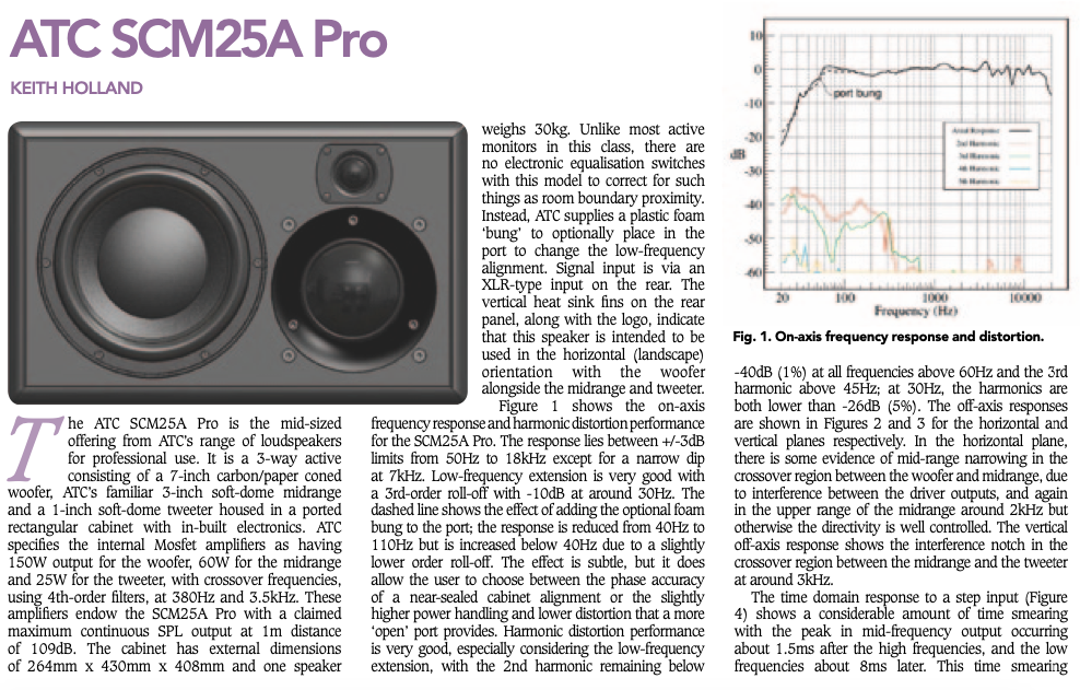

Σε λογικές στάθμες και συγκρίσιμες συνθήκες μετρήσεων, και τα δύο μίντ είναι το ίδιο καλά. Και δε θα μπω στον πειρασμό να πω καλύτερο το μιντ του ATC που έχει λίγο χαμηλότερη παραμόρφωση, είναι αδιάφορο:

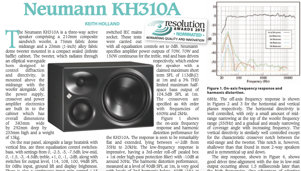

The magic midrange dome is all cult of personality. Independent lab data shows it was obliterated by the contemporaneous Neumann dome, which can play 10dB (10 times more power handling, twice as loud) before it distorts as much as the ATC dome. What a joke. To add to this humiliation, teardowns show that the Neumann dome has a much more compact footprint, allowing tighter centre-to-centre spacing. This certainly exposes ATC as a laughably backward brand capable of only designing large primitive drivers that still fail to reach the SOTA despite the size and weight penalty.
The ATC dome outlived its usefulness. Neumann's modern design, engineering and manufacturing techniques resulted in a vastly superior, yet more compact dome with vastly higher headroom, power handling, response linearity, lower distortion and directivity control. Techniques that ATC never bothered to catch up on (or perhaps, lacked the resources and knowledge to do so) in their slavish obsession with big primitive drivers. Its a humiliation that no cult of personality can paper over.
Μπαγασάκο έχεις τη τάση να τα ισοπεδώνεις όλα εύκολα.
Καλό το mid της Neumann OK, όπως καλά είναι και τα Scanspeak και παλαιότερα τα Vifa, αλλά...
Το θόλου της Atc έχει Συχνότητα Συντονισμού 320 hz, και είναι έτσι φτιαγμένο (διπλή στήριξη του θόλου) ώστε να μπορεί να συνεργαστεί ακόμα και με 15 inch Woofer, με συχνότητα διαχωρισμού τους 380 κύκλους. Τιμή εξαιρετικά χαμηλή για θόλο.
Το Neumann αντίστοιχα έχει περίπου 530 fs και συνεργάζεται με πολύ μικρότερης διαμέτρου κώνους, όπως στη περίπτωση του 310 με το 8 κάτι ιντσών και συχνότητα κρος τους 650 hz ή με το 10 ιντσο στους 570.
Είναι άλλη η λογική τους. Τώρα, ποια είναι σωστότερη προσέγγιση... Το καθένα έχει τους οπαδούς του.

έχει δει ο αμιρ την διαδρομή που μπορεί να κάνει το mid της atc (και αναφερόμαστε σε αυτό τον 50asl και πάνω και όχι στην ελαφριά έκδοση του 25α που ήθελε να θάψει);;
γουστάρουμε atc , είμαστε θετικά διακείμενοι όπως και να το κάνουμε , να δεχτούμε και τα δεδομένα των μετρήσεων αλλά τελικά ο αμιρ τείνει να γίνει γραφικός με αυτά που δημοσιεύει.
Mid θόλου που συνοδεύει μέχρι και το 300αρι με στάθμες 120++++ , με μοτέρ 12" sub , αν έχει τα @@ ας μας πει οτι "δεν παίζει δυνατά"
κρίμα στην προσπάθεια και τα εργαλεία.
30.490
30.353
Αν εννοείς στάθμες 120db από το Mid της atc , απλά ξέχνα το..
Είναι αναίσθητο. Γύρω στα 88db. Με μαλακό θόλο , με το ζόρι να φτάσει τα 110db και αν. Με πηνίο μικρότερο των 3 ιντσών.
Αστο , βρες κάτι άλλο να βαυκαλιστείς ότι παίζει καλά.
εδώ σακάτ τί γράφει;
Drivers: HF 1.25″/34mm, Mid 3″/75mm, LF 2 x 15″/375mm
Amplitude Linearity (±2dB): 50Hz-12kHz
Cut-off Frequencies (-6dB): 25Hz, 20kHz (free standing) 20Hz, 20kHz (soffit mounted)
Horizontal Dispersion: ±80°, Coherent
Vertical Dispersion: ±10°, Coherent
Max. Continuous SPL (1 metre): 121dB
Crossover Frequencies: 380Hz, 3.5kHz
Input Connectors: Male XLR
Input Sensitivity: 2V
Input Impedance: Balanced > 10kΩ
Amplifier Output: Bass 275+275W, Mid 200W, High 100W
Filters: Even Order Critically Damped
Overload Protection: Active FET momentary gain reduction plus thermal tweeter protection
Front Panel Indicators: N/A
Dimensions (HxWxD): 884 x 925 x 460mm (34.8˝ x 36.4˝ x 18.7˝)
Weight: 87kg / 191.4lbs
2 15αρια συνοδεύει το mid.
60.448
147.175
Αυτά τα 300-αρια, με τα δύο 15-αρια, άμα τα πουλούσαν 9-10.000€ το τεμάχιο, θα τα έπαιρνα.
Νομίζω πως τα πουλάνε λίγο παραπάνω.
535
421
με επιφύλαξη γιατί είμαι εκτός χώρου πολλά χρόνια... αν το mid της ATC είναι αυτό που βάζει και στα wall monitors τότε αποκλείεται να τερματίζει στα 110 db.
30.490
30.353
Οτι και να συνοδεύει , με ευαισθησία 89db που λένε , φτάνει τα 116db με 512w. Δεν νομίζω , ότι μπορεί να φάει παραπάνω , αλλά ας δεχτούμε ότι τρώει τόσα. Και πάλι τα 121 db δεν βγαίνουν.
