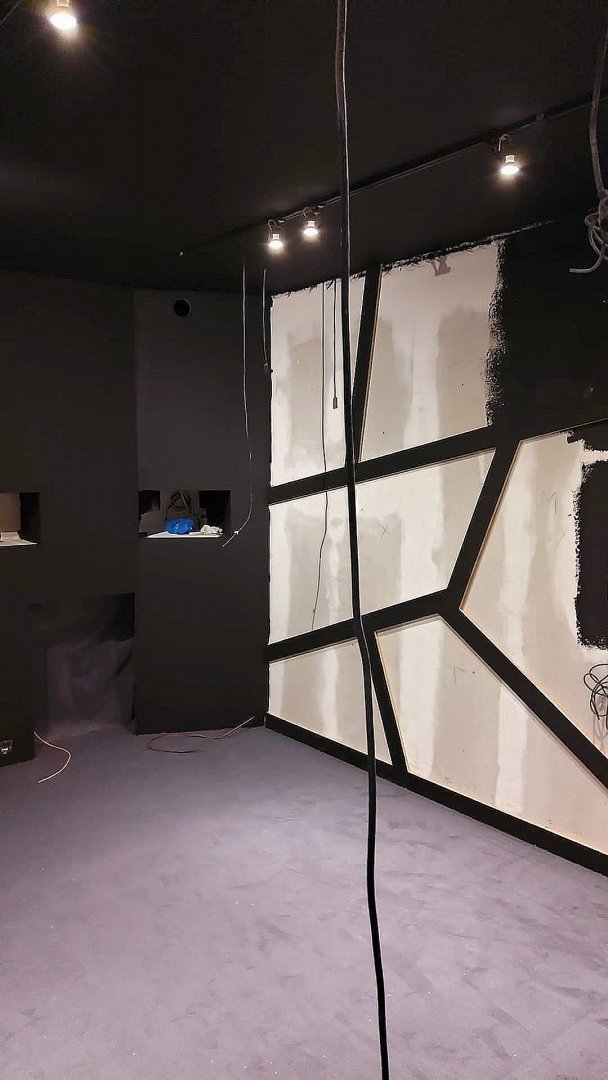

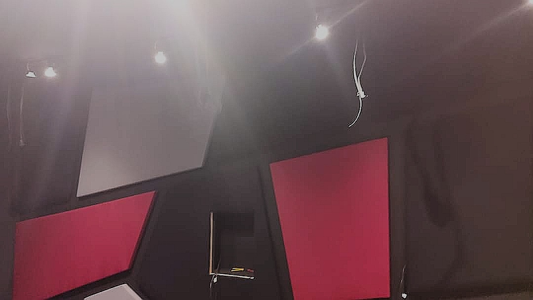

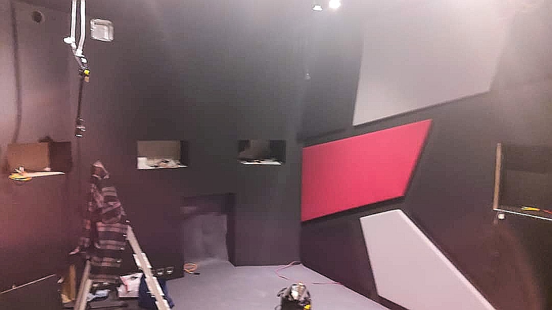

32.616

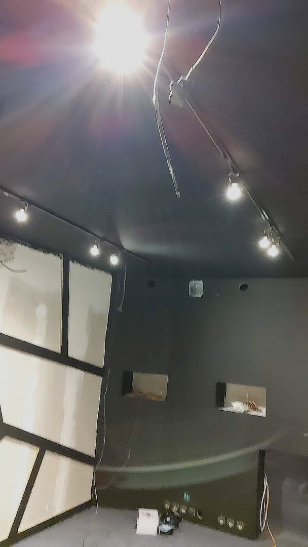

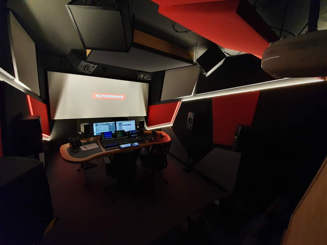

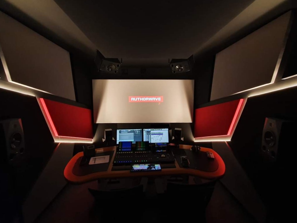

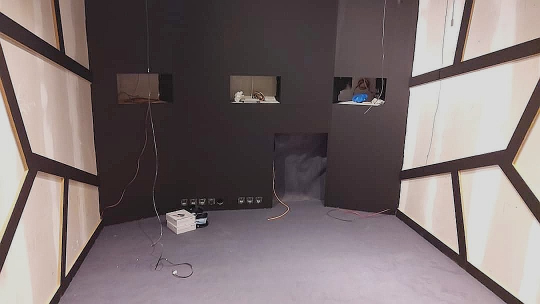

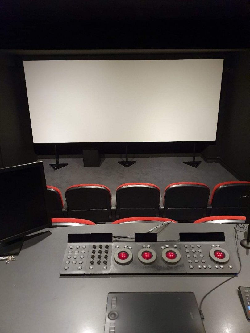

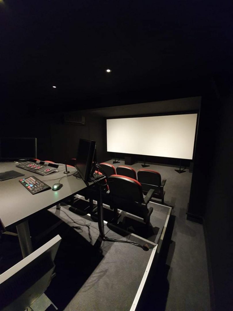

Το πρώτο Certified Dolby Atmos Studio στην Ελλάδα ετοιμάζεται.
Ολοκληρώνεται σε 3 εβδομάδες περίπου.
Ευχαριστώ τον κ. Μπίσδα για την άδεια δημοσίευσης.

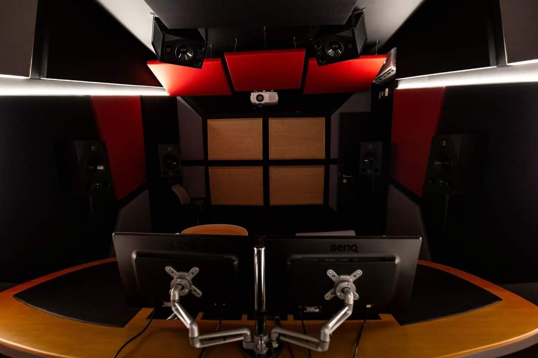

Κάπως έτσι σκέφτηκα και εγώ αλλά λείπει και το Sub όπου στην εγκατάσταση φαίνεται η θέση του (μάλλον). ;)
41.114
83.111
ας ελπίσουμε να έχει και μια αντίστοιχη θέση για πίσω...8-)
41.114
83.111
Έχει certification οπότε όλα καλά.
αλήθεια....
αυτό το certification τι καλύπτει?
reference level, καμπύλη ισοστάθμισης, σωστή τοποθέτηση,πλήθος ηχείων κλπ κλπ?:idk:

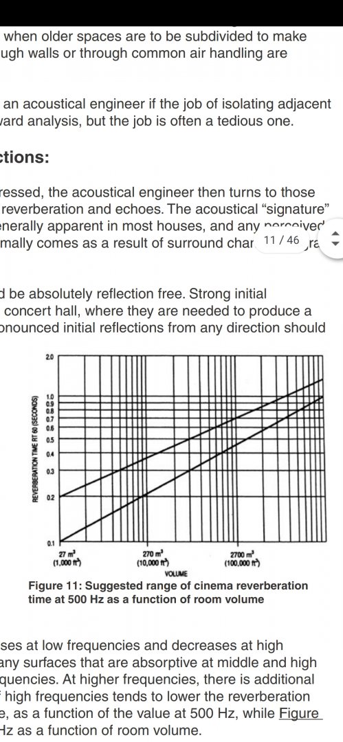

θέλω σχολιασμό για τα προτεινόμενα όρια του rt60..... :O_o::oo_O:oops:
Ειναι ίδιο με αυτό πού είχα ανεβάσει σε άλλο θρεντ από pdf της jbl.
Οι χώροι μας είναι κάτω 100m3 οπότε ένα σωστό rt πρέπει να είναι από 0.1,2 με 0.1,5 έως 0.2,5 με 0.2,8
Πόσα τετραγωνικά είναι ο χώρος σού? Υπολόγισε το επί 3 θα βρεις m3.
Εμένα είναι 20 τετραγωνικά αρα 60m3, όποιος έχει 2 μέτρα ταβάνι επί δύο κ όποιος έχει τέσσερα μέτρα επί τέσσερα
41.114
83.111
Τι σου φαίνεται περίεργο;
οι χρόνοι που δίνει αυτό το pdf είναι για την μίξη-studio.....όχι για την αναπαραγωγή (που έχουμε καταλήξει ότι το νόμιμο είναι να είμαστε στο 0.3 )
και δίνει σε εκείνον που θέλει να πάρει πιστοποίηση στουντιά ένα εύρος επιλογής
ή να φτιάξει ένα εντελώς νεκρό χώρο
ή έναν ζωντανό
άρα εφόσον υπάρχει τέτοια απόκλιση στο περιβάλλον-πρωτόκολλο μίξης μιας ταινίας....
πως μπορεί μια πιστοποίηση να εφαρμόζεται σωστά σε όλες τις παραγωγές?
ή έναν ζωντανό
Το περιθώριο (αποκλείσει) που δίνει είναι περίπου 0.1 και κάτι ψιλά, πχ δύο στούντιο πού είναι ίδια σε μέγεθος κ το ένα έχει 0.2 το κατώτατο και το άλλο έχει το ανώτατο 0.3 δεν θεωρείται ο ένας χώρος νεκρός και ο άλλος ζωντανός.
Προφανώς είναι ένας οδηγός rt60 για όλα, cinema, hc, studio κτλ και μην ξεχνάς και στο studio είναι ο χώρος ακροάσεις που ακούνε το μιξαρισμα κτλ δεν είναι το δωματιάκι πού μπαίνεις κ ηχογραφούν τι φωνή σού.
0.3 είναι πολύ για τους χώρους που έχουμε, μέχρι 0.2,5 το πολύ αν έχεις 30 τετραγωνικά, αν έχεις πιο μικρό πάς ακόμα Πιο κάτω
Δες το ξανά
Στην δεύτερη γραμμή είναι οι χώροι μας, κ κάποιοι μεγάλη μέχρι την Τρίτη γραμμή
